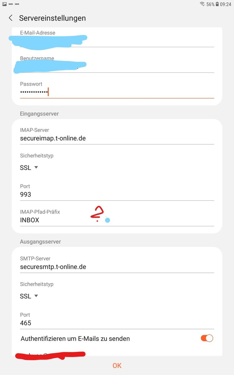

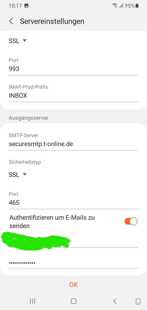

    • October 6, 2021 at 11:54 AM
    Hallo Sehvornix,

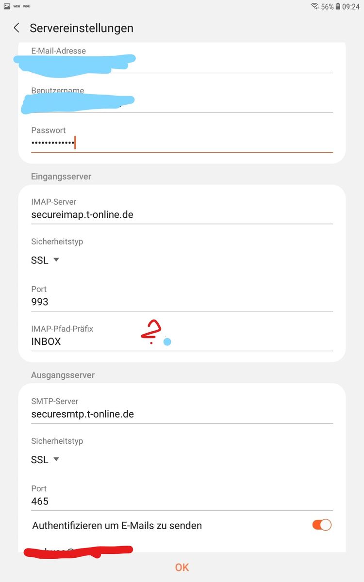

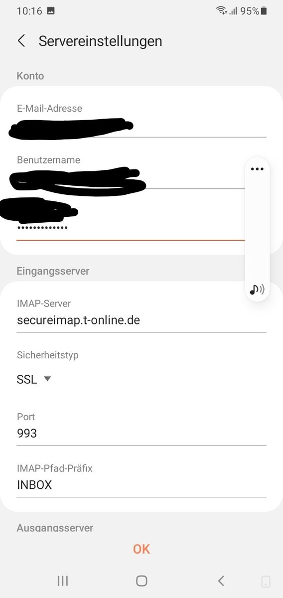

    danke für die Antwort. Habe mal auf meinen Geräten die Servereinstellungen nachgeguckt und Fotos
    gemacht.
    Bei IMAP-Pfad muß da INBOX stehen ?
    Ist wohl alles im E-Mail Center richtig eingestellt. ?
    Vor Jahren hat ein Nachbar dabei geholfen, leider ist dieser weggezogen.
    Wie kann ich noch Spenden? Paypal nutze ich nicht ?
    Grüße aus Wuppertal
    ( Bild 230 Thunderbird
    231 E-Mail Center Telekom
    232 E-Mail Center Telekom
    101734 A 10
    101657 A 10
    092429 Tablet )

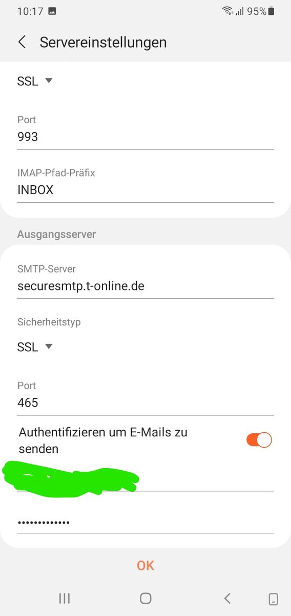

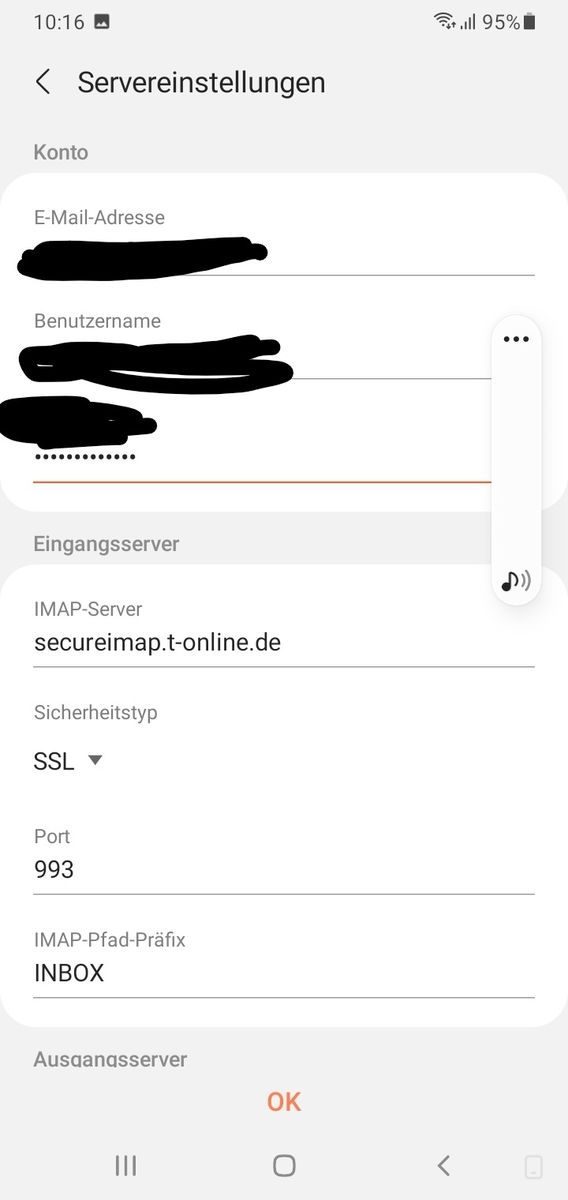

    Hallo Sehvornix ,
    ich versuche nochmal die Anhänge ohne Namen zu schicken.
    Habe alle Einstellungen kopiert.
    Es wäre schön, wenn Sie die falsche Einstellung finden.
    Grüße aus Wuppertal

    • October 6, 2021 at 9:33 PM
    • Best Answer
    Hallo Kaffeetante,
    alle Screenshots zeigen, dass das Konto mit IMAP konfiguriert wurde. Das sollte also eigentlich passen.
    Auf dem ersten Screenshot ist nicht zu sehen, für welches Konto die Servereinstellungen gezeigt werden. Für das gezeigte Konto ist IMAP eingestellt, was für Dein Ansinnen richtig ist.
    Screenshot 3, wo 'POP3-Server' grün umkringelt ist, stellt lediglich Informationen dar. Wollte man POP3 nutzen, müsste man den Server und jenen Port konfigurieren. Das ist also nicht weiter relevant - eine Information, aber keine Konfiguration.
    'INBOX' ist korrekt als IMAP-Pfad-Präfix an der Stelle.
    Mal ins Blaue geraten, könnte es sein, dass nach dem Löschen einer Mail auf dem PC, wenn die Mail dann auf dem Tablet und Smartphone noch angezeigt wird, vielleicht noch keine Synchronisation wieder stattgefunden hat? Das könnte u. U. nicht sofort sichtbar werden. Entweder man löst die Synchronisation am Tablet / Smartphone noch mal mit einer Wischgeste aus oder man müsste nach einer gewissen Zeit noch mal nachschauen. Je nach dem, was eingestellt wurde, nach 10 bis 60 Minuten.
    Als weitere Möglichkeit, die erst mal nur eine Aktualisierung verzögert, käme eine schlechte Internet-Verbindung auf dem Tablet / Smartphone in Betracht. Gilt sowohl für WLAN zuhause, als auch für Mobilnetz. Wenn die Verbindung nicht richtig da ist, zu schlecht, kann die Synchronisation durchaus auch länger beanspruchen.
    Mehr fällt mir im Moment nicht ein.

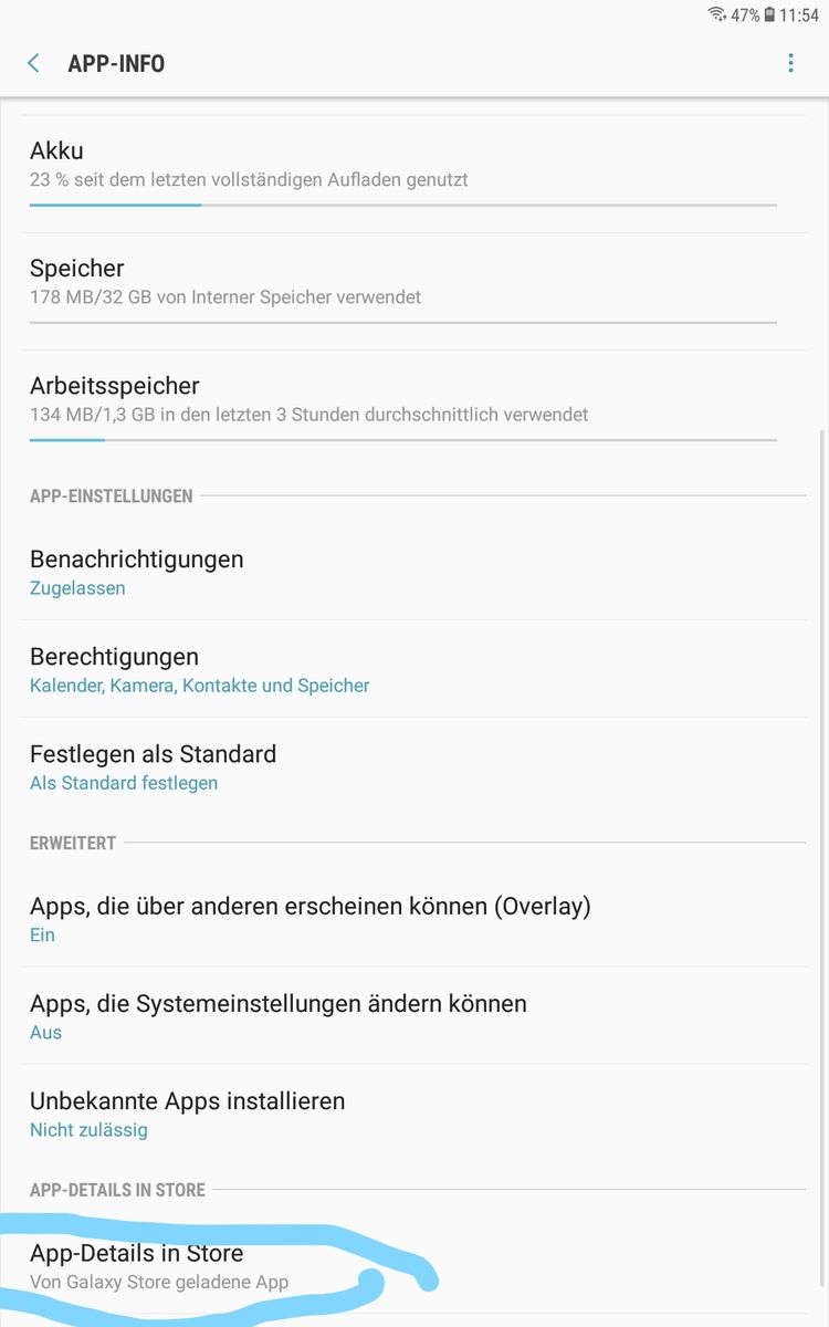

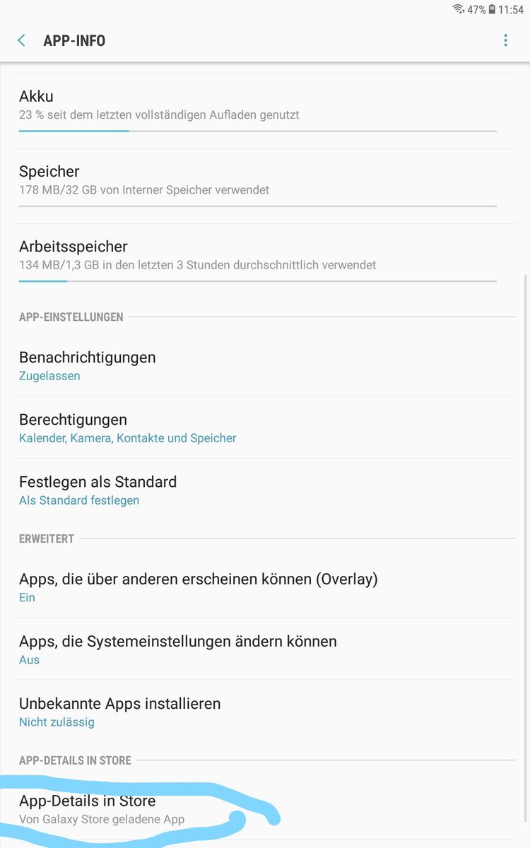

    • October 7, 2021 at 12:19 PM
    Guten Tag ,
    danke für die Antworten.
    Ich habe mich vielleicht nicht richtig ausgedrückt.
    Habe auf meinem PC Thunderbird.
    Habe nun auch auf Tablet und Smartphone dieses installiert, dass ich da auch meine e-mails mal abrufen kann.
    Habe ja Schwierigeiten mit dem Löschen.
    Auf Tablet verschwindet es nicht, auf Smartphone ja.
    Bin über Google Konto angemeldet.
    Tablet steht Galaxy Store
    Smartphone Google Store
    Bisher hat mir ein Nachbar geholfen, der ist ja leider weggezogen.
    Ansonsten bin ich ein "Laie "
    Grüße aus Wuppertal

    • October 8, 2021 at 10:16 AM
    Hallo Kaffeetante,
    Quote from Kaffeetante
    auf dem Tablet : Version 6.1.51.1
    Das ist die Versionsnummer der aktuellen Samsung-Mail-App. Diese ist normalerweise auf Samsunggeräten vorinstalliert. Es ist dabei unerheblich, ob die aus dem PlayStore (Google) oder Galaxy-Store (Samsung) bezogen wurde.
    Thunderbird gibt es leider nicht als App für Smartphones und Tablets, wie die Mithelfer schon dargelegt haben. Es gäbe aber andere zur Samsung-Mail-App alternative Mail-Apps. Wir sollten jedoch erst mal weiter einzugrenzen versuchen, wieso die Samsung-Mail-App auf dem Tablet gelöschte Mails nicht richtig synchronisiert und weiterhin anzeigt.
    Die Samsung-Mail-App funktioniert in der genannten Version hier bei mir tadelos, was das Sync-Verhalten betrifft. Bei Dir ja auf Deinem Smartphone auch. Momentan lediglich auf dem Tablet nicht so richtig - korrigiere mich, wenn ich das nicht richtig herausgelesen habe.
    Durch Deinen Screenshot oben ist ja schon dokumentiert, dass das Postfach auch auf dem Tablet mittels IMAP angebunden ist.
    Daher habe ich im Moment noch keine weitere Idee, was noch als Ursache in Frage kommen könnte.
    Das ist ab hier jetzt eigentlich kein Thunderbird-Thema mehr. Von daher ist der Rahmen, in dem wir hier im Thunderbird-Mail-Forum Hilfestellung für die Samsung-Mail-App geben können, limitiert. Alleine schon, weil wahrscheinlich einfach nur wenige Helfer ein Samsung-Device mit der Samsung-Mail-App im Einsatz haben. Mal schauen, wie wir Dir dazu noch weiterhelfen können.
