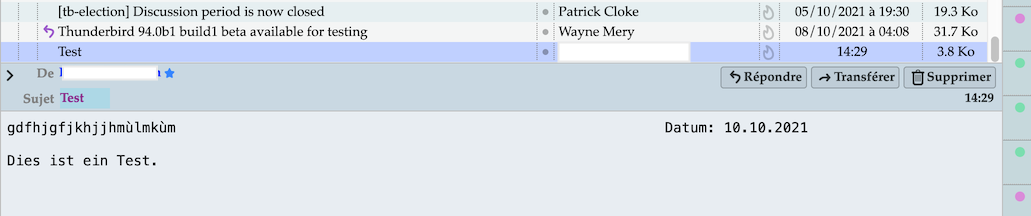

    ich habe mal eine Anfrage. Wenn ich eine E-Mail mit Thunderbird schreibe, setze ich immer auf der rechten Seite Ort und Datum. Wenn ich die E-Mail dann abschicke, ist die Datumsangabe immer nach links gewandert, auch beim Empfänger. Wie lässt sich das ändern? Ich habe bis jetzt nichts gefunden, wie ich das abstellen kann.

    Dann musst du HTML anwenden :
  • Helfried
    8. Okt. 2021
    • 10. Oktober 2021 um 17:06
    Hallo Mapenzi,
    vielen Dank für Deinen Tipp. Habe gleich mal danach gesucht, auf HTML umgeschaltet und es funktioniert. Nochmals vielen Dank.
