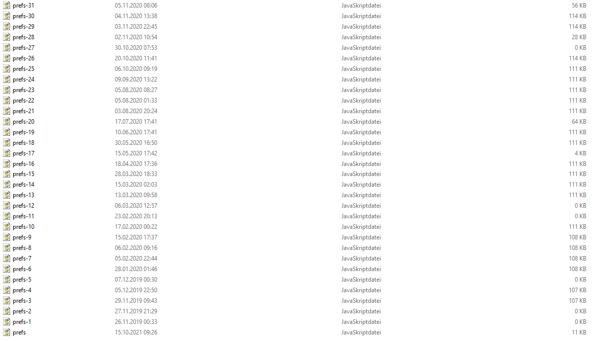

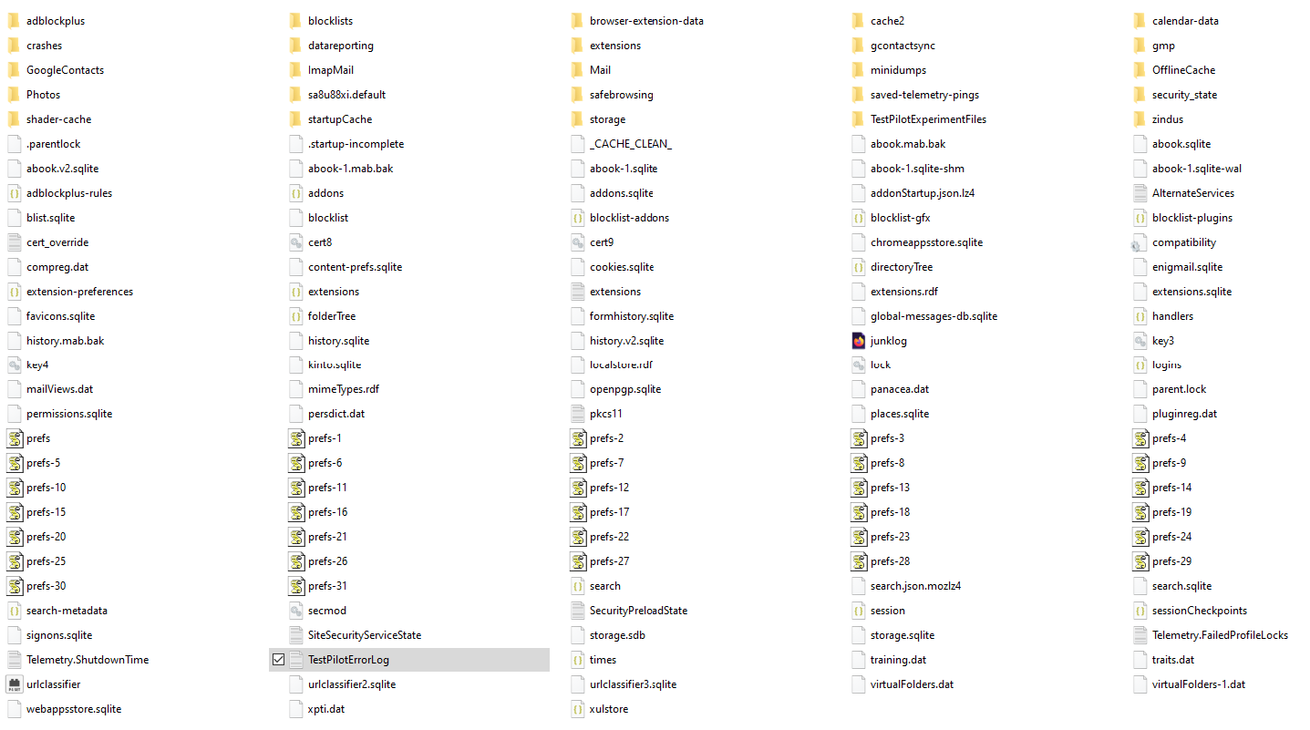

    leider kann man auf deinem Screenshot keine Erstellungs- oder Änderungsdaten der Dateien erkennen.
    Das wäre sehr wichtig im Hinblick auf die 30 verschiedenen prefs-x.js Dateien in deinem Profilordner.
    Es könnte sein, dass die alte prefs.js Datei korrupt war (ist) und TB bei jedem Start eine neue, jungfräuliche prefs.js Datei erstellt, die natürlich keinerlei Konten-Daten enthält. Deshalb fordert TB beim Start zum Einrichten eines Kontos auf, genau wie bei einer Erst- oder Neuinstallation.
    Schau mal die Größe der aktuellen prefs.js Datei nach. Wenn sie nur ungefähr 5-7 kB groß ist, könnte ich Recht haben.
    Hast du eine Profilsicherung von vor diesem Vorfall ? Dann kopiere die prefs.js daraus und setze sie bei beendetem TB in deinen aktuellen Profilordner ein.

    Hier mal die details
  • ToGa-Webservice
    6
    2. Dez. 2019
    • 15. Oktober 2021 um 12:08
    auch vom 15.10. die letzte

    ich habe mir die mal angesehen. Verstehe jetzt was das Problem ist. Ja die prefs ist kaputt. da fehlen die ganzen Daten zu den Konten.

    Nein, die aktuelle prefs.js Datei (ohne Nummer) ist nicht kaputt, sondern sie ist von TB neu erstellt worden, weil die vorige prefs beschädigt war. An deinem Profil scheint irgend was faul zu sein, wenn die prefs.js derart häufig den Namen wechselt, wobei im Allgemeinen die Größe der Datei nicht wechselt, d. h du bemerkst davon gar nichts. Standardmäßig erstellt TB die prefs.js Datei bei jedem Schließen der App neu, aber ohne sie zu nummerieren. Das Nummerieren könnte von einer Sicherheitssoftware verursacht werden. Ich erinnere mich an eine TB-Benutzerin im FR Forum, die über 500 solcher prefs-x.js Dateien im Profilordner hatte. Der Verursacher war ByteDefence.

    .... oder zumindest mal die letzte "große" prefs testen, was die prefs-30 mit 114 KB vom 4.11.2020 sein könnte? Natürlich nur, wenn seitdem keine Konten entfernt oder egänzt oder Zugangsdaten o.ä. geändert wurde(n) ...
    Könnte einen Versuch ert sein, ansonsten bin ich natürlich ganz Mapenzis Meinung.

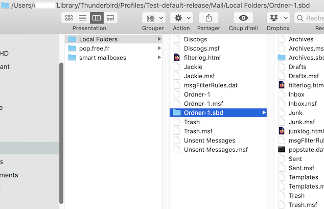

    Ich weiß niicht, in welcher Struktur du sie archiviert hast. Am besten zeigst du einen Screenshot von diesem Archiv.
    Nehmen wir an, du hast noch die ursprünglichen Kontenordner, die Namen tragen wie pop.gmx.de, pop.gmx-1.de, .. oder pop.1&1.de.
    Du kannst ihre Namen ändern z. B in Ordner-1.sbd, Ordner-2.sbd, ... usw.
    Dann erstellt du in einem Text-Editor zu jedem dieser *.sbd Ordner die entsprechende Mbox-Datei (ohne Endung!!) Ordner-1, Ordner-2, ...usw.
    Danach verschiebst du sämtliche *.sbd Ordner und die zugehörigen Mbox-Dateien in deinen aktuellen Profilordner in den Ordner ..\Mail\Local Folders\ und startest TB.
    In den Lokalen Ordnern müsstest du jetzt die Ordner-1, Ordner-2, usw mit den alten NAchrichten sehen.
