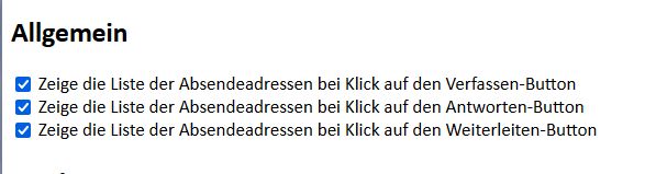

    Mal so als Frage, vielleicht hilft das ja, bis ich den Fehler finden/beheben kann: Braucht Ihr das Auswahlmenü am Antworten-Button? Wenn nicht, könnt Ihr dieses in den Einstellungen von Identity Chooser für Antworten deaktivieren.

    Bei mir ist alles markiert.
