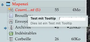

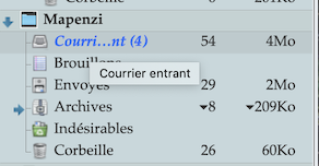

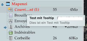

    Meinst du vielleicht das in meinem Screenshot gezeigte "tooltip", also dieses kleine Vorschau-Kästchen mit Details der neu herunter geladenen Nachrichten, wenn man den Mauszeiger auf den Posteingang bewegt ?
    Das funktioniert in der Tat in der v91 nicht mehr, wie ich gerade bemerkt habe. Ob man es mit einer Einstellung im Konfig-Editor aktivieren kann, danach habe ich noch nicht gesucht.

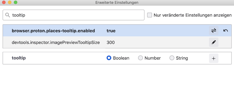

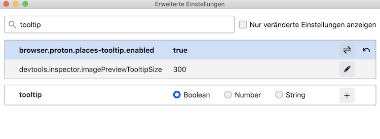

    Gehe in die Einstellungen > Allgemein > ganz nach unten >>>> Konfiguration bearbeiten.
    Im Fenster "Erweiterte Einstellungen" suche nach tooltip und stelle die folgende Einstellung um auf "true".
    Danach bekommst du beim "mouse over" wieder die Vorschau wie in meinem Screenshot in Beitrag #4.

    Hallo Mapenzi
    Habe ich gemacht.Leider ohne Erfolg.

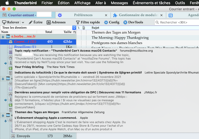

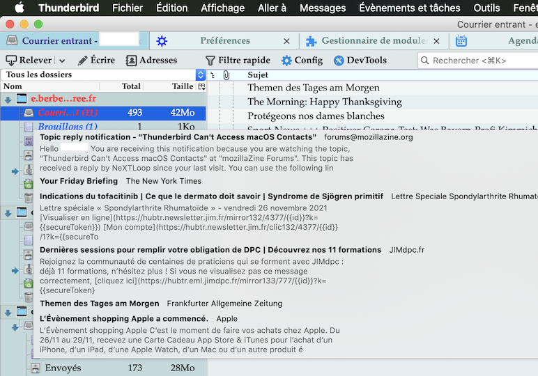

    Bei mir funktioniert der Tooltip nur bei neu herunter geladenen Mails, aber nicht bei ungelesenen Mails .
    Ob das in TB 78 anders war, kann ich nicht mit Bestimmtheit sagen. Ich habe gerade gestern auch mein Arbeitsprofil auf 91 umgestellt.

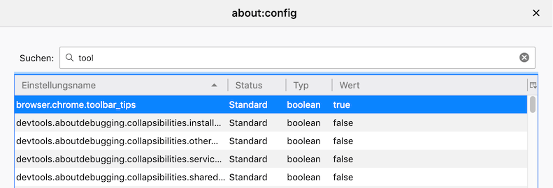

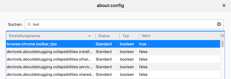

    Habe gesehen dass es in der 78.14 kein Tooltip false/true gibt sondern nur size.

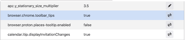

    Ich habe gestern natürlich auch einen Test mit der v78.14.0 gemacht und dabei ebenfalls keine Einstellung mit "tooltip" gefunden ! Deswegen habe ich eben noch mal in den erweiterten Einstellungen gesucht und dabei eine Einstellung "browser.chrome.toolbar_tips" gefunden, deren Wert standardmäßig auf "true" steht.
    Wenn ich sie auf false stelle, wird beim Hover über den Posteingang kein Vorschau-Fenster mehr angezeigt.

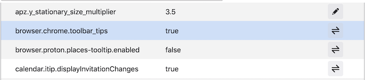

    Danach habe ich das Update auf TB 91.4.0 gemacht und dabei festgestellt, dass die Einstellung browser.proton.places-tooltip.enabled mit dem Standardwert false erstellt wurde. Aber sie hat keinen Einfluss auf die Anzeige der Vorschau, sondern es ist browser.chrome.toolbar_tips, die auf true stehen muss, so wie sie bei dir standardmäßig unter TB 78 auch eingestellt
    war

    Zitat von Farang
    Warum es bei v91,91.3 nicht funktionierte,wer weiss.
    Es funktioniert auch in den vorigen 91er Versionen.
    Verantwortlich für die Anzeige der kleinen Vorschau ist nämlich die Einstellung "browser.chrome.toolbar_tips", die es auch schon in früheren Versionen gab und deren Standardwert auf "true" steht.
    Ich hatte leider zunächst irrtümlicherweise die Einstellung browser.proton.places-tooltip.enabled als "zuständig" ausgemacht.
    Letztere wurde in TB 91.* neu eingeführt, hat aber nichts mit der Anzeige der Vorschau zu tun. Was diese neue Einstellunge bezweckt, muss ich noch austesten.
