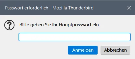

    wenn man das Hauptpaswort vergessen hat was kann man dann machen um die PW Abfrage zu Deaktivieren ?

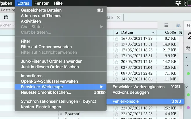

    Ei, den Eintrag habe ich übersehen. Ich bin in den Entwickler-Werkzeugkasten. Dort ist der Tab Konsole. Natürlich dann über die Fehlerkonsole:
    openDialog("chrome://pippki/content/resetpassword.xhtml")
