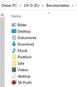

    es ist mir ein Rätsel weshalb ich den Ordner Postfach bei nicht geöffnetem TB nicht in den Ordner Safe kopieren sondern nur verschieben kann. Sowohl im alten Win10 als auch im neuen Win10. Keine Ahnung ob das im Zusammenhang mit dem nicht funzendem Hinzufügen zu TB steht?

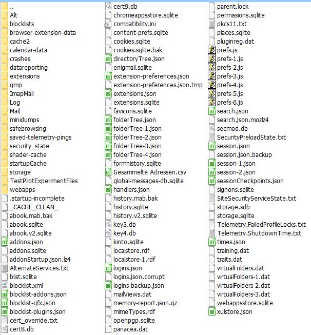

    Der Ordner Postfach enthält diesen Inhalt
    Ich bin ratlos.
  • Susi to visit
    501
    2.827
    19. Sep. 2020
    29
    • 27. Januar 2022 um 10:42
    Dein zweiter Screenshot zeigt auf jeden Fall ein Profil. So weit, so gut.
    Auffällig: mehrere prefs.js. Das deutet darauf hin, dass es zumindest in der Vergangenheit bereits Problem mit dem Profil gab. Leider zeigt der Screenshot weder Datum noch Größe. Es kann sein, dass du eine ganz neue, fast leere prefs.js hast. Das könnte die Ursache dafür sein, dass dir nach dem Start nichts angezeigt wird.
    Ich sag's gleich. Ich werde das nicht mit dir auseinandersortieren. Das haben andere hier (für andere) schon zig Mal gemacht. Das ist meist eine zähe Nummer, das tue ich mir nicht an. Das macht besser jemand direkt an deinem System.
    Dein Windowsproblem scheint mir u.a. mit den Rechten zu tun zu haben, weil du dich im ehemaligen home bewegst und diese Platte während der Installation offline war. Und/oder weil es verlinkt ist/war. Das hat nichts mit dem Thunderbird zu tun. Das soll dir bitte mal einer der Windows-Leute auseinandersetzen.
    (Compuzius, Buch 5)

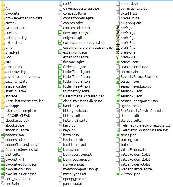

    Hier noch die prefs inc. Größe und Zeitstempel.
    Heute Morgen habe ich den PC mit der alten SSD und der alten Umgebung gestartet.
    Nach dem Starten von TB wurde mir ungewöhnlich lange nur ein leeres Fenster angezeigt und ich dachte das Profil ist im Eimer. TB brauchte etwas länger das Profil wieder zu kitten. Zuletzt habe ich TB kurz von 11:00 geschlossen. Deswegen hat die prefs.js vermutlich auch den Zeitstempel 10:55:32.
    Kann man die anderen prefs mit den Zahlen getrost entfernen?

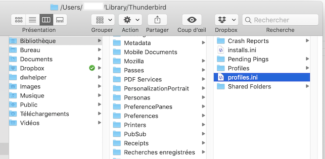

    Da wird beschrieben, dass man auch in der profiles.ini, die sich im Ordner der Anwendungsdaten für Thunderbird befindet, eine Pfadänderung zur Verschiebung des Profils vornehmen kann.
    Wenn ich mich nicht irre hatte ich vor einem "halben Jahrhundert" das einmal so gemacht.
    Jetzt wollte ich das versuchen und musste feststellen, dass sich im Ordner der Anwendungsdaten für Thunderbird keine profiles.ini mehr befindet. Kann es sein, dass die aktuellen TB-Versionen keine profiles.ini mehr haben?
  • Susi to visit
    Ja, würde aber erst in der Kopie machen.
    Selbstverständlich gibt es die immer noch, und zwar direkt im Anwendungsordner "Thunderbird".
    Wenn du allerdings keine Dateiendungen anzeigst, siehst du nur eine Datei "profiles"
    Die prefs.js kriegt immer beim Beenden (und auch beim Start) von TB den aktuellen Zeitstempel.
    Ja, kannst du !
