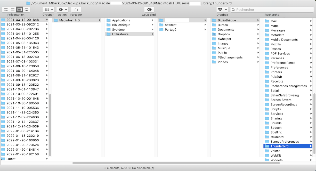

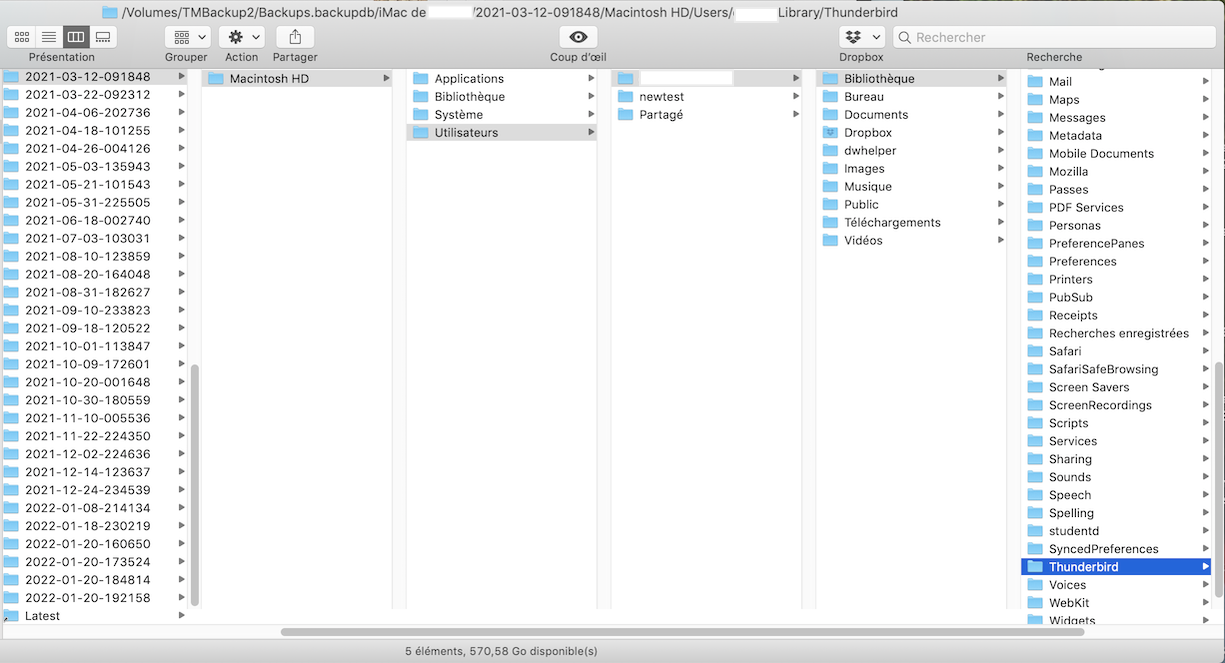

    Falls du eine solche externe Festplatte schon benutzt hast, kannst du mal bei angeschlossener Platte den folgenden Pfad im Finder gehen, um zu prüfen, ob die (User-)Library (bei mir "Bibliothèque" ) n der Vergangenheit gespeichert worden ist.
    Wenn kein solches Backup der User-Library gemacht wurde, weiß ich keine Methode, um die gelöschten Mails wiederherzustellen. Es sei denn, du wendest dich an den Postfachanbieter....
