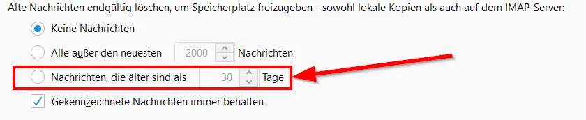

    Diese automatische Löschung macht mir schon seit geraumer Zeit Probleme - vor einiger Zeit konnte noch ca. 3 Monate zurückgreifen - heute stelle ich fest, nur noch bis zum 19.11.20 (Eingang) und 31.8. (gesendet). Wie kann ich das Problem lösen und wo finde ich die gelöschten Mails. Für jeden Hinweis bin ich dankbar.

    Falls Du IMAP nutzt: Überprüfe Deine Einstellungen in den Konteneinstellungen - Synchronisation & Speicherplatz sowie auf dem Webinterface Deines nicht genannten Anbieters.
    Für POP-Konten kann ich nichts sagen, da ich nur IMAP nutze)

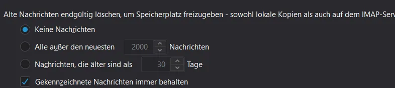

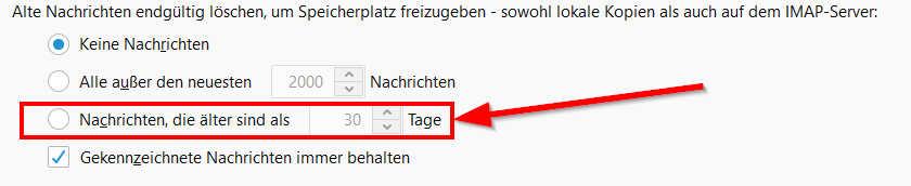

    Danke für den Tip,aber so sehen meine Einstellungen aus:

    Bei IMAP ist Thunderbird nur ein Abbild Deines IMAP-Postfaches. Alle Mails liegen auf dem Server des Anbieters. Werden sie dort gelöscht (z.B. durch obige Einstellung) verschwinden sie auch in Thunderbird.
    Wenn Du alle Nachrichten behalten willst musst Du in den Einstellungen Keine Nachrichten löschen auswählen.
