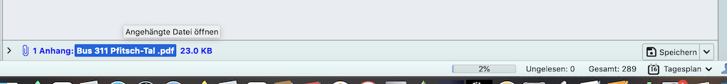

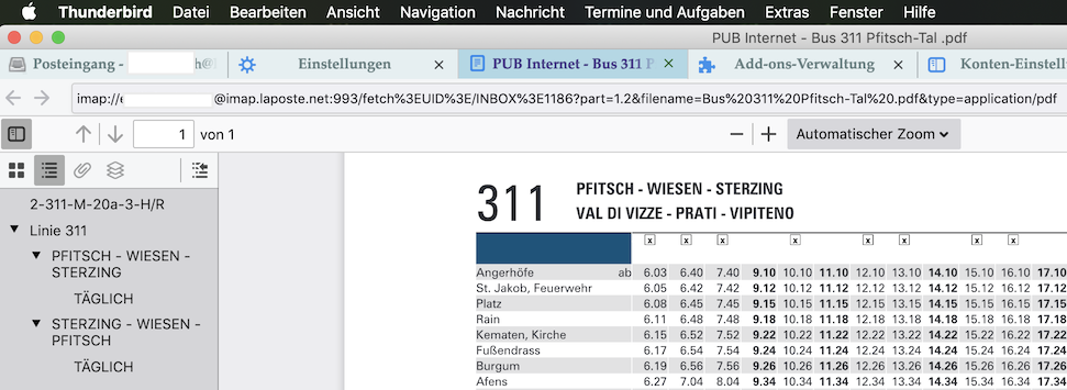

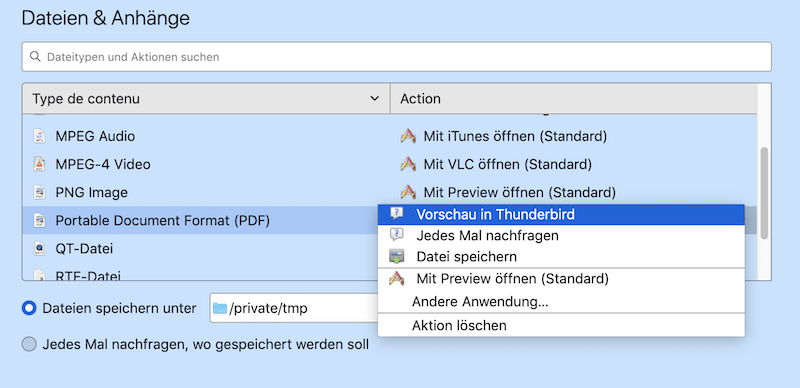

    Seit der Version TB 91 gibt es einen integrierten"PDF-Viewer" (so wie schon seit langem in Firefox).
    Das bedeutet, TB öffnet PDF Anhänge neuerdings standardmäßig in einem neuen Tab (Reiter)
    Hier die Einstellung in Dateien & Anhänge
    Klick auf den PDF Anhang unten im Nachrichtenbereich
    öffnet den PDF Anhang direkt in einem neuen Tab
