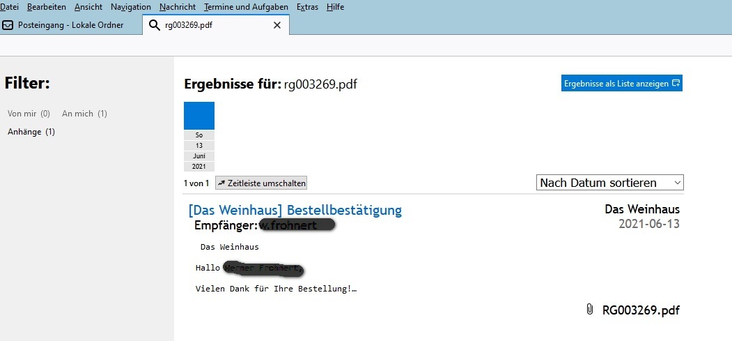

    ich kann die E-Mail nicht Öffnen.
    Siehe Anhang.
    Was ist zu tun ?

    ist die Darstellung das Ergebnis einer Suche? Die angezeigte Umgebung sagt mir jetzt nichts.
    Was geschieht, wenn die Mail ganz normal oder auch doppelt angeklickt wird?
    Ist nur diese Mail nicht zu öffnen, oder betrifft es mehrere?

    Aber die E-Mail ist doch geöffnet.
    Auf dem Screenshot kann man doch den Text lesen.
    Oder versteh ich da jetzt was falsch.
    Wenn der Anhang gemeint ist, da das ein pdf ist, da gibt es zur Zeit wieder vermehrt Probleme wie in anderen Threads zu lesen ist.

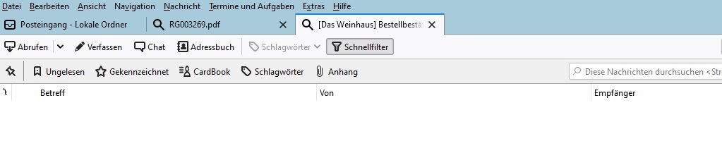

    Nach Doppelkick ist die E-Mail weg.
    Siehe Anhang.
    Nach dem Öffnen der Mail wollte ich in den Anhang sehen.
    Nur über welchen Umweg?
    Die Darstellung über der Mail "Ergebnisse für:" ist für mich nicht die übliche Anzeige einer Mail.

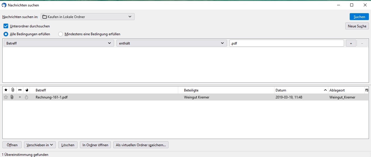

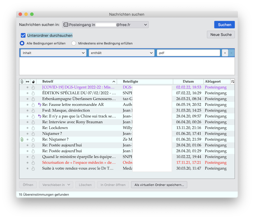

    Zusatz:
    Es gibt doch eine Möglichkeit, Mails mit PDF-Anhängen zu finden.
    Links im Ordnerbaum einen Ordner, der Mails enthält, anklicken.
    Dann Menü -> Bearbeiten -> Nachrichen suchen... oder (Strg + Shift + F) tippen
    und wie im Bild die Bedingungen setzen.
    3 Mal editiert, zuletzt von Bastler (16. Februar 2022 um 23:06) aus folgendem Grund: Zusatz

    • 17. Februar 2022 um 10:18
    Eigentlich müssten viele Rechnungen hier angezeigt werden.
    Nur eine Rechnung ist zu sehen.
    Gruss Werner
    Stecken die vielleicht in einem anderen Ordner?
    1.132
    12.597
    • 17. Februar 2022 um 12:53
    Hallo Werner,
    Du machst eine Suche in einem Ordner, wobei der Betreff .pdf enthalten soll.
    Nun ist es nach meiner Erfahrung höchst selten (oder vielleicht erhalte ich nicht genug Rechnungen ;) ), dass der Name einer Rechnung in Form einer PDF-Datei (also z. B. "Rechnung n° 123456987.pdf') im Betreff erscheint.
    PDF-Dateien können nur als Anhänge und nicht eingebettet versendet werden. Deshalb hat es nach meinem Dafürhalten keinen Sinn, nach PDF im Betreff zu suchen.

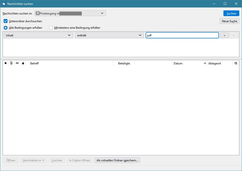

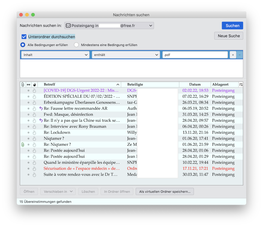

    Eine Suche nach Anhängen gibt es in TB leider nicht. Dafür gab es vor Jahren Add-ons, die nicht mehr in den modernen TB Versionen funktionieren.
    Eine Abhilfe wäre ein globale Suche nach pdf oder nach .pdf. Danach lässt man sich die Suchergebnisse als Liste anzeigen und filtert nach Anhängen
    Natürlich sind dann auch einige "falsch" positive Ergebnisse (ohne PDF Anhang) dabei, wenn PDF lediglich im Text erscheint und der Anhang z. B. eine .jpeg Datei ist.
