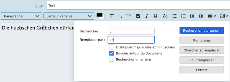

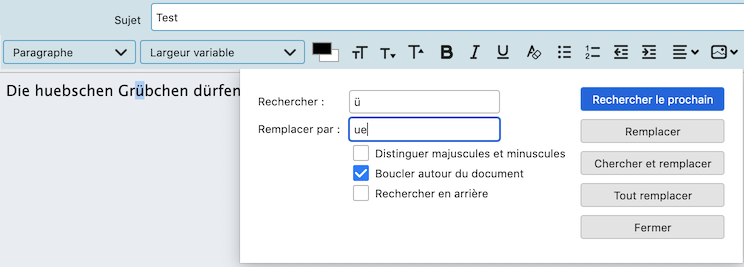

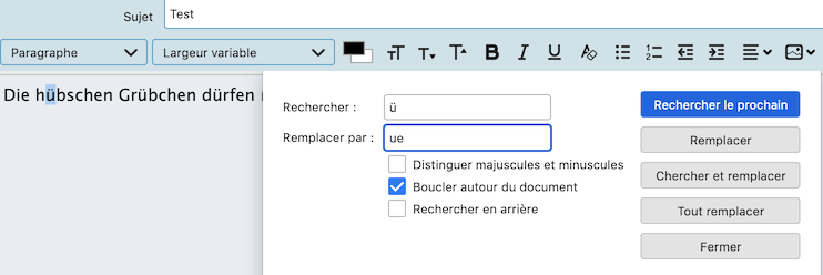

    • 13. März 2022 um 23:44
    die Beispiele von dir treffen nicht des Pudels Kern.
    Ja, da habe ich etwas zu eilig gelesen ?(
    Man kann allerdings das Ersetzen auch von Nicht-Umlauten wie z. B. a durch ae vermeiden, wenn man schrittweise vorgeht; also so lange auf "Weitergehen" klickt, bis ein ä selektiert ist. Und erst dann auf Ersetzen klicken.
    Ein bisschen umständlich natürlich, aber wann braucht man das eigentlich ?
    Ich habe mit Netscape, dem Urahn von Thunderbird, angefangen und so was noch nie gemacht.
    Ich wüsste viel lieber, wie ich auf meiner französischen Tastatur die deutschen Umlaute schreiben kann ohne immer zunächst ein Trema tippen zu müssen. X(
    • 13. März 2022 um 23:57
    wenn es wie bei dem TE um z.B. Mails nach USA geht und evtl. ein langer Text vorliegt,
    wäre ein "schrittweise" doch sehr zeitaufwändig und fehleranfällig.
    Wie auch immer, schliesslich gibt es die Funktion "Alle ersetzen" und die sollte sauber funktionieren.

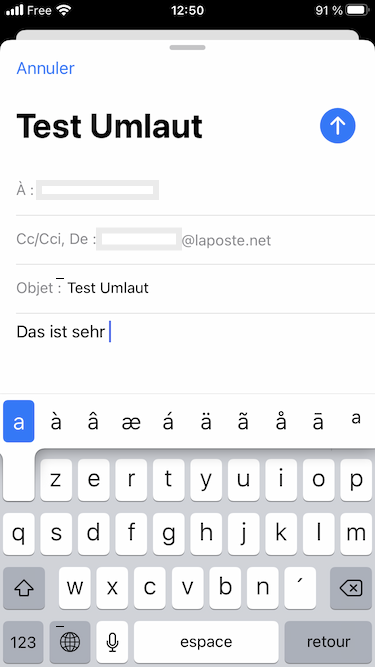

    Du könntest die Schweizer Französisch-Tastatur verwenden. Das ist aber eine QUERTZ-Tastatur, da musst du dich wahrscheinlich umgewöhnen.
    Ich habe aber gerade festgestellt, dass es da die Umlaute nicht als Großbuchstaben gibt. Jedenfalls nicht hier unter Windows. Auch wieder nicht das Gelbe vom Ei.
    • 14. März 2022 um 10:48
    ich weiß nicht, ob es einfacher ist. Aber Du kennst die Tastenkombinationen, z.B. Alt-0228 für ein "ä"? Siehe z.B. German Alphabet Special Characters.
    Edit: ups, "Above mentioned procedure is not aplicable for MacOS.". Hilft Dir also wohl leider nicht :(

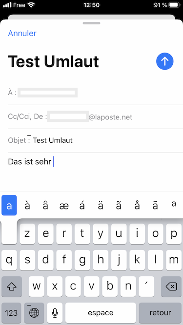

    Mapenzi In einigen Apps von MacOS soll es möglich sein, auf die Taste eines Grundbuchstabens (in diesem Fall also auf a, o oder u) zu drücken und es erscheint dann eine Reihe von Buchstaben mit diakritischen Zeichen und zugehörigen Ziffern, mit denen man auf der numerischen Tastatur den entsprechenden Buchstaben mit dem Diakritikon eingeben kann. Vielleicht klappt es bei dir auch in Thunderbird. Habe ich hier gelesen:
    Eingeben von Zeichen mit Akzenten auf dem Mac
    In vielen Apps auf deinem Mac kannst du mit einem Akzent versehene Zeichen eingeben, indem du die entsprechende Taste auf der Tastatur drückst, um ein Menü mit…
    support.apple.com

    • 14. März 2022 um 12:57
    Vielen Dank für diesen Hinweis. Ich muss gestehen, dass ich in dieser Richtung noch nicht gesucht habe. Mit den Tasten ⌥ und/oder ⌘ oder beiden zusammen bekomme ich leider keine ä, ö, ü angeboten.
    Der Hinweis mit der gehaltenen a oder o oder u Taste funktioniert nicht bei mir unter Mojave, möglicherweise aber in der letzten macOS Version, denn es gibt eine zunehmende Angleichung zwischen macOS und iOS.
    Auf einem Smartphone ist das sehr einfach
