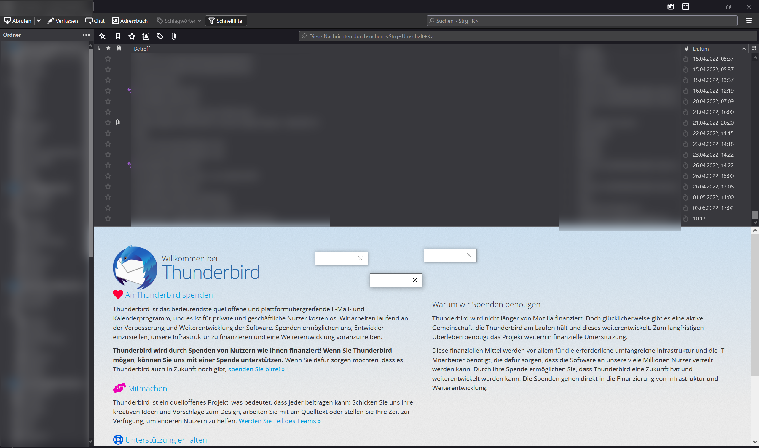

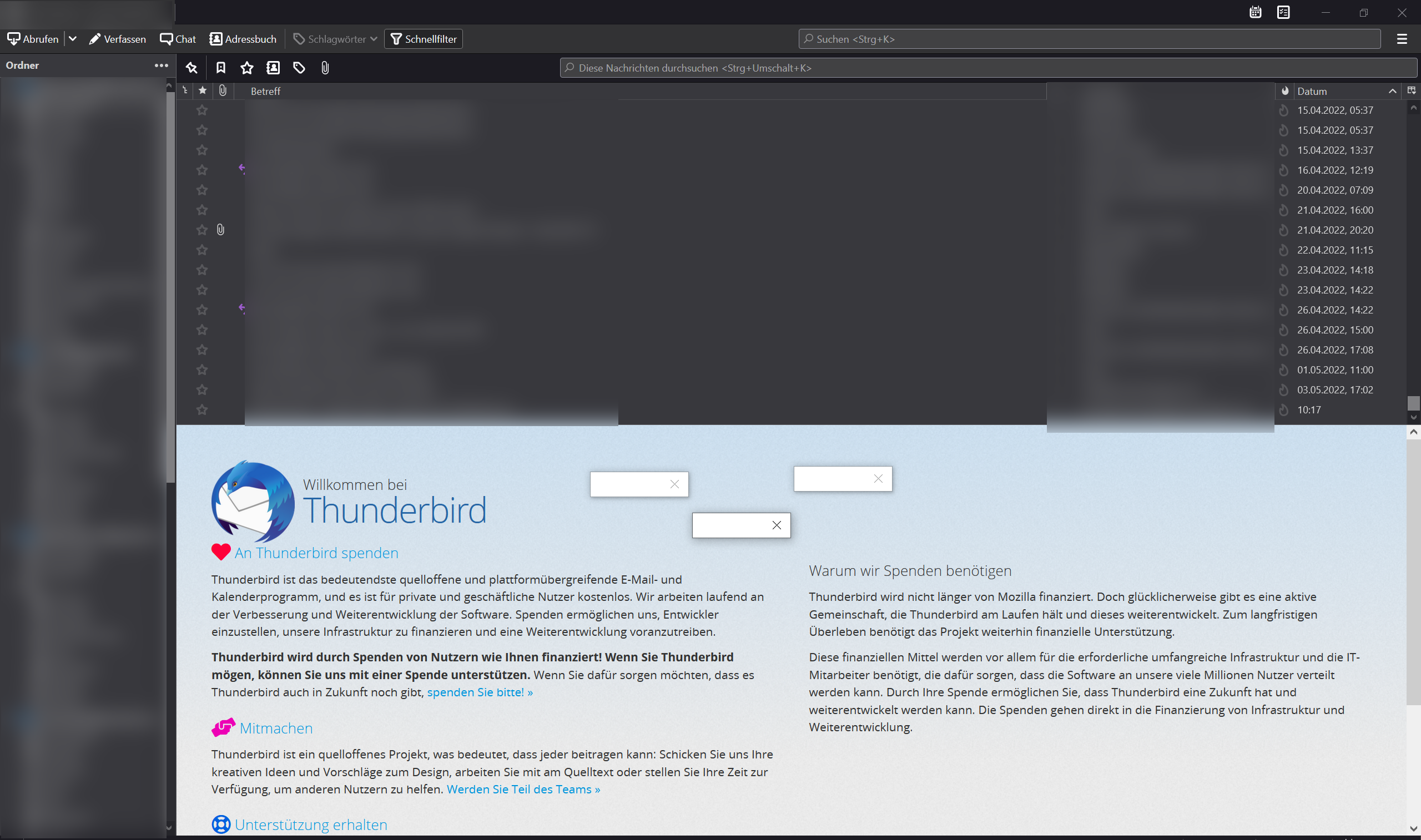

    In der vergangenen Woche ist mir aufgefallen, dass Thunderbird seltsame Fenster erstellt, nachdem ich es etwa 15-20 Minuten geöffnet war. Ich kann nichts mit diesen Fenstern machen, wenn ich darauf klicke, tut sich nichts, und weil diese Fenster hervorgehoben sind, kann ich Thunderbird nicht verwenden. Windows gibt mir nur den Fehlerton, dass ein Fenster darüber offen ist, das ich schließen muss, aber ich kann es nicht, also besteht meine einzige Möglichkeit, Thunderbird zu schließen, darin, es mit dem Task-Manager zu beenden.
    Weiß jemand was ich hier tun kann? Ich habe das Programm bereits neu installiert...
    Ich benutze Windows 10 mit diversen gmail Konten und Thunderbird 91.9.0

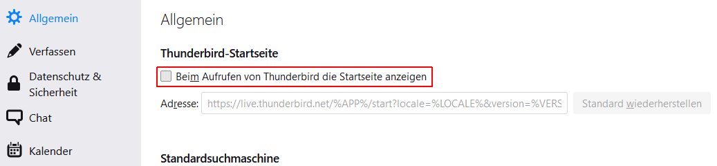

    folgend einmal den Haken rausnehmen und testen ob das hilft.

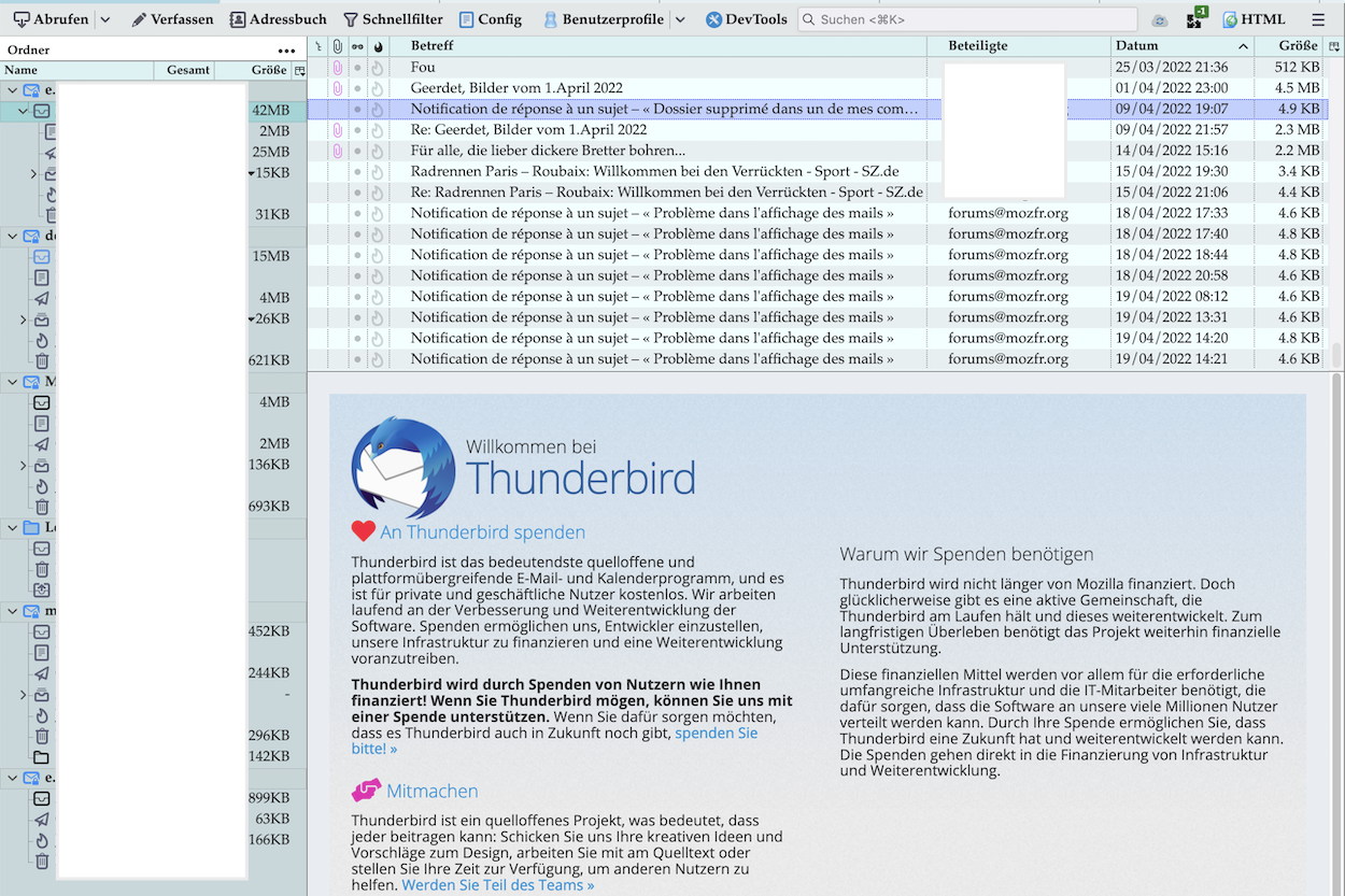

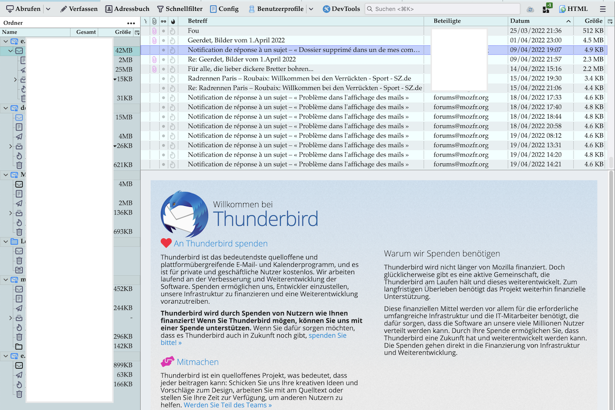

    Ich kann mir unter deiner Problembeschreibung nichts vorstellen, insbesondere wenn ich sie mit deinem Screenshot vergleiche.
    Deine Bildschirmkopie ist für mich nicht "seltsam" - abgesehen von dem Unkenntlich-machen der Konten/Ordnerliste links und der Nachrichten/Themenliste oben - sondern zeigt ein "normales" Hauptfenster von TB an, so wie man es unter Standard-Einstellungen beim Start von TB sieht.
    Was unten im Nachrichtenbereich angezeigt wird, nennt sich die "Startseite" von TB. Diese wird automatisch bei jedem Start angezeigt, es sei denn man deaktiviert sie wie schon von Bastler beschrieben.
    Sobald man oben in der Nachrichtenliste eine Mail markiert, verschwindet diese Startseite und an ihrer Stelle wird der Nachrichteninhalt (Text +/- Grafiken) der geöffneten Mail angezeigt.
    Mehrere Thunderbird-Fenster hintereinander entstehen nur, wenn man Nachrichten z. B. per Doppelklick in einem neuen Fenster ôffnet. Dann würde aber diese Startseite nicht angezeigt, sondern der Nachrichteninhalt. Auch solltest du zwischen verschiedenen TB-Fenstern hin und her navigieren und/oder sie schließen können.
    Zum Vergleich stelle ich hier einen Screenshot einer meiner TB 91.9.0-Installationen ein, die ich nur leicht anonymisiert habe, damit das Wesentliche noch erkennbar ist:
    Kannst du uns vielleicht dein Problem etwas genauer beschreiben? Insbesondere was du gerade in TB machst, wenn diese "seltsamen" Fenster entstehen.

    Ich würde das Problem gerne näher erläutern, nur ist das so seltsam, dass dies schwierig ist. Gerade hatte ich mal wieder andere Fenster bekommen. (siehe Anhang) Ein anderes Mal hatte ich auch um die 50 dieser kleinen leeren weißen Fenster, aber im Task Manager steht nichts davon das TB nicht mehr reagieren würde. Das einzige seltsame ist, dass der TB Task einen hohen Stromverbrauch hat und bei 8% CPU Auslastung liegt, normalerweise liegt der bei ~1%. Ich kann auch weiter durch meine Nachrichten scrollen, nur halt nichts anklicken, so als hätte man ein Einstellungsfenster noch offen, was erst geschlossen werden muss, nur habe ich da nie was geöffnet.

    Ich habe den Screenshot jetzt mal aus #6 rüber in den Startbeitrag genommen. Jetzt sieht man in dem Screenshot endlich auch richtig, was überhaupt das Problem ist.

    Ah, jetzt sehe ich endlixh die weißen Rechtecke.
    Ja, man könnte es mit Fenstern in einer Hauswand vergleichen. Aber da man nicht weiß, worum es sich handelt, nicht einmal ob es zur Thunderbird-Oberfläche gehört oder nicht, würde ich das neutral als weiße Felder oder Rechtecke beschreiben.

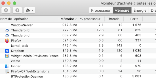

    8% CPU ist nicht sehr hoch und die Zahl an sich besagt nicht viel.
    Wenn nur das Hauptfenster geöffnet ist und sonst nichts passiert, TB also quasi eine Siesta macht, dann liegt die CPU um 1 bis 1,5 %. Aber sobald man ein Verfassen-Fenster öffnet und schreibt, erhöht sie sich um danach gegebenenfalls wieder zu sinken (im Augenblick des Screenshots sind TB 91.9.0 + 1 Verfassen-Fenster und TB 101.0b1 geöffnet):

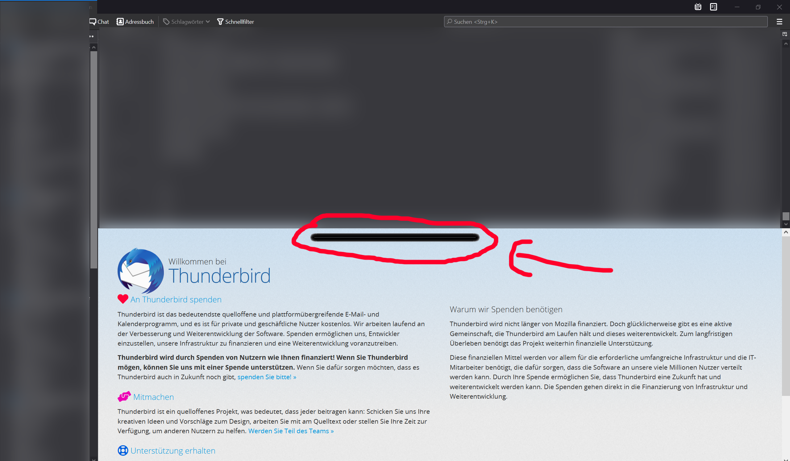

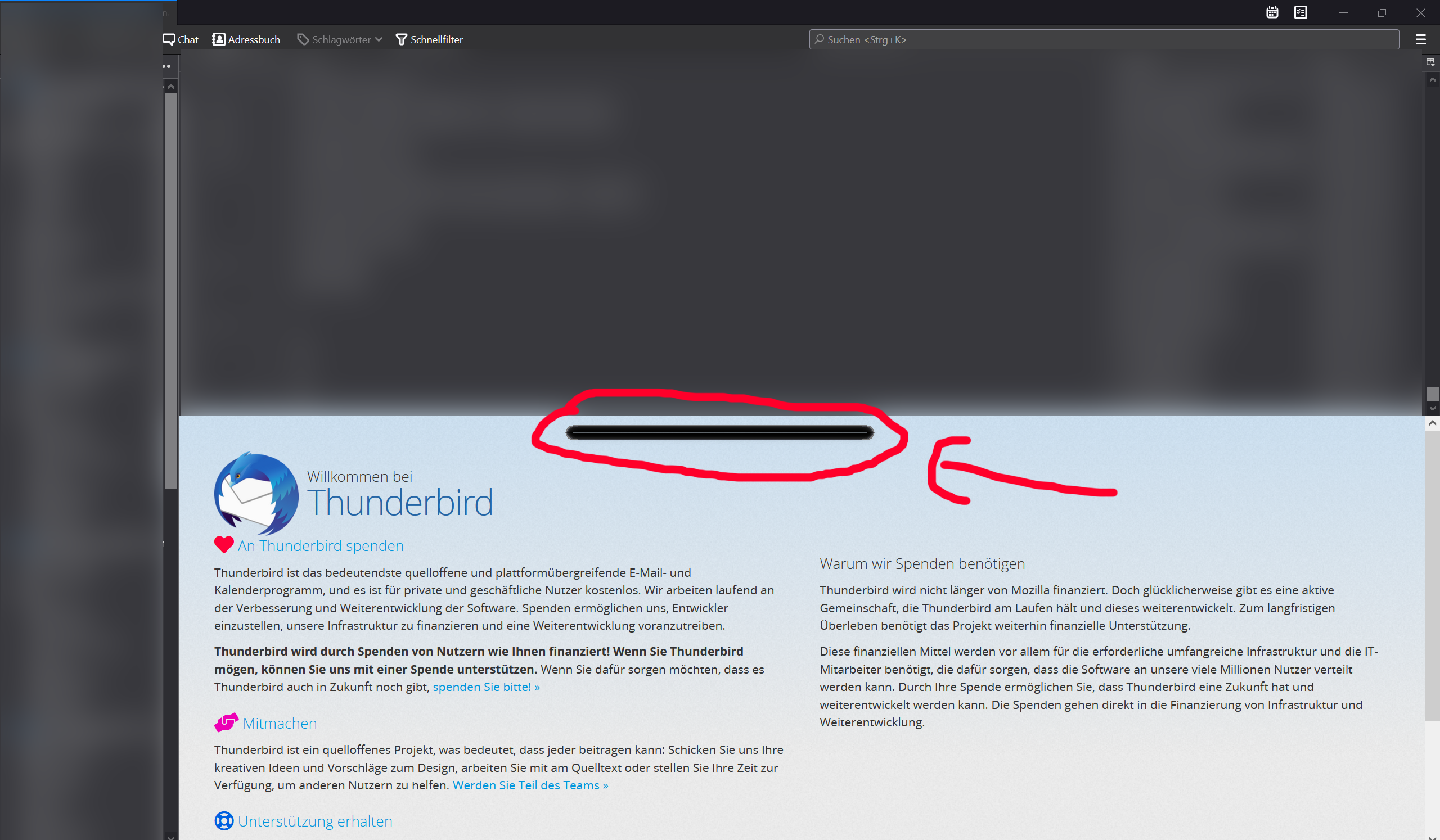

    Die Rechtecke waren definitiv von Thunderbird. Diese Art Fenster kann man wie man an den X sieht, ja auch schließen. Das habe ich auch öfters gemacht und danach konnte ich TB wieder benutzen. Nur waren es nicht immer diese schließbare Rechtecke, sondern auch mal diese schwarzen Linien, die vielleicht auch ein Fenster sind? Auf jeden Fall konnte ich diese nie schließen.
    In beiden Fällen haben die Fenster/Rechtecke/schwarze Linien aufgeblinkt, wenn ich versucht habe in TB was zu klicken. Nun ja nun ist das Problem (hoffentlich) endgültig gelöst.
    Das sind keine "Fenster" im Sinne von Fenstern wie das Hauptfenster von TB, oder das Adressbuch-Fenster oder das Verfassen-Fenster. Deswegen war deine Beschreibung auch so schwer zu begreifen. Es sind Artefakte bzw. grafische Anomalien in der Thunderbird-Benutzeroberfläche, deren Ursache man jetzt nicht mehr heraus finden wird.

    Diese kleinen Dinger schauen, doch überwiegend wie Dialogfelder aus, die sich da in den Vordergrund drängen. Artefakte sind das meiner Meinung nach nicht. Vielleicht sind die Dialogfelder einfach nur extrem klein zusammengeschoben (warum auch immer). Vielleicht handelt es sich um Login-/Passwort-Dialoge oder irgendwas ähnliches.

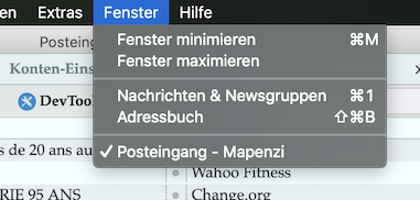

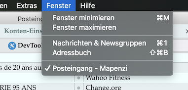

    Ich kenne im nativen Thunderbird kein Menü, auch kein "normales Kontext-Menü", das diese Einträge enthält.
    Das klingt doch wieder eher wie eine Erweiterung oder es handelt sich um ein Windows Kontext-Menü.
    Auch hier wäre eine Grafik hilfreich, solche Anomalien sollte man immer in Bildschirmkopien festhalten.
    Das Menü "Fenster" in der Mac-Version von TB enthält z. B. nur "Fenster maximieren" und "Fenster minimieren"
