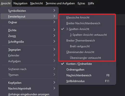

    Auch das ohne Erfolg. Aber ich habe auch festgestellt, dass die Einstellungen im Fensterlayout ausgegraut und veränderbar sind.
    Die neue Symbolleiste ganz links fehlt auch.

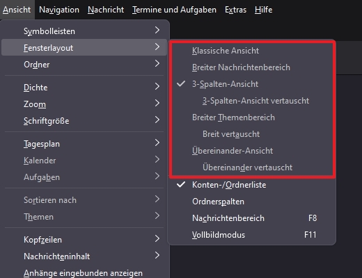

    • 1. Juli 2022 um 13:43
    Es sieht so aus, dass du eine Erweiterung wie "More Layouts" benutzt.
    Bei mir gibt es nicht so viele Layouts
    1.119
    • 1. Juli 2022 um 13:51
    ... Danke, habe jetzt alle AddOns deinstalliert. Fensterlayout ist wieder veränderbar, aber trotzdem bleibt die Kontenliste leer.
