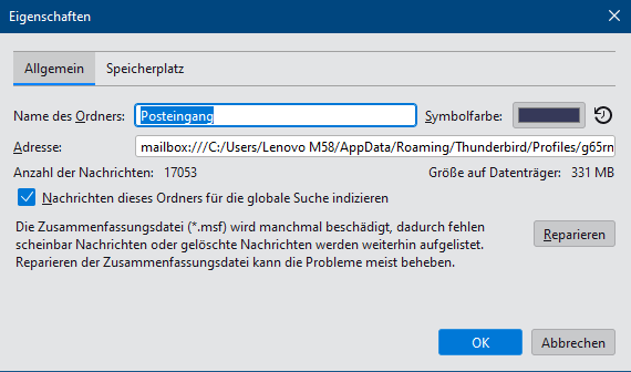

    Hallo, nachdem ich jetzt im Netz vergeblich gsucht habe:
    TB verschlampt mails, bzw gibt sie mit falschem header aus.
    Das heisst, es wird in einer Mail der Text einer anderen angezeigt.
    Die Funktion oder besser der Versuch 'Ordner reparieren' scheitert womöglich daran, daß das entsprechende Fenster nicht vollständig angezeigt wird (siehe pic).
    Jetzt bin einigermassen ratlos, das einzige was mir auf die Schnelle einfiel, war den Vorhalte-Zeitraum der Mails auf dem Server zu verlängern, denn dort sind sie ja unversehrt.
    Ich hatte auch schon kurzfristig die Bildschirm-Anzeigen und Auflösung verkleinert, hat aber nix geholfen (um das entsprechende Fenster vollständig zu sehen).
    Was vielleicht noch interessant sein könnte:
    Die mail-Ordner - also nur für die mails selber - befinden sich auf einem externen SD-chip in einem SD-Laufwerk des Rechners. Da ich wöchentliche back up's mache, habe ich eine der back-up SD-Karten getestet, war aber negativ.
    Hoffe das Problem läßt sich angehen! Gerne weitere Fragen,
    vielen Dank!
    TB: 102.0.3
    OS: Win 10 21H2
    Konto: POP
    Prov: Arcor (Nachfolger), Freenet, GMX
    Windows intern (Defender?)

    102.0.3 soll das Problem nicht mehr verursachen, es bleibt aber aus den älteren 102er Versionen bestehen, bis man die einzelnen Ordner per Rechtsklick → Eigenschaften → Reparieren wieder repariert hat.
    Genau da kommt exile_in_hell wegen der Größe nicht 'ran.

    Die Größe dieser Dialoge müsste eigentlich mit 102.0.3 korrigiert sein, sodass diese sich die passende Größe "nehmen".
    tja, diesen bug scheint das wohl (besser üblerweise) nicht zu interessieren.....
    edit:
    könnte denn jemand sagen, ob der halb-sichtbare OK-button die Ordner-Reparatur anstösst, oder ob noch andere Felder in diesem Dialog-Fenster berücksichtigt gehören?
    Denn wenns nur dieses 'eine' Ok bräuchte: hat das (bisher?) nicht geholfen!
    dann sollte für diesen Moment die Tastenkombination Alt-R funktionieren.

    Wie sieht das Fensterchen Ordner Rechtsklick → Eigenschaften → Reparieren in diesem Modus aus?
    nicht viel anders, vielleicht nen tacken größer (mehr sichtbar), aber man sieht nicht wirklich alles (vermute ich).
    Also wenn ich im Eigenschaftsfenster des jeweiligen Ordners 'Alt + Großbuchstabe R' gebe, bewirkt das anscheinend nichts.
    ABER 'Alt + (klein-) r' läßt alle mails einmal kurz verschwinden und wieder dann auftauchen.
    Ob das was gebracht hat, ist im Moment nur schwer zu beurteilen:
    einige der mails hat es anscheinend korrigiert, aber dafür sind 1 oder 2 andere definitiv verschwunden!

    Zitat von exile_in_hell
    'Alt + (klein-) r'
    nein, das wäre Alt-Umschalt-R. Bei Tastenkombinationen wird immer die Taste angegeben, und da stehen, zumindest auf Standardtastaturen, Großbuchstaben. Möglicherweise ist das bei Dir anders.

    • 20. Juli 2022 um 17:54
    nee, ich dacht nur, weil Du "R" geschrieben hast, es wär der Grossbuchstabe gemeint, der Kleinbuchstabe "r" hat ja dieses "blinken" erzeugt, also mails einmal kurz weg, dann wieder aufgetaucht, mit dem o. beschriebenen Effekt.
    Ob die Aktion jetzt was gebracht hat, kann ich aber momentan gar nicht sagen, ich muss es beobachten.
    Der Dialog für die Ordner-Eigenschaften wurde nochmals korrigiert und wird dann in 102.1.0 hoffentlich wieder vollständig angezeigt.
    Es sieht in 102.0.3 schon gut aus. Der einzige kleine Mangel ist, dass die Breite des obigen Dialogs für die Adresse nicht reicht. Die Adresse lässt sich ja aber horizontal scrollen.
    Ich kann mich nicht erinnern, wie es vorher war, offenbar hat sich hier nichts geändert.
    Immerhin sind die "hängenden" Eigenschaften-Fenster hier "dehnbar" geblieben, wenn man sie seitlich oder unten mit der Maus anfasst, dort wo der Mauszeiger sich in einen Doppelpfeil verwandelt. Und zwar für POP- wie auch IMAP-Ordner

    Die korrigierende Änderung des Ordner-Eigenschaften-Dialogfelds kommt mit 102.1.0.

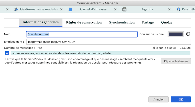

    • 22. Juli 2022 um 19:22
    Du hast irgendwie ein anderes Fenster. So sieht meins aus:
