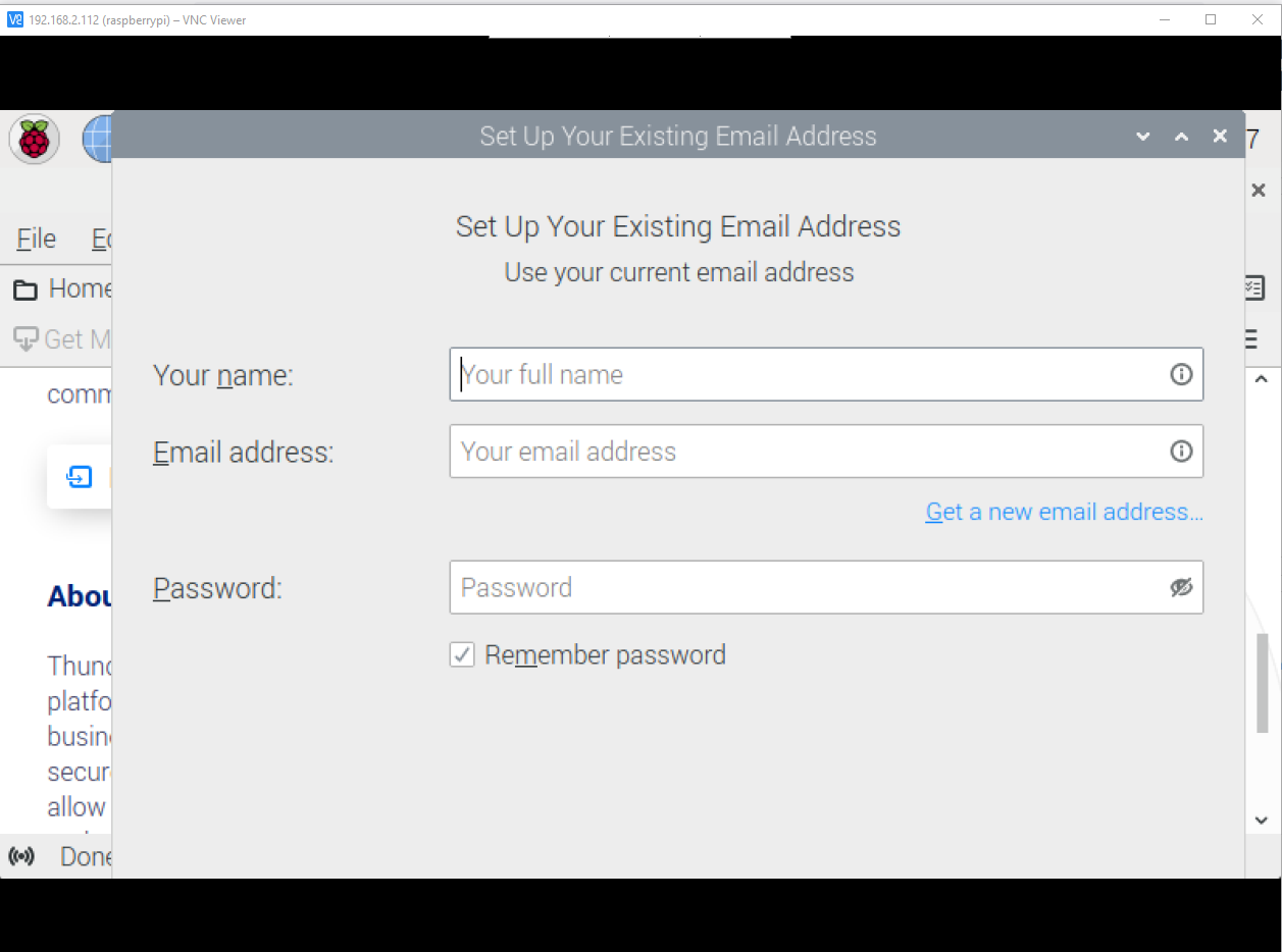

    sh Anlage. Das Fenster laesst sich nicht hoeher verschieben.
    Das ist der komplette Bildschim (ueber VNC)

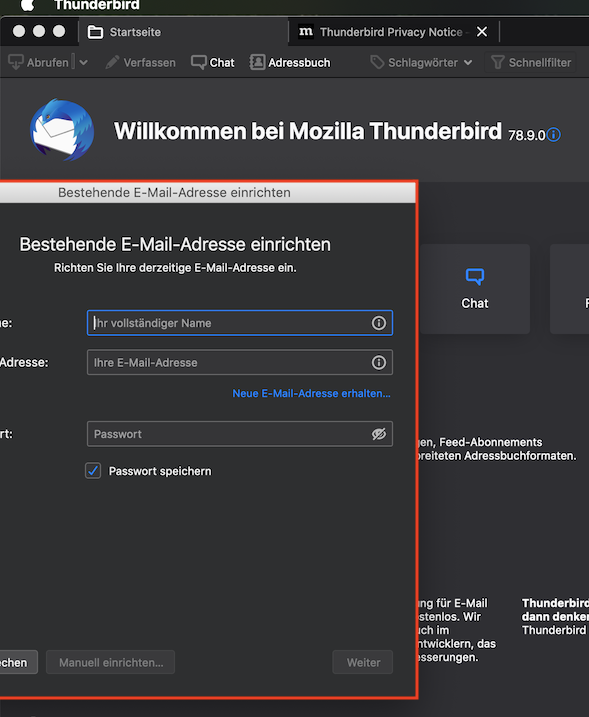

    In der Version TB 78 wird der Konten-Assistent noch nicht in einem Tab, sondern in einem vom Hauptfenster getrennten kleinen Fenster angezeigt
    Dieses kleine Fenster - hier zur besseren Sichtbarkeit von mir rot umrandet - kann man doch beliebig auf dem Bildschirm verschieben. Zur Dokumentation habe ich es hier über den linken Bildschirmrand hinaus verschoben.

    richtig, man muss es oben anfassen, kann es nach links, rechts unten unten verschieben, aber nicht genug nach oben; oder doch?

    Versuche es mal mit gedrückter Alt-Taste, indem du weiter unten den Rahmen anfaßt und verschiebst. Mit Debian 11 auf einem PI400 funktioniert das.

    Der Tipp mit der ALT Taste ist gut. funktioniert :) , Tnx
