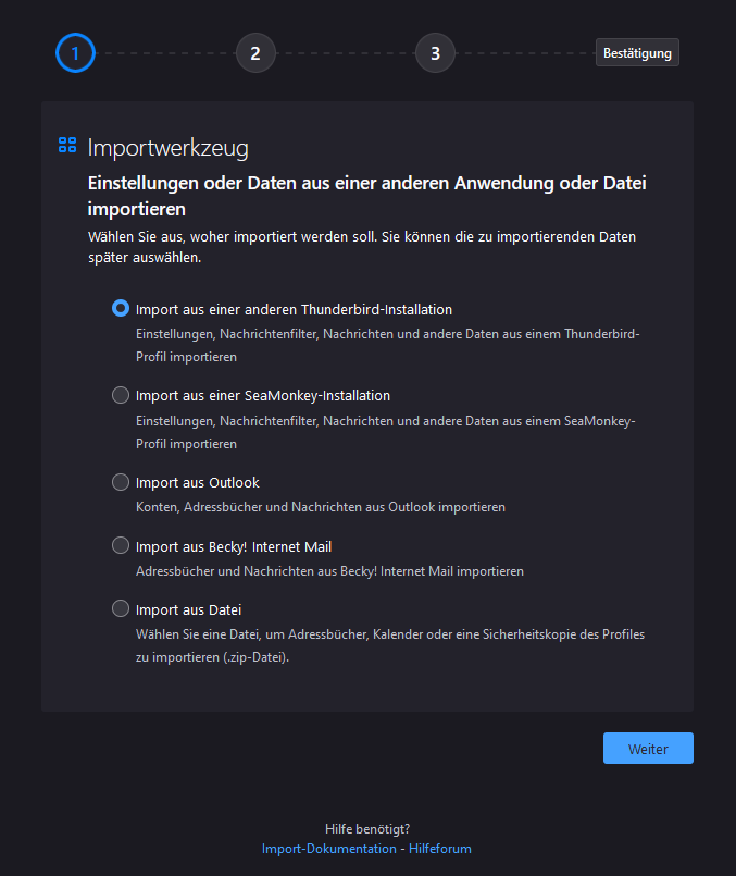

    aktuell versuche ich Thunderbird von Windows zu Linux zu migrieren.
    Die Daten habe ich auf Windows schon gesichert und möchte diese unter Linux einspielen, doch nur wie?
    Aussehen Thunderbird Windows:
    Aussehen Thunderbird Linux:

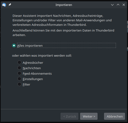

    Wenn ich unter Linux dann auf WEITER klicke, kommt "Keine Anwendung gefunden, aus der Daten importiert werden können"

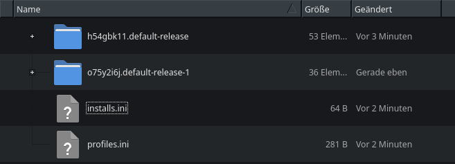

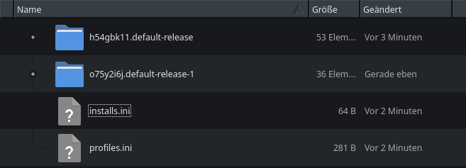

    Also habe ich das Verzeichnis unter Linux gesucht -> /home/[Username]/.thunderbird/
    Wenn ich das exportierte zip-Archiv aus Windows in den Pfad /home/[Username]/.thunderbird/ extrahiert. (siehe Bildanhang)
    Der obere Ordner ist der extrahierte von Windows, der untere wurde beim öffnen und schließen Thunderbird angelegt.
    in der installs.ini und profiles.ini habe ich folgende Einträge angepasst.

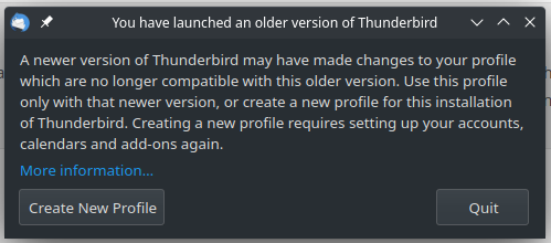

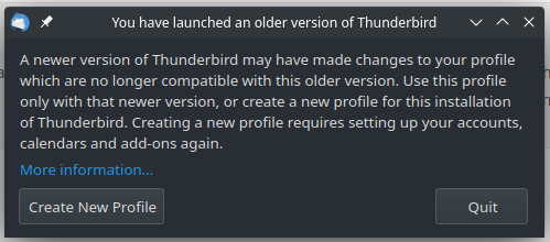

    Ich habe jetzt einmal im Profilordner unter /home/[Username]/.thunderbird/ alles gelöscht und Thunderbird neu gestartet. Hier wird dann ein neues Profil samt installs.ini und profil.ini neu angelegt. In den default-release Ordner habe ich dann alle Datei aus h54gbk11.default-release (Windows) hinein kopiert.
    Beim öffnen von Thunderbird kommt folgende Meldung - hier werden wohl die Versions-Unterschied bemängelt.
    Ist schon ganz schön kompliziert der Umzug ;)

    ein Profil aus einer höheren Version löst diese Meldung aus.
    Ein Versuch wäre die Kommandozeile thunderbird -p -allow-downgrade dann das Profil auswählen.
    Ob das in Linux so funktioniert k.A.
    ... im Profile die compatibility.ini löschen, dann sollte es gehen.
    Hey MSFreak,
    danke, dass war die Lösung. Einfach die *.ini löschen und schon ging Thunderbird ohne Meldung auf .
    Danke dir vielmals - du bist der Held zum Wochenende :saint:
