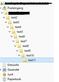

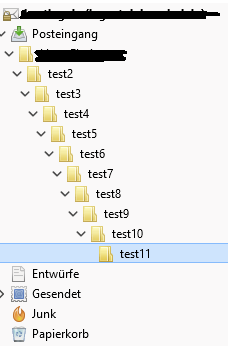

    ergänzend zu Thunder: das ist kein Nachteil von IMAP, sondern Deines (Kostnix-) Providers. IMAP kann problemlos eine tiefere Ordnerstruktur.
    Zitat von JustMe285
    wurde mir auch so vom web.de Support bestätigt
    Das hast Du entweder falsch verstanden, oder der Support hat keine Ahnung. Ich habe es gerade bei meinem Provider versucht. Beim 11. Unterordner habe ich abgebrochen.
    Und ja, das ist ein IMAP-Konto.
