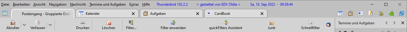

    Hallo liebe Mitstreiter,
    seit der v91.* funktioniert hier kein einziges der in dieser Liste der Userscripts - ab Version 91+ vorgestellten und von mir getesteten Skripts mehr.
    ìch habe jetzt nochmal alle Voraussetzungen zum Benutzen der Skripts überprüft und aktualisiert, insbesondere die Veränderungen, die Im Programm Thunderbird selber vorzunehmen sind:
    Wenn nötig, kann ich die Inhalte des Ordners userChrome.js und der Dateien config.js, config-prefs.js, main.js, Readme.txt und utilities,js präzisieren.

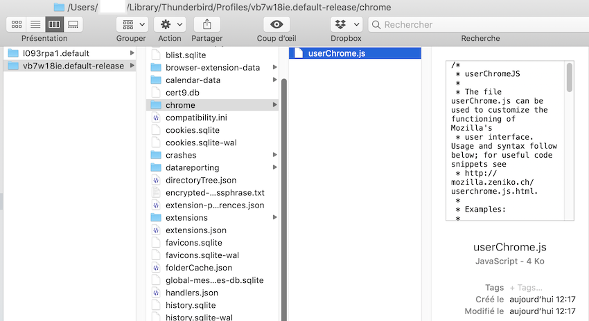

    Die Erweiterung userChromeJS 1.0.1 ist installiert, der Inhalt der Datei userChrome.js im Ordner chrome des Profils ist folgender:
    /* Thunderbird userChrome.js */
    Hallo Mapenzi,
    der sieht bei mir so aus, ist wesentlich weniger Inhalt als bei Dir
    // userChrome.js
    userChrome.ignoreCache = true;
    userChrome.import("*", "UChrm");

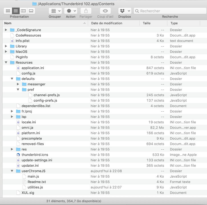

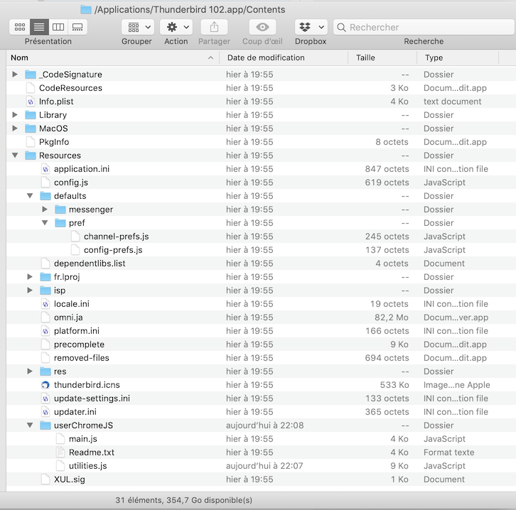

    Die Verteilung der Ordner und Dateien zu der Vorbereitung sehen bei mir lt. Anleitung so aus:
    Datei für den Installations-Thunderbird-Programmordner
    config.js
    Unterverzeichnis userChromeJS mit den Dateien
    main.js
    utilities.js
    Readme.txt
    Datei für den Unterordner \defaults\pref im Thunderbird-Programmordner
    config-prefs.js
    Unterverzeichnis chrome mit der Datei
    userChrome.js
    Und so werden die Dateien verteilt:
    Direkt in den Thunderbird-Programmordner kommt die Datei config.js sowie das komplette Verzeichnis userChromeJS.
    In den Unterordner \defaults\pref im Thunderbird-Programmordner wird die Datei config-prefs.js hineinkopiert.
    Die Datei userChrome.js aus dem Unterverzeichnis chrome wird in das gleichnamige Verzeichnis deines Profil-Ordners kopiert.
    Sollte dort noch kein Ordner chrome vorhanden sein, kannst du das gesamte Unterverzeichnis dorthin kopieren.

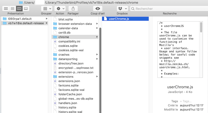

    Funktioniert bei mir auch mit deinem Inhalt nicht. Ich weiß nicht mehr, wo ich den meinen gefunden hatte.
    Dort ist sie bei mir. Aber wie schon gesagt, mit deinem Inhalt funktioniert es auch nicht
    Das ist in meinem Screenshot zu sehen.

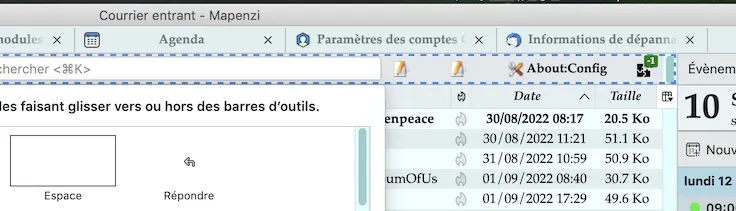

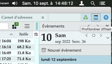

    Ich habe jetzt nochmals getestet und habe dabei auch den Kasten "Anpassen" geöffnet. Da habe ich dann plötzlich das hier gesehen:
    Jetzt erscheinen plötzlich doch einige der Buttons der Scripte rechts in meiner Hauptsymbolleiste.
    Wenn ich aber den "hängenden" Kasten wieder schließe, wandern die drei Buttons oben rechts in die Tab-Leiste und meine
    Hauptsymbolleiste wird geleert, was äußerst unpraktisch ist.

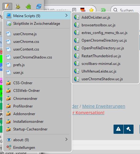

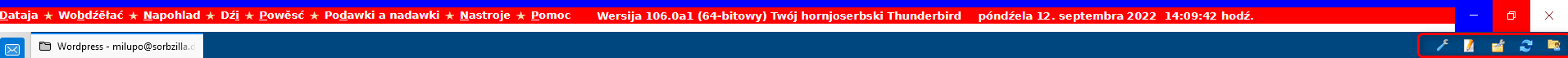

    So sieht das bei mir aus.
    Und das sind die Scripts die bei mir noch funktionieren.
    Diese Scripts haben keinen Button und werden nur über der Tastatur gestartet:

    Ich glaube, dein Hinweis auf den Inhalt der Datei userChrome.js war entscheidend.
    Manchmal ist nach der Installation bereits eine userChrome.js vorhanden. So kenne ich das zumindest von Firefox. Diese Standarddatei enthält viel mehr Text, aber auch die Zeilen, die wir brauchen. Der Haken: Da ist alles auskommentiert. Man könnte jetzt für unsere Zeilen dort die Kommentarzeichen entfernen bzw. unsere Zeilen unten ohne Kommentarzeichen nochmal dranhängen, aber wer braucht denn den ganzen Lämmertext.

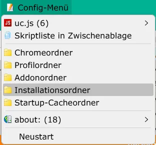

    Skript extras_config_menu_tb.uc.js,
    Jetzt habe ich es aufgegeben, TB v102 zu verwenden, aber darin funktionierte das Skript extra_config_menu_TB.uc.js auf diese unheimlich unintelligente Art und Weise, die drei Elemente erforderte.
    Ein Fachmann wäre sicherlich in der Lage, ein Skript anstelle von zwei Skripten zu verwenden.
    111extra_config_menu_TB.uc.js - Präfix 111, damit das Skript zuerst ausgeführt wird. Zweiter Link in diesem Post
    extras_config_menu.uc.js Link
    extras_config_menu-begeTB.css Link
    Die Button wird in der Menüleiste angezeigt. Alle Menüoptionen funktionieren. Neustart benötigt ein zusätzliches Skript, um zu funktionieren addRestartButton.uc.js Link

      #ExtraConfigMenu-button > menupopup > menuitem:nth-child(15):hover,
      #ExtraConfigMenu-button > menupopup > menuitem:nth-child(16):hover,
      #ExtraConfigMenu-button > menupopup > menuitem[label="Startup-Cacheordner"]:hover{
      -moz-appearance:none!important;
      background: lightblue url("../../../Icons/ecm-ordner.png") no-repeat !important;
      padding-left: 30px !important;
      background-position: 6px 5px !important;
      .uProfMenu_clipboard{
      background: url("../../../Icons/ecm-clip.png") no-repeat !important;
      .uProfMenu_clipboard:hover{
      background: lightblue url("../../../Icons/ecm-clip.png") no-repeat !important;
      .uProfMenu_prefs{
      background: url("../../../Icons/config_3.png") no-repeat !important;
        background-position: 8px 5px !important;
      .uProfMenu_prefs:hover{
      margin-right: -1px !important;
      background: lightblue url("../../../Icons/config_3.png") no-repeat !important;
      #ExtraConfigMenu-button > menupopup > menuitem:first-child,
      #ExtraConfigMenu-button > menupopup > menuitem:nth-child(4),
      #ExtraConfigMenu-button > menupopup > menuitem:nth-child(5),
      #ExtraConfigMenu-button > menupopup > menuitem:nth-child(6),
      #ExtraConfigMenu-button > menupopup > menuitem:nth-child(7),
      #ExtraConfigMenu-button > menupopup > menuitem:nth-child(8),
      #ExtraConfigMenu-button > menupopup > menuitem:nth-child(9) {
      background: url("../../../Icons/ecm-datei.png") no-repeat !important;
      #ExtraConfigMenu-button > menupopup > menuitem:first-child:hover,
      #ExtraConfigMenu-button > menupopup > menuitem:nth-child(4):hover,
      #ExtraConfigMenu-button > menupopup > menuitem:nth-child(5):hover,
      #ExtraConfigMenu-button > menupopup > menuitem:nth-child(6):hover,
      #ExtraConfigMenu-button > menupopup > menuitem:nth-child(7):hover,
      #ExtraConfigMenu-button > menupopup > menuitem:nth-child(8):hover,
      #ExtraConfigMenu-button > menupopup > menuitem:nth-child(9):hover  {
      background: lightblue  url("../../../Icons/ecm-datei.png") no-repeat !important;
      #submenu-about{
      background: url("../../../Icons/ecm-about.png") no-repeat !important;
      #submenu-about:hover{
      background: lightblue url("../../../Icons/ecm-about.png") no-repeat !important;
      #submenu-about-items > menuitem:nth-child(-n+20){
      #submenu-about-items > menuitem:nth-child(-n+20):hover{
      background-position: 6px 8px !important;}
      #submenu-ucjs{
      background: url("../../../Icons/computer.png") no-repeat !important;
      #submenu-ucjs:hover{
      background: lightblue url("../../../Icons/computer.png") no-repeat !important;
      .uProfMenu_ucjs {
      background:  url("../../../Icons/ecm-script.png") no-repeat !important;
      .uProfMenu_ucjs:hover {
      background: lightblue url("../../../Icons/ecm-script.png") no-repeat !important;
