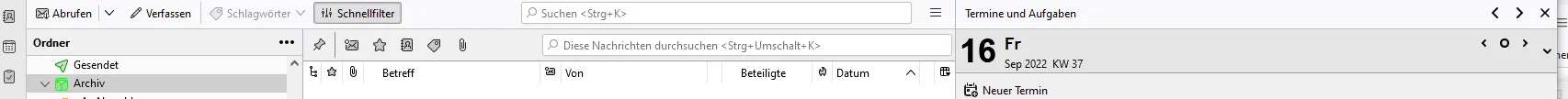

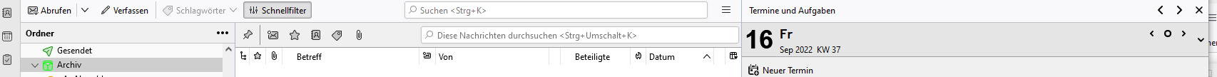

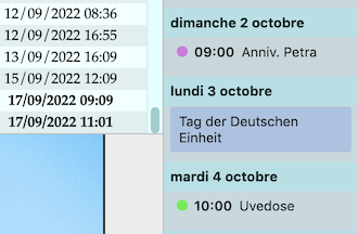

    Hi, seit wenigen Tagen macht sich der Tagesplan neben Ordner und Email recht breit, ca. 1/3 der Ansicht. Wenn ich ihn zusammenschieben will, verschwindet er bei recht großer Breite ganz. Ist ziemlich lästig, der schmale Terminhinweis war praktisch
    Eigentlich habe ich nichts geändert.
    Gibt es in den heiligen Hallen der Konfiguration eine Zeile, in der ich dies einstellen kann?

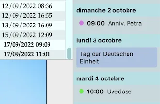

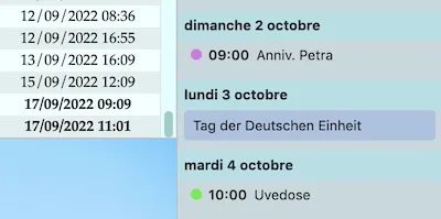

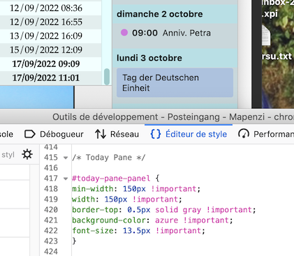

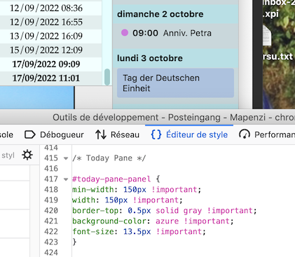

    Da ich eine jpeg-Datei (Foto) im Nachrichtenbereich als "Startseite" definiert habe, benutze ich folgenden CSS Code in meiner userChrome.css Datei, damit der Tagesplan-Bereich (und damit indirekt mein Foto im Nachrichtenbereich) eine konstant e Breite behält.
    #today-pane-panel {
    max-width: 240px !important; }
    Siehe Benutzeroberfläche per userChrome.css anpassen

    Dabei passiert Interessantes, das ich jedoch nicht genau interpretieren kann
    bei TERMINE und "einen Tag vor" "auf heute" "einen Tag zurück"
    ergibt sich beim Durchscrollen folgende Spalte
    z.B. für die Tage 13.,14.,15.,16., schmale Darstellung nur ein Tag gezeigt
    am 17. also HEUTE breite Darstellung und Datum 17. bis 30 . dargestellt
    18. 19. schmal nur dieser Tag
    20. breit nur dieser Tag
    21. und ff breit und nur dieser Tag dargestellt
    scheinbar stecken mehr Parameter dahinter als nur today-pane-panel
    scheinbar bestimmt auch die Länge des Eintrags, ob die Darstellung schmal oder breit wird, deshalb die Frage ob Vollversion oder gekürzte Version des Eintrags. Habe ich z.B. zur Erinnerung im Termin einen Video-Link mit sehr viel Characters so wird der Termin breit dargestellt

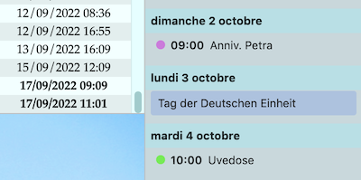

    so ist es. Bitte einmal folgendes mit Zusatzzeile versuchen, bei meinem TB 102.2.2 geht es:
    den vorherigen Eintrag von Mapenzi abändern oder ersetzen. Es dürfen nicht beide aktiv sein.
    (Bei beendetem TB ändern oder zwingend TB Neustart machen)
    /* ---Tagesplan Breite begrenzen--- */
    #today-pane-panel,
    #agenda-container {

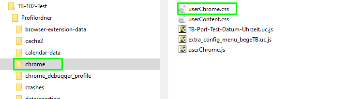

    Wenn der Ort und der Code richtig gespeichert wurde, sollte es funktionieren, bei mir einwandfrei.
    Zum Kopieren des Codes das Symbol oben rechts im Code-Kasten benutzen.
    Zur Vorgabe der max. Breite, mit den px-Werten spielen, (greift erst nach TB Neustart, falls im Betrieb geändert wird).

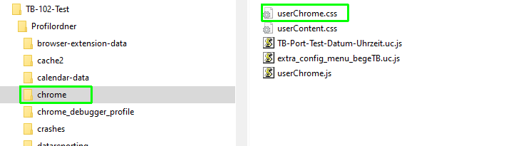

    Hier einmal die Struktur im Explorer. Nur als Beispiel, Dein Profilordner heißt bestimmt anders, aber die Einteilung ist gleich.
    Evtl. hilft den Startcache zu löschen. Menü -> Hilfe -> Weitere Informationen zur Fehlerbehebung -> 2. Button oben rechts
