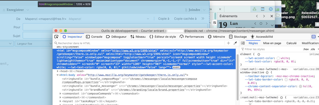

    Hallo Micha,
    wie kommst du darauf, dass die Entwicklerwerkzeuge nicht im Verfassenfenster funktionieren?

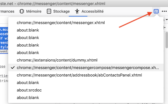

    Du öffnest ein neues Verfassenfenster, dann den Entwickler-Werkzeugkasten.
    In letzterem oben rechts auf das kleine Fenstersymbol klicken und chrome://messenger/content/......messengercompose.xhtml anhaken
    Dann im Entwickler-Werkzeugkasten den Inspektor und den kleinen Pfeil zum Selektieren eines Elements aktivieren.
    Wenn du mit der Maus über das Verfassenfenster fährst, sieht es aus wie in meinem Bild, und du kannst das Element markieren, das du verändern willst

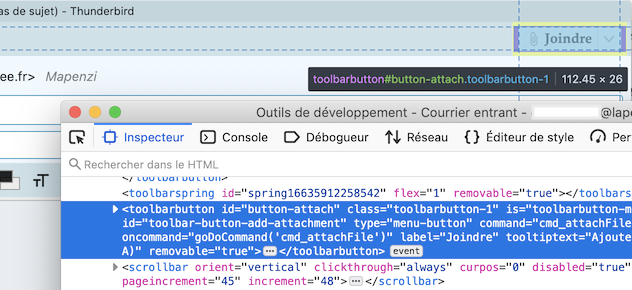

    Hier noch ein Beispuiel für den "Anhang" Button

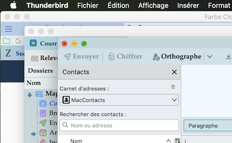

    Sorry, ich hatten deinen Satz "Leider funktionieren die Entwicklerwerkzeuge nicht im Verfassenfenster" falsch interpretiert.
    Sie funktionieren nicht überall im Fenster, und ich glaube, dass davon die drei nebeneinander liegenden Buttons betroffen sind.
    Das wird wohl ähnlich sein wie unter macOS, wo man die entsprechenden drei "Ampel"-Buttons (Fenster schließen, Fenster im Dock minimieren, Fenster vergrößern) links oben in der Titelleiste nicht personalisieren kann. Die sind so in allen Programmen vom System macOS so vorgegeben, und die kann ich nicht ändern:

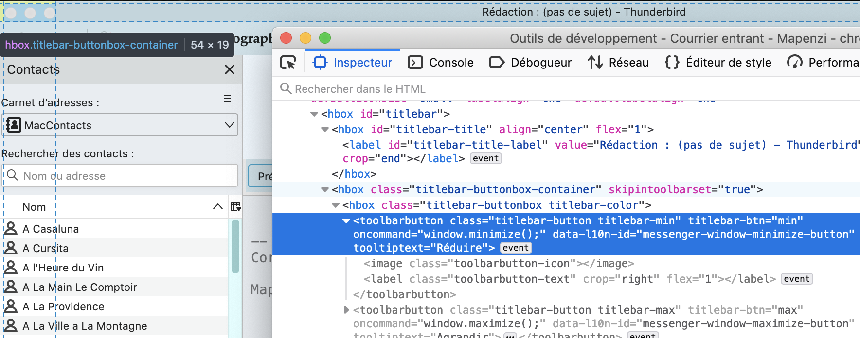

    Aha, Danke für die Aufklärung. Habe gerade festgestellt, dass es hier unter macOS genau so ist.
    Mit dem Code
    .titlebar-buttonbox-container {
    display: none !important ; }
    verschwinden meine drei Ampel-Buttons oben links in der Titleleiste meines Verfassenfensters.
    Aber die individuellen Buttons kann ich nicht ausblenden oder ändern.
    Hier wie das im Werkzeugkasten bei mir aussieht
