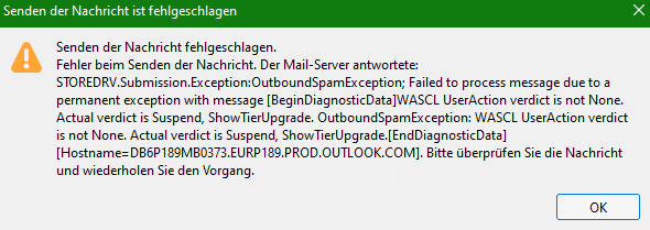

    Hallo
    Bei mir funktioniert damit mittlerweile das Abrufen - senden geht nicht, egal ob in TB oder BB
    Es kommt ein Anmeldefenster von Outlook, wenn ich das Konto da eingebe, gibt es das angeblich nicht, über's Web Interface geht's aber problemlos...
    In TB/BB kommt dann ab und zu die geniale, angehängte Meldung, mit der ich nicht wirklich was anfangen kann...
    Alle anderen Konten - Google, Telekom, Nameserver in GB laufen problemlos
    TB/BB Version ist 102.3.3
    Hat noch jemand eine Idee?
    Bin grade wegen einer kommenden Messe mit E-Mails and Kunden am Rödeln, da kann ich das super gut brauchen 🙄
    Lieben Dank
      • 12,9 kB
      • 590 × 209
    Gruß Thomas

    Der Fehlermeldung "storedrv.submission.exception:outboundspamexception" nach klingt es, als sei dein Outlook-Konto als Spam-Quelle markiert worden.
    Anhand der Fehlermeldung habe ich zwei Seiten gefunden auf denen darauf verwiesen wird, dass du auf irgendeine Art deinen Account verifizieren musst, z.B. indem du eine Telefonnummer hinterlegst.
    Siehe:
    MS Forum
    Stackoverflow

    Danke für's Suchen und die Info...
    Bin jetzt erst mal zu Version 91 zurück, da die 103er, egal ob TB oder BB, nur gesponnen hat.
    Dauernd keine Rückmeldung, sobald ich den Papierkorb angefasst habe, Vollabsturz - kann ich im Moment alles nicht brauchen.
