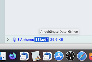

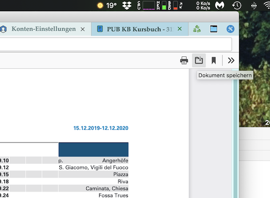

    • 9. Oktober 2022 um 15:19

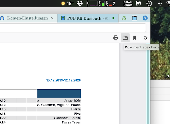

    PDF-Anhänge werden neuerdings standardmäßig in einem neuen Tab geöffnet. Das lässt sich allerdings on den Einstellungen > Allgemein > Anhänge ändern.
    Auch wenn du ihn nicht ein zweites Mal öffnen kannst - was ich nicht in TB 102 nachvollziehen kann - ist die PDF Datei deshalb nicht verschwunden:
    Sie wird immer noch angezeigt, und du kannst sie auf deinem Mac speichern

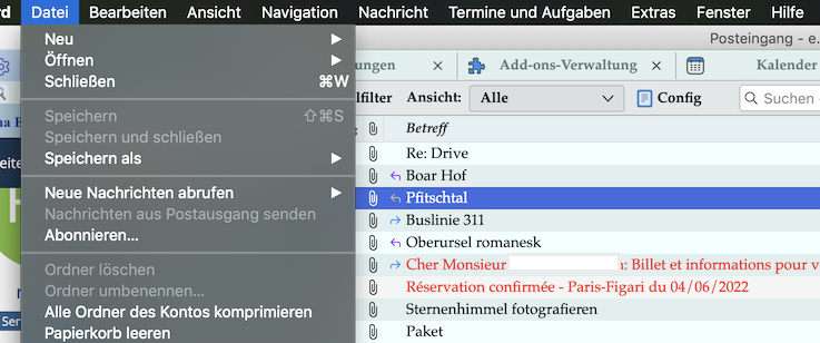

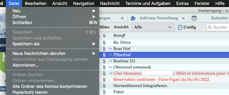

    • 9. Oktober 2022 um 16:08
    Sie lässt sich leider nicht speichern, die Felder bleiben inaktiv.Auch bei "Speichern als".

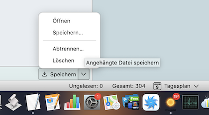

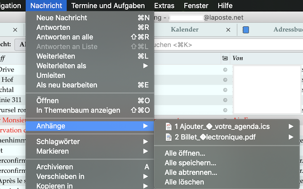

    • 9. Oktober 2022 um 20:35
    Wieder mal so ein "anonymer" Screenshot, den man nicht im Kontext einordnen kann!!
    Ìch habe eine ganze Weile gebraucht, um das Menü zu identifizieren, von dem du uns einen Ausschnitt zeigst:
    es handelt sich um das Menü "Datei", welches nun ganz und gar nicht zum Öffnen, Schließen oder Speichern eines Anhangs geeignet ist, sondern sich auf die selektierte Nachricht bezieht.

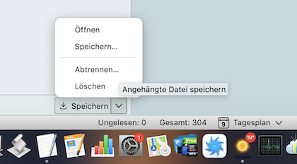

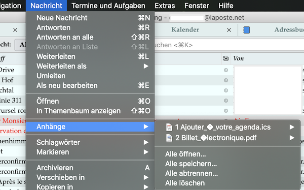

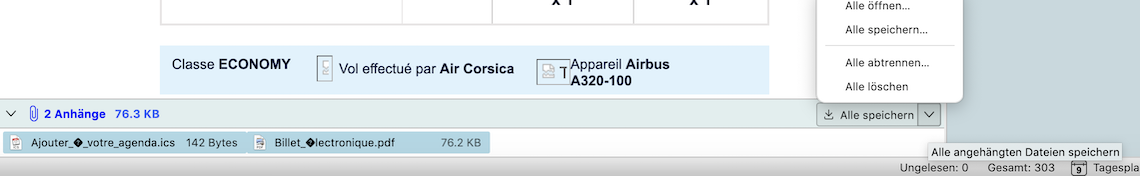

    Wie man Anhänge - darunter auch PDF Anhänge - öffnen und speicher kann, habe ich schon in den Screenshots in meinem Beitrag #3 gezeigt.
    Die Menüs/Befehle zum Öffnen, Speichern oder Löschen von Anhängen sind von der Statusleiste am unteren Fensterrand erreichbar
    oder im Menü Nachricht > Anhänge
    Fazit: du musst dich mehr mit den den Menüleisten von TB und den Kontext- (R-Klick-) Menüs von Thunderbird vertraut machen.
