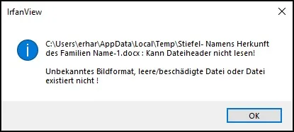

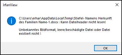

    Auch bei mir verhält sich Thunderbird in der neuesten Version so.

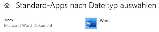

    Eine Anlage *.docx, die ich direkt in der mail öffnen will, startet nicht das in den Standard-Apps eingestellte MS Word
    sondern das Programm IrfanView, das natürlich kein Word-Dokument öffnen kann.
    Erst wenn ich die Anlage lokal abspeichere, kann ich sie öffnen.
    Wo ist welche Einstellung zu ändern?

    es gibt dafür keine Einstellung. Ich kann in Thunderbird v. 78.7.0 problemlos eine .docx mit MS Word öffnen.
    Es ist kein Problem von Thunderbird sondern von Windows. Auch dir empfehle ich eine Neuinstallation mit der neusten Version.

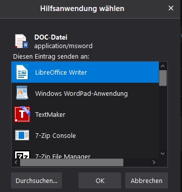

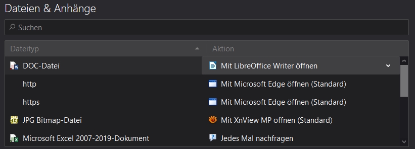

    die Einstellungen sollten bei dir so aussehen:
    Bei mir ist z.B. Standard FreeOffice Textmaker und wird auch entsprechend damit geöffnet. Ggf. die Standardanwendung unter TB neu zuordnen.

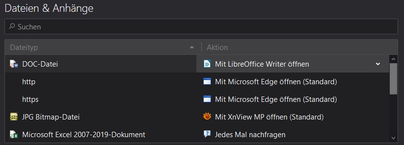

    • 2. Februar 2021 um 14:12
    mrb,
    leider falsche Information deinerseits, habe es eben auf LibreOffice geändert, und was soll ich sagen ;) ein Worddokument wird jetzt mit LibreOffice geöffnet :)

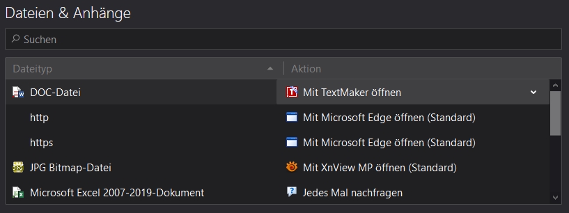

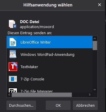

    • 2. Februar 2021 um 19:58
    Vorher mit FreeOffice Textmaker
    Dann Anwendung ändern
    Danach werden Worddateien unter TB mit LibreOffice geöffnet

    • 2. Februar 2021 um 20:25
    MSFreak,
    Du hast Recht. Ich habe den kleinen Pfeil im rechten Falldownmenü übersehen. Habe dieses Menü noch nie benutzt.
    Danke für die Korrektur. Ich bin aber kein Querdenker.

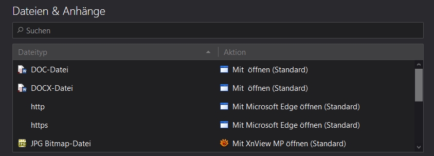

    • 2. Februar 2021 um 20:31

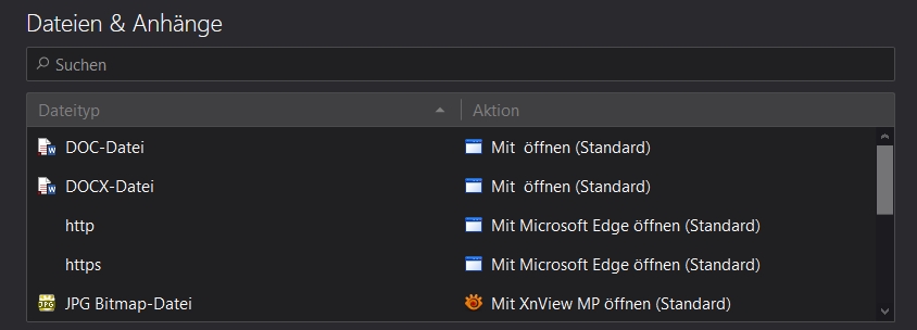

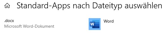

    es kann aber auch so aussehen:
    Unzweifelhaft lässt sich hier nichts einstellen :mrgreen: .
    Trotzdem funktioniert es mit diversen Dateitypen einwandfrei. Deshalb teile ich die Einschätzung von mrb und finde, dass er auch Recht hat.
    Das ist übrigens ein Zustand, den ich gar nicht so selten zu sehen bekomme. Schön wäre mal eine Erkenntnis, wieso der eine hier etwas justieren kann, der nächste zwar eine Liste sieht, die aber nicht ändern kann und der dritte gar keine Einträge ohne Editiermöglichkeit sieht.
