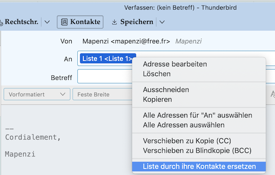

    Du kannst aber in den neueren TB Versionen vor dem Versenden einen R-Klick im Adressfeld auf den Listennamen machen und "Liste durch ihre Kontakte ersetzen" wählen.
