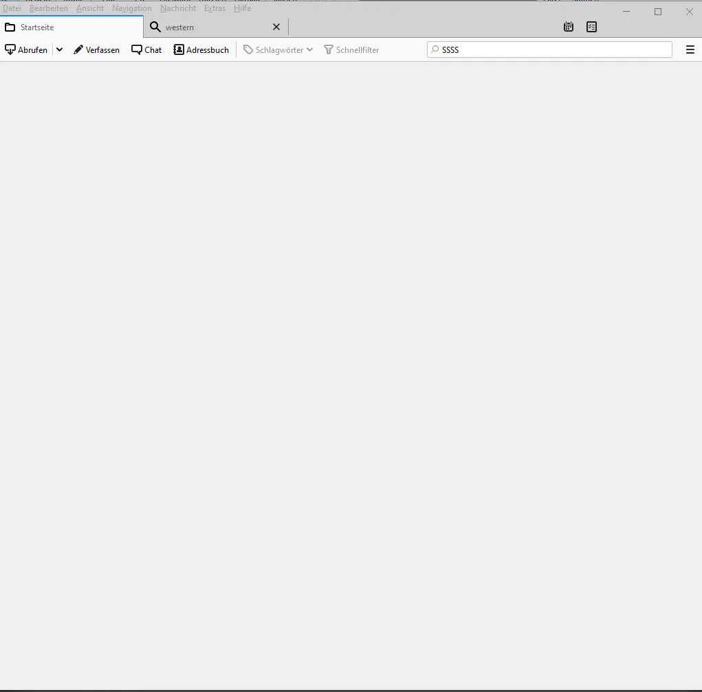

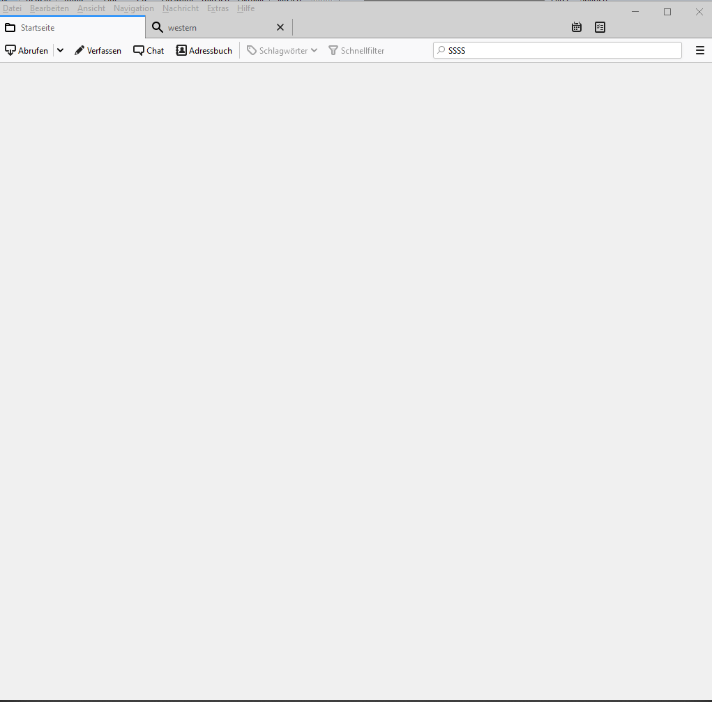

Nach automatischem Update auf 91.11.0 sind die Ordner nicht mehr sichtbar , ansonsten funktionieren die Konten alle noch
  • Caesar13
  • 4. Juli 2022 um 08:31
  • Caesar13
    10
    4. Jul. 2022

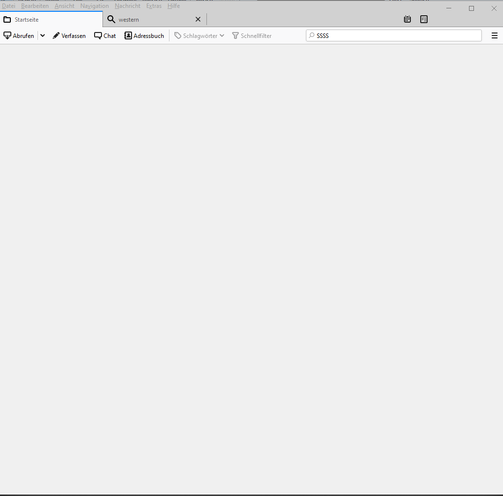

    nach dem automatischem update auf 91.11.0 ist die Ordneransicht verschwunden
    alle tipps wie löschen des such index o.ä. habe ich versucht.
    kann mails schreiben es kommen auch die popups wenn neue mails kommen , aber ich sehe die Ordner nicht.
    Kann auch über den Suchmodus mails suchen und finden

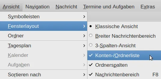

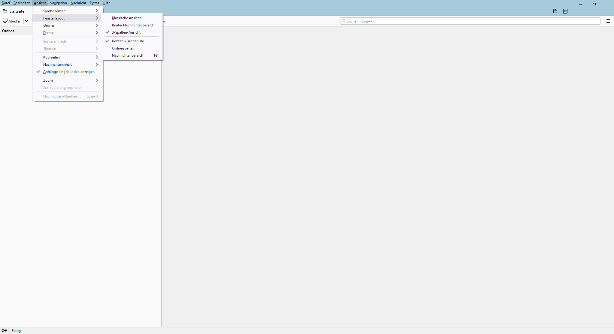

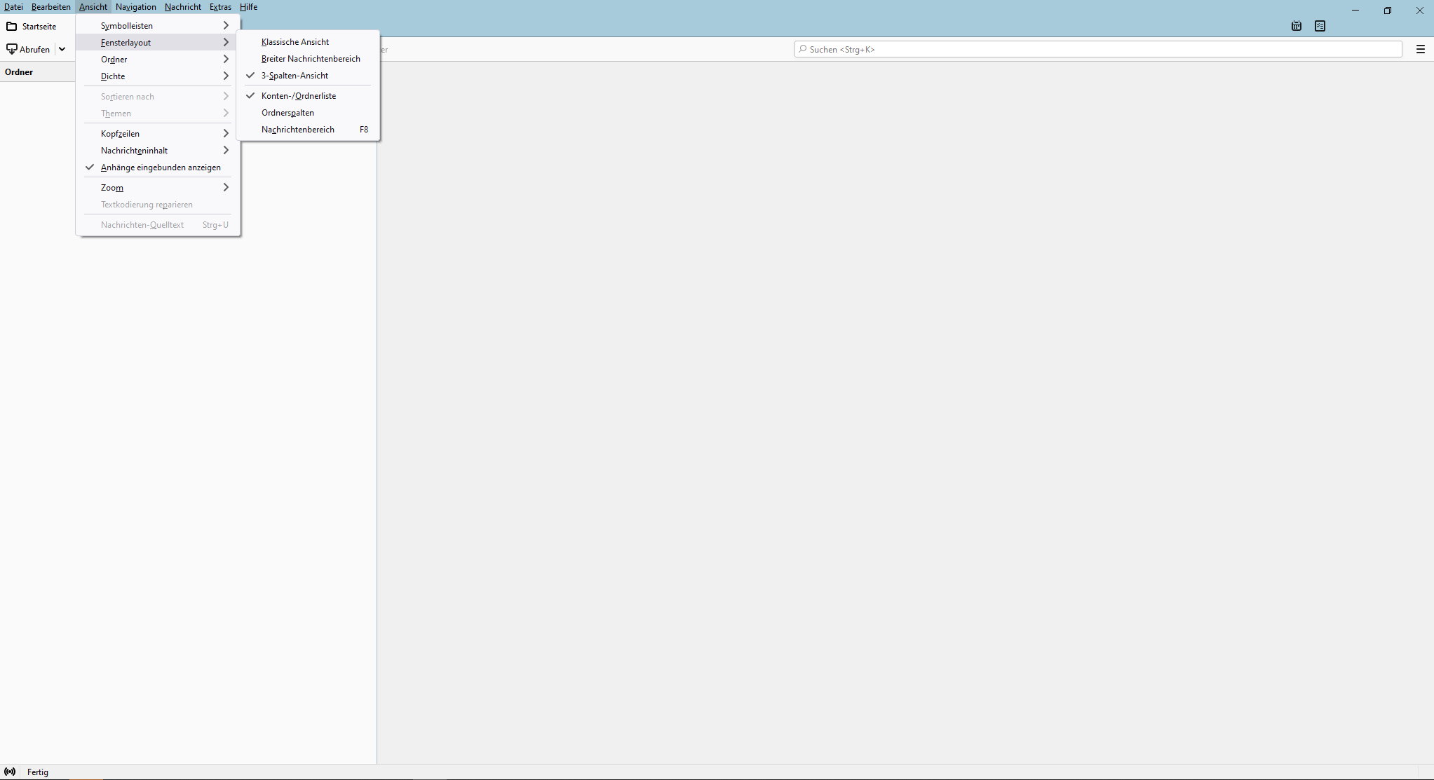

    habe alles probiert die Ansicht läßt sich nicht einstellen,
  • Caesar13
    10
    4. Jul. 2022
    • 4. Juli 2022 um 11:44

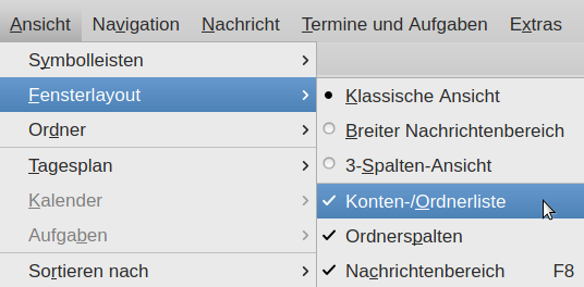

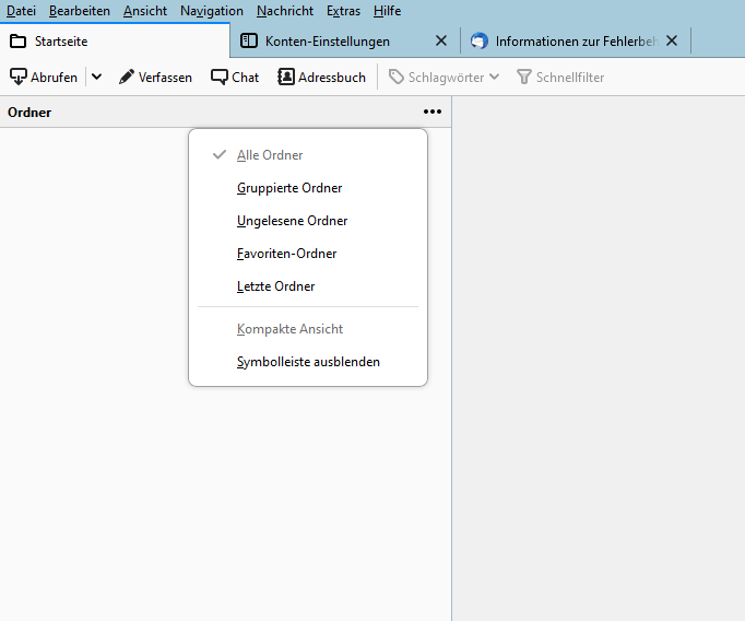

    Ordnerspalten läßt sich nicht aktivieren und nachrichtenbereich auch nicht
    • 4. Juli 2022 um 11:54
    Caesar13
    ich hatte das gleiche Problem (wie auf deinem ersten Screenshot zu sehen ist) auf allen TB und konnte das mit Löschen der bewussten Datei beheben. Ansonsten fällt mir nur noch ein, die session.json zu löschen.

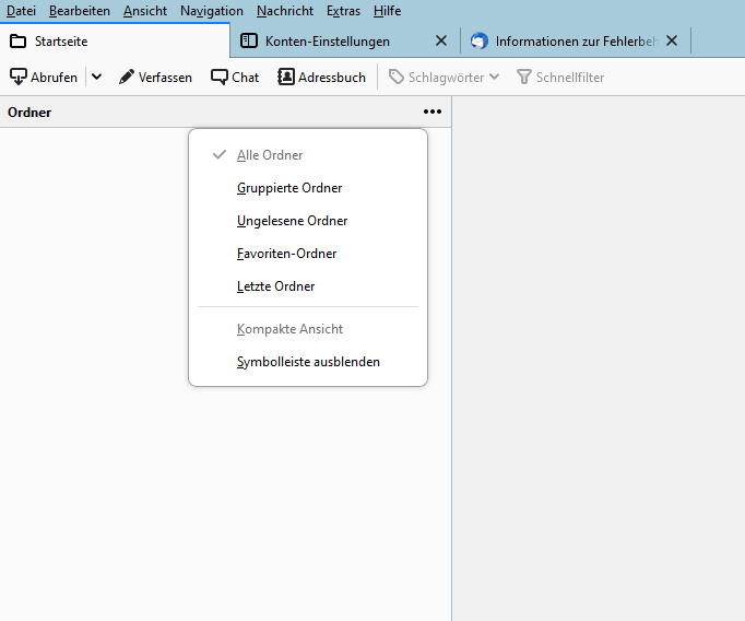

    Hab alles probiert es bleibt so das keine Ordner angezeigt werden
