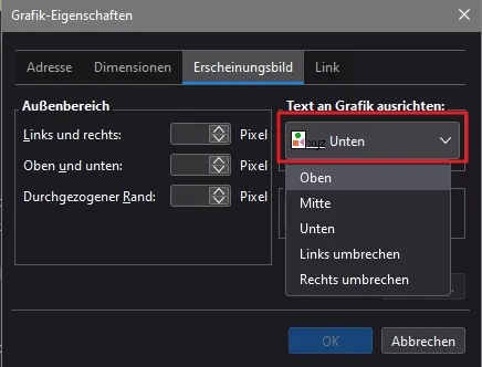

    Ich möchte eine Grafik mittig platzieren und links und/oder rechts davon Text eingeben und anzeigen.
    Ich dachte mir das könnte ich mit den erweiterten Eindellungen machen.
    Davon habe ich aber keine Ahnung.
    Siehe Anhang
    1.119
    • 5. Dezember 2022 um 17:46
    Diese Einstellung findest du hier
