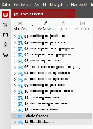

    Hallo, ich hatte 13 Mail Adressen die schön untereinander sind und danach kam "Lokale Ordner".
    Jetzt habe ich eine weitere 14. Mail Adresse angelegt und diese ist nun unter "Lokale Ordner".
    was muss ich tun, damit "Lokale Ordner" wieder ganz unten (also nach Mailadresse 14) erscheint?
    EDIT: habe es kurzerhand mit Manually sort folders 2.2.6 selbst gelöst und selbst nach Deaktivierung/Deinstallation dieser Erweiterung bleibt die Sortierung bestehen.
    Trotzdem würde mich interessieren warum "Lokale Ordner" nicht automatisch immer an unterster Stelle ist. Vielleicht weil ich diese Erweiterung vor sehr langer Zeit schon einmal benutzt habe?

    In der aktuellen Thunderbird-Version kann man die Konten - einschließlich der Lokalen Ordner - auch ohne Add-on in den Konten-Einstellungen beliebig verschieben.

    Ach du meine Güte, das geht ja einfach per Drag&Drop. Bin nicht mal auf die Idee gekommen, dass das jetzt auch so funktioniert und daher nicht ausprobiert. :wall:
    Vielen Dank Mapenzi :thumbsup:

    Hi,
    bei 91.13 funktioniert das Verschieben auch schon ...
