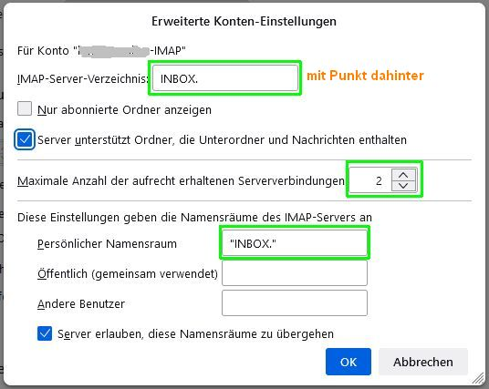

    Zitat von discover
    Ich habe mein Thunderbird Profil bearbeiten müssen.
    in Deinem verlinkten Beitrag sehe ich die Box neben IMAP-Server-Verzeichnis leer.
    Aus meiner Erfahrung hat es sich bewährt, da INBOX. (groß mit Punkt) einzutragen.
    TB Neustart und unter Abonnieren nochmal nachschauen.

    • 27. Februar 2023 um 19:11
    ... immer wieder mal alle anklicken, damit der Mailclient überhaupt den lokalen Cache aktualisiert ....
    Danke.
    Ich habe INBOX. so benannt.
    Kann es sein, dass ich initial alle Ordner (und das sind nicht wenige) öffnen muss, damit der Download gestartet wird?

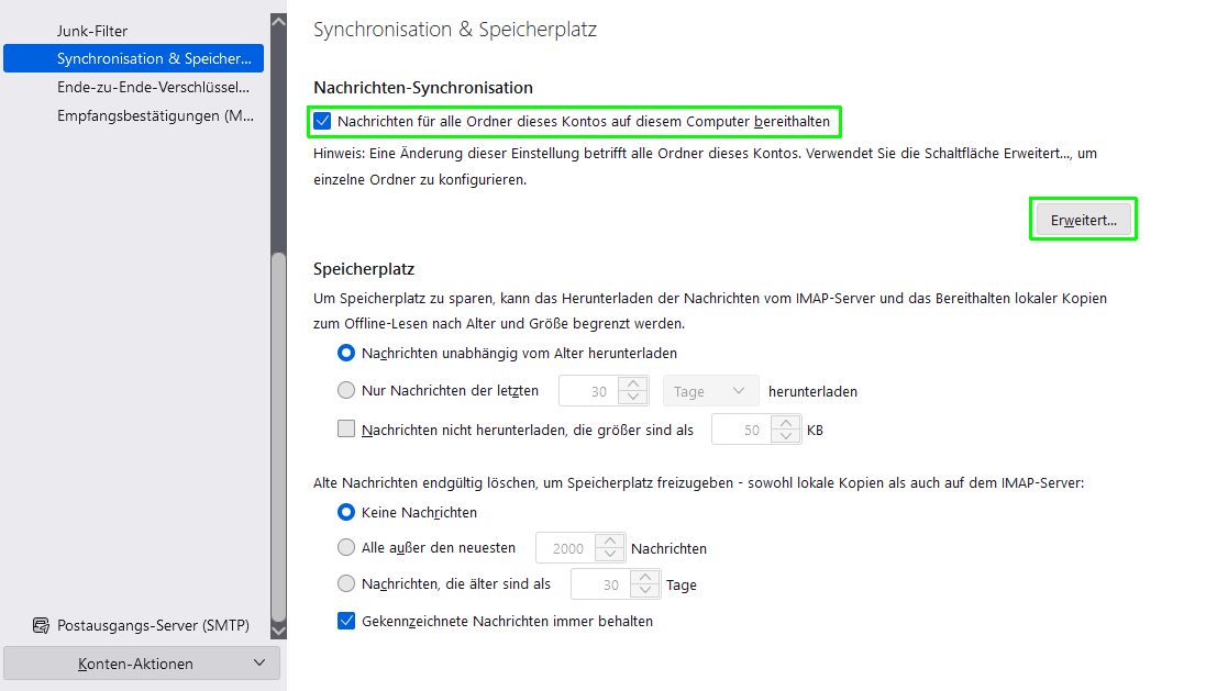

    • 27. Februar 2023 um 19:29
    Wenn ich den Gedanken zwischen den Zeilen richtig interpretiere, kann jeder IMAP-Unterordner so in den Abruf einbezogen sein.
    Dass bei IMAP nicht zwingend alle Mails lokal liegen, weißt du ja sicher ohnehin schon. Man muss dazu einen Mailclient wie Thunderbird verwenden, der lokales Caching kann und nutzt,
    Ergänzend dazu, Nachrichten bereithalten ist wie folgt überhaupt aktiviert / deaktiviert und mit [tmdekeyboard]Erweitert…[/tmdekeyboard] Ordner spezifisch einzustellen.
    3 Mal editiert, zuletzt von Bastler (27. Februar 2023 um 21:03)

    • 1. März 2023 um 17:34
    Das scheint die Lösung zu sein.
    Nachdem ich das gemacht hatte und TB einige Zeit am Netz war ,hat es "gerattert" und (alles) downgeloaded :-)
    Das Backup ist jetzt 3.8 GB gross, was mir plausibel scheint.

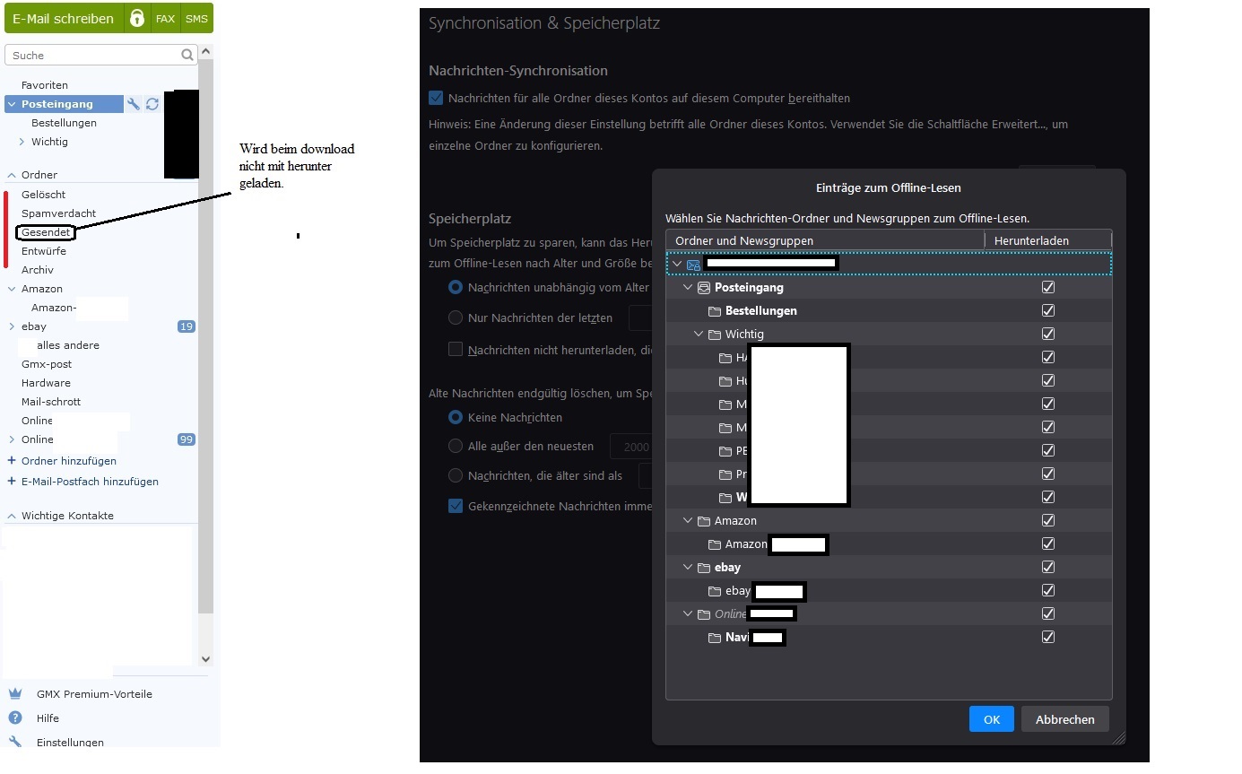

  • Klaus-63
    6. Mrz. 2023
    • 6. März 2023 um 20:52
    vielen Dank für euer tolles Forum hier.... :-)
    Ich erlaube mir mein Problem hier anzufügen.
    Ich möchte gern den Ordner Gesendet mit downloaden, finde aber nichts wo ich das einstellen könnte.
    Bisher sende ich mir die gesendeten Mails selber an mich mit, damit die im Posteingang erscheinen, und dann mit heruntergeladen werden.
    Gibt es vielleicht eine bessere Möglichkeit, den TB lerne ich erst kennen.
    Vielen Dank für euere hilfreichen Tipps.

    • 6. März 2023 um 22:26
    Hallo Klaus und willkommen im Forum :)
    Zitat von Klaus-63
    Kontenart (POP)
    Damit geht das nicht. Damit hast Du nur Zugriff auf den Posteingang, aber auf keine anderen Ordner. Dazu müsstest Du das modernere und komplexere IMAP verwenden.
