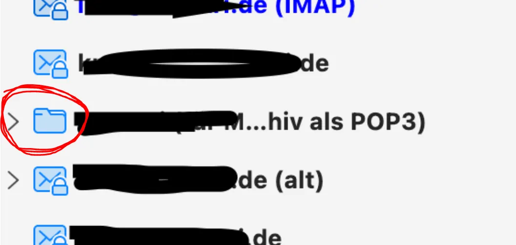

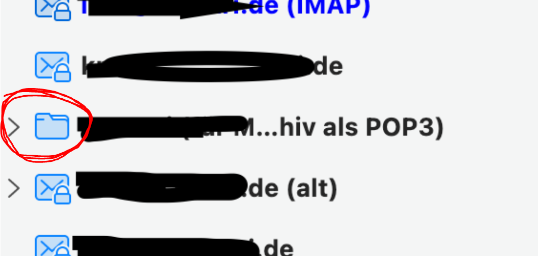

    Auch keinen anderen Ordner mit dem Symbol/Icon aus Bastlers Frage und Bild? Es ist ein gut erkennbar anderes Icon als bei eingerichteten Mailkonten ...
    Ich habe hier im Forum schon häufiger gesehen, dass dieses spezielle Konto "Lokale Ordner" umbenannt wurde.
    Und da ich nicht damit arbeite, bin ich auch unsicher, ob sich auf die Lokalen Ordner "umgeleitete" Posteingänge etc. auf den Namen hinter dem Symbol auswirken .....
    Eher selten kommen hier Fragen und Hilfestellung, den/die von den jeweiligen Fragenden nicht benötigten Lokalen Ordner auszublenden, das würdest du aber sicher noch in Erinnerung haben, wenn du das gemacht hättest :-)

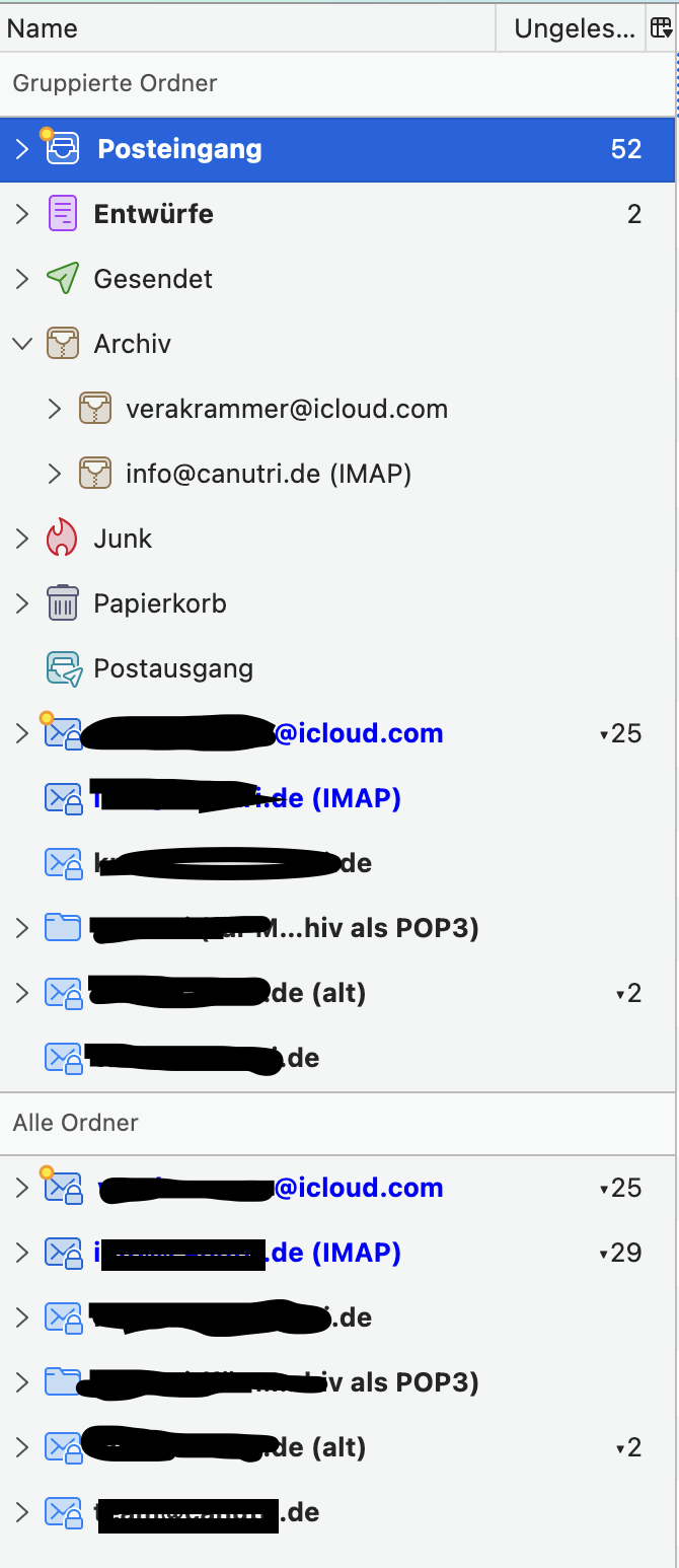

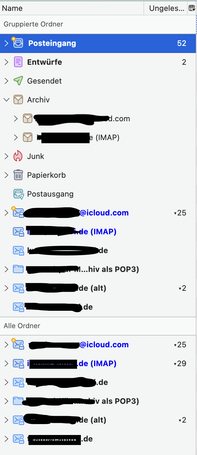

    Bei mir sieht die Seitenleiste so aus:
      • 148,13 kB
      • 670 × 1.546
    Einmal editiert, zuletzt von snoopyone (13. März 2023 um 17:56)

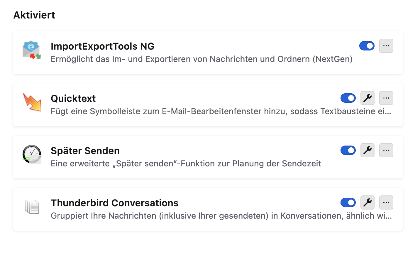

    Ja, im Fehlerbehebungsmodus sind die Ordner auch nicht vorhanden.
    Ich glaube nicht, dass ich eine Erweiterung habe, die die Ordner ausblendet.
    Installiert habe ich diese:

    • 13. März 2023 um 17:50
    Hallo Vera :)
    im Screenshot sind noch zwei Mailadressen als Klartext enthalten. Die solltest Du noch unkenntlich machen.

    • 13. März 2023 um 18:10
    Der eingekringelte Ordner ist laut seinem Symbol kein Ordner eines Mailaccounts.
