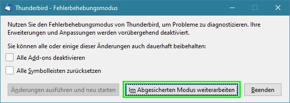

    Als Versuch, führe 2 Aktionen nacheinander aus:
    Hilfe -> Weitere Informationen zur Fehlerbehebung -> [tmdekeyboard]Start-Cache löschen...[/tmdekeyboard]
    sowie Hilfe -> [tmdekeyboard]Fehlerbehebungsmodus[/tmdekeyboard] einen Durchlauf (hat manchmal Heilwirkung)
    Nur folgenden Button klicken, nichts anhaken. Dann TB beenden und normal Neustarten.

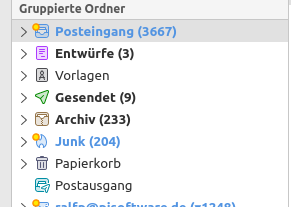

    In einem meiner IMAP-Accounts ist es übrigens auch per Drag & Drop nicht möglich, eine Mail aus Entwürfe zum Posteingang zu verschieben. Dazu muss man aber auch noch deutlich schreiben, der Ordner Postausgang liegt normalerweise unterhalb von 'Lokale Ordner'. Du benutzt die Ansicht 'Gruppierte Ordner'. Daher kann man nicht direkt erkennen, wo der bei Dir liegt, aber vielleicht ist auch schon diese andere Ansicht der Grund, dass Du mit Drag & Drop vermeintlich etwas dahin verschieben kannst.
    Ja, da liegt er bei mir auch. Danke für die Erläuterungen, jetzt sehe ich klarer, und die Sache mit dem Postausgang sehe ich ja auch ein.
