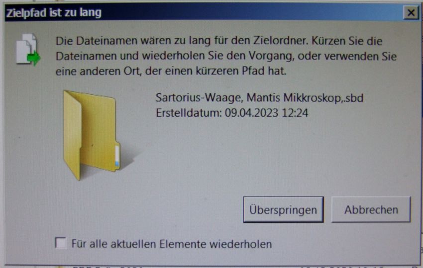

    Ich habe es nach der Anleitung von Bastler gemacht und es funktioniert, wie unten beschrieben.
    Profiles von Thunderbird auf anderen PC übertragen
    (Voraussetzung ist, dass auf beiden PCs die gleiche Thunderbird-Version installiert ist.)
    Die Mailprogramme müssen geschlossen sein.
    Auf dem 1. PC
    1. Win-Taste + R drücken
    2. %appdata% eingeben u. OK
    3. es öffnet sich Roaming und dort Thunderbird als ganzen Ordner kopieren
    4. die Kopie von Tunderbird auf einen Datenträger speichern (USB-Stick)
    Auf dem 2. PC
    5. auf dem USB-Stick den gespeicherten Thunderbird-Ordner kopieren
    6. Win-Taste + R drücken
    7. %appdata% eingeben u. OK
    8. es öffnet sich auch hier Roaming, dort den vorhandenenThunderbird-Ordner löschen, (Sicherheitskopie anlegen)
    9. und die Thunderbird-Kopie vom 1. PC einfügen
    Mit OK bestätigen und alles schließen. Danach ist Thunderbird auch auf dem 2. PC mit allen Mails auf aktuellem Stand.
    Ich kann das dann so künftig als eigene Anleitung verwenden und muss das nicht alles im Kopf parat haben. Falls noch was zu beanstanden ist, bitte ich um einen Hinweis.
    Nebenbenbei: Am Schluss kam wieder die Meldung wegen dem zu langen Dateinamen. Ich habe es mal angeklickt, es ist ja nur ein einziger. Den habe ich übersprungen. ich möchte diese eine Datei aber nach Möglichkeit von meinem PC entfernen. Wie kann ich die denn finden und löschen? (siehe Anhang)
    Vielen Dank für die Hilfe!
    Gruß Gunter

    schön, dass es geklappt hat.
    Ich habe einen Verdacht, die Meldung ist vielleicht irreführend, der Dateiname ist nicht zu lang.
    Aber wenn ich den Screenshot sehe, der Name gehört zu einem Unterordner und ich sehe 2 Kommata darin.
    Das sind für Windows verbotene Zeichen innerhalb eines Datei oder Ordnernamens.
    Ein Rat: wenn im TB neue Ordner angelegt werden, jegliche Sonderzeichen wie Komma und unnütze Punkte vermeiden.
    Zur optischen Trennung sind Bindestrich und Unterstrich eine gute Wahl.
    Da diese Ordner im Windows Dateisystem als Dateien und Ordner gehandhabt werden, sind verbotene Zeichen ein Fallstrick.
    Vermutlich ist der Unterordner Sartorius-Waage, Mantis Mikkroskop,.sbd wegen der Kommata gar nicht mit seinen beinhaltenden
    Mails vorhanden. Ich vermute, dieser Unterordner liegt unter DeinProfilordner\Mails\Local Folders.
    Um den wieder zu haben ein Versuch: in dem Backup vom Stick den Kritischen Ordnernamen und ähnlich lautende Dateinamen
    Umbenennnen, z.B. Sartorius-Waage_Mantis-Mikkroskop.sbd (Kommata entfernen) und bei beendetem TB nur die Ordner
    mit Explorer in die sinnvolle Struktur erneut einzufügen. Gleichnamige mit der Endung .msf Nicht kopieren!
    Bitte einmal im www recherchieren, welche Zeichen im Dateisystem noch verboten / erlaubt sind.

    ja, das ist mir bekannt, dass keine Sonderzeichen in Dateinamen verwendet werden dürfen. Es wird dann auch immer gemeldet, dass der Dateiname ungültig sei, wegen der Zeichen..... Dass hätte theoretisch gar nicht passieren können. Ist aber wohl doch geschehen.
    Wie die bei mir da reingelangt sind, kann ich nicht nachvollziehen.
    Diese Meldung gibt der Explorer aus, aber nicht der TB bei Vergabe eines Namens.
    Das es anschließend in der Dateiverwaltung Probleme geben kann, hat nicht jeder auf dem Schirm.
    Also besser jegliche Namensvergabe gemäß Konventionen des Betriebssystems vornehmen.
