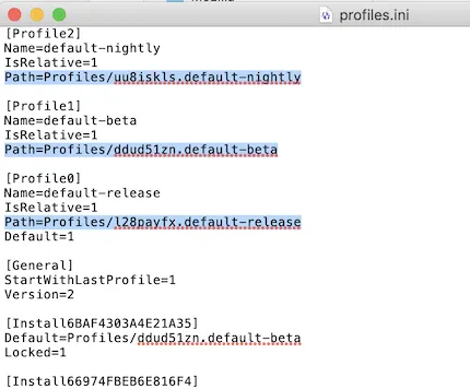

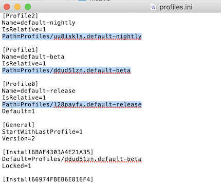

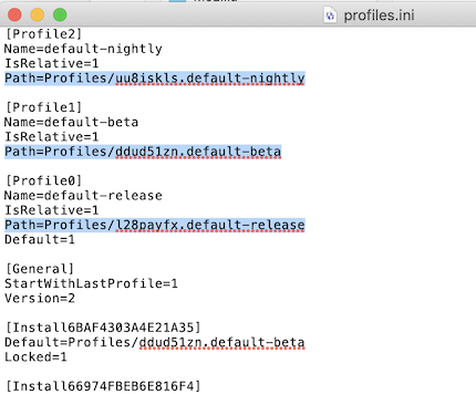

    Wo die Nachrichten von TB für jeden PC gespeichert werden, kann man doch einfach finden, indem man die Datei profiles.ini im Anwendungsordner "Thunderbird" eines jeden PC öffnet.
    Die kann z. B. so aussehen
    Dieser Screenshot zeigt, dass meine Thunderbird-Installation drei Profile enthält, d. h. für jede TB-Version ein eigenes Profil.
    Die blau hinterlegten Linien siind die Pfade zu jedem dieser drei Profile. Jeder dieser Pfade führt zum Standard-Verzeichnis der Profile, nämlich dem Ordner "Profiles" im Anwendungsordner "Thunderbird".
    Wenn ein Profilordner "ausgelagert" worden ist, könnte der Pfad in der Datei profiles.ini z. B. so aussehen

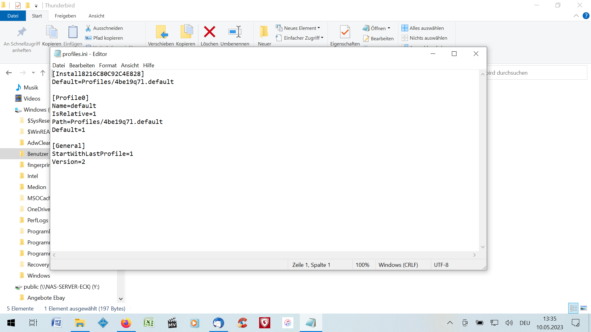

    • 10. Mai 2023 um 13:37
    Hier noch meine .ini, es wird also wirklich auf der lokalen Platte gespeichert.
    [Install8216C80C92C4E828]
    Default=Profiles/4be19q7l.default
    [Profile0]
    Name=default
    IsRelative=1
    Path=Profiles/4be19q7l.default
    Default=1
    [General]
    StartWithLastProfile=1
    Version=2

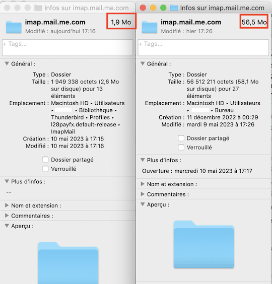

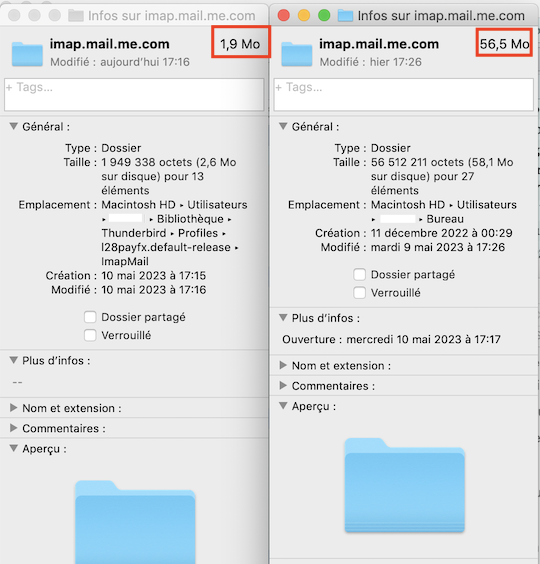

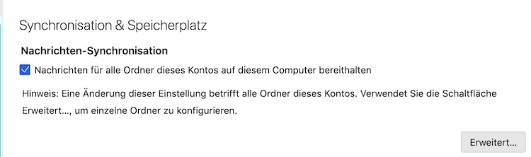

    Hast du denn schon mal in den Konten-Einstellungen > Synchronisation & Speicherplatz nachgesehen, ob das "Bereithalten" der Nachrichten für alle Ordner dieses Kontos auf dem Computer aktioviert gelassen wurde? Standardmäßig seht da nämlich ein Haken, wodurch TB automatisch mehr Speicherplatz braucht
    Haken oder nicht, das kann einen deutlichen Unterschied machen wie ich es in meinem Beispiel verdeutlichen möchte.
    Ich habe bei einem meiner IMAP-Konten das Bereithalten auf dem Computer deaktiviert, TB beendet, dann im Profilordner den entsprechenden Speicherordner "imap.mail.me.com" entfernt. TB neu gestartet und die Größe des alten Ordners "imap.mail.me.com" verglichen mit der des neuen:
    Der neu erstellte ist mit 2 MB wesentlich kleiiner als der alte mit seine 56,5 MB.
    Das sollte nur noch ein Hinweis sein, wie du von deinen XX GB herunter kommst.

    Ich hatte das so gedeutet, dass du den Profilordner auf den NAS verpflanzt hattest aus besagten Gründen, dann aber vergessen hattest ihn aus dem Standardverzeichnis zu nehmen.
    Du musst entschuldigen: wenn man hier im Forum Probleme verstehen und lösen will, muss man manchmal etwas verquere Wege gehen. Kürzlich habe ich bei einem Hilfesuchenden eine Fernwartung gemacht, da er sein Problem selbst mit Screenshots nicht verständlich schildern können. Und wir waren mit f*ünf Helfern dran :)
    Das hat nichts mit Überlegenheit oder Hochmut zu tun
