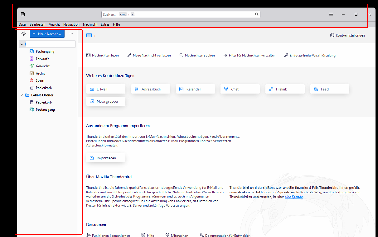

    Hallo zusammen, ich habe gerade bei meiner Mutter auf dem PC Thunderbird installiert und es sieht katastrophal aus.
    Woran liegt das?
    Das ganze Menü ist verschoben, alles zerschossen, Buttons fehlen.
    Ich kenne TB nur so, in übersichtlicher Form.
    https://abload.de/img/eeeez2ikg.png
    was habe ich falsch gemacht?
      • 225,59 kB
      • 1.272 × 798
    1.119
    • 26. Juli 2023 um 20:34
    Das ist eben die neue GUI vom TB 115, das wirst du akzeptieren müssen.
    Und wenn dir irgendwelche Buttons fehlen, dann über "Anpassen" diese wieder sichtbar machen, so wie unter 102.* (und davor) auch.

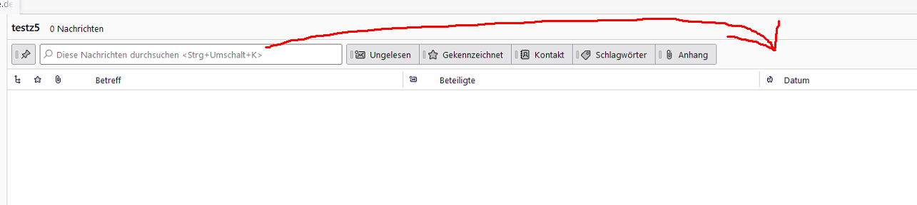

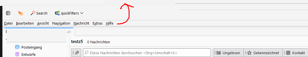

    Ich habe es jetzt minimal verändern können, aber diese Einstellungen finde ich auf Teufel komm raus nicht, wie kann ich die Felder verschieben?
    Danke für eure Hilfe, ich bin wirklich baff, dass das jetzt der neue Standard wird.
      • 33,41 kB
      • 1.285 × 288
      • 40,08 kB
      • 1.020 × 192
    • 26. Juli 2023 um 20:51
    Die Schnellsuche muss ja nicht permanent sichtbar sein, wenn nicht alle 5 min etwas gesucht wird.
    Die lässt sich ausblenden und dafür auch einen Button oben über Anpassen einfügen. so gibt es mehr Platz für die Mailliste.

    Zitat von Tanger
    Das ist ja irre, dass man jetzt irgendwelche codes anpassen muss, um eine vernünftige TB zum laufen zu bekommen
    Du musst keine Codes anpassen, Du musst nur ein ganz klein wenig CSS, Tante Google erklärt Dir was das ist, in eine Datei Namen userChrome.css einfügen, die Datei erstellst Du im Profil im anzulegenden Ordner chrome und startest Tb neu nach Du die → toolkit.legacyUserProfileCustomizations.stylesheets Pref auf true gestellt hast.
    /* Reihenfolge der Leisten wiederherstellen. */
    #toolbar-menubar {
        appearance: none !important;
        order: -1 !important;
    #tabs-toolbar {
        order: 1 !important;
    #titlebar > .icons-beside-text {
        order: 2 !important;
    /* Suchfeld der Quickfilterbar nach rechts verschieben. */
    #quickFilterBarContainer > .quickFilterButtons {
    und wech
