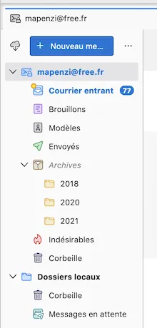

    Die Lokalen Ordner sind auch in sämtlichen deiner Screenshots unsichtbar!
    In TB 115 sind die Lokalen Ordner jetzt standardmäßig ausgeblendet.
    1.120
    12.533
    • 4. August 2023 um 11:16
    • #22
    Hast du das denn schon mal getestet?
    In allen meinen drei v115 Profilen sind die Lokalen Ordner standardmäßig nach wie vor angezeigt, und um ganz sicher zu sein habe ich es noch mal frisch getestet:
    Richtig ist - und das ist neu - dass man sie jetzt fakultatif ausblenden kann.
    Und wie erklärst du dann den Ordner Postausgang im Konto @web.de?
  • milupo
    • 4. August 2023 um 11:22
    • #23
    Nun getestet nicht, aber bei mir waren nach dem Update auf TB 115 die Lokalen Ordner ausgeblendet. Ich habe erst einmal gestutzt und gesucht, bis ich die Idee hatte da mal oben hinter die drei Punkte zu sehen. Aber du hast Recht, ich weiß nicht genau, ob das Standard ist.
  • HardyH
    113
    530
    1. Jul. 2010
    • 4. August 2023 um 13:28
    • #24
    Ich weiß nicht ob das weiterhilft, ich habe mich nach Umstellung auf 115 auch einige Zeit mit der Zuordnung der gruppierten Ordner beschäftigen müssen. Bei mir lagen die Fehler dann an den in den Kontoeinstellungen zugeordneten Ordnern, da gab es in einem Konto zwei Spamordner vom Provider, den anderen zugeordnet und schon funktionierte es. Gleiches bei der Zuordnung des Papierkorbes, die ist aber in den "normalen" Einstellungen zu finden.

    Es sieht so aus, als ob du die Lokalen Ordner umbenannt hast in "xxxxxxxx@web.de".
    Die Lokalen Ordner haben ein anderes Symbol als die Mailkonten, das Symbol wird m.W. beim Umbenennen nicht angefasst.
    Insofern mutmaße ich mal ganz vorsichtig, dass hier keine Umbenennung vorherging.
    1.120
    12.533
    • 4. August 2023 um 15:50
    • #27
    Endlich ein Mitstreiter, der ein scharfes Auge hat :thumbup: Natürlich hast du recht!
    Auch richtig!
    Sehr merkwürdig allerdings, dass das @web.de Konto einen Ordner "Postausgang" enthält, der standardmäßig nur in den Lokalen Otdnern angelegt wird. Man kann ihn aber auch manuell in einem anderen Konto (POP) anlegen, wovon im hiesigen Fall die typische Farbe (ocker) eines generischen Ordners in TB 115 zeugt.
    Da scheinen mir doch einige Ungereimtheiten im Profil zu bestehen, die ich ohne näheren Blick nicht alle erkennen kann.
