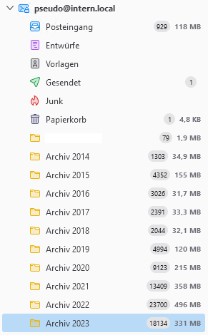

    Ich habe das spaßeshalber dennoch gerade mal mit einem solchen Ordnerinhalt von Thunderbird 102 zu Thunderbird 115 vollzogen und das funktioniert tadelos.
    Daher und aus Interesse für Deine Argumente, warum würdest Du diesen Weg nicht nehmen?
    Wie man sieht, bewußt ein Pseudokonto mit POP3 angelegt, Thunderbird beendet, ganz plump den Verzeichnisinhalt gelöscht und durch den aus dem 102er Thunder ersetzt, Thunderbird gestartet, alles da, alles zu öffnen.

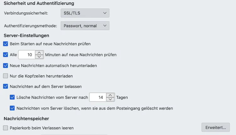

    Sieh dir mal die Standard-Server-Einstellungen eines neu eingerichteten POP-Kontos genau an
    Nun, der Haken war bei mir bisher immer nicht als Standard gesetzt.

    Das gilt aber nur für dich und nicht im allgemeinen . Weil du ihn halt mal vor Jahren entfernt hast,
    Da hast Du mich falsch verstanden.
    Als ich das letzte Mal ein POP3 Konto in TB neu eingerichtet habe, war dieser Haken per Default nicht gesetzt.
    Ist jetzt aber auch egal, mein Vorschlag ist trotz allem ein Sicherheitsaspekt vor dem Verlust.
