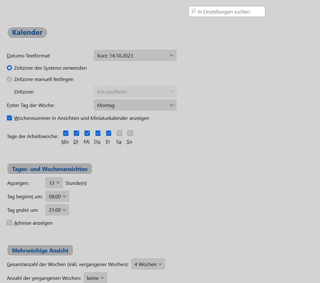

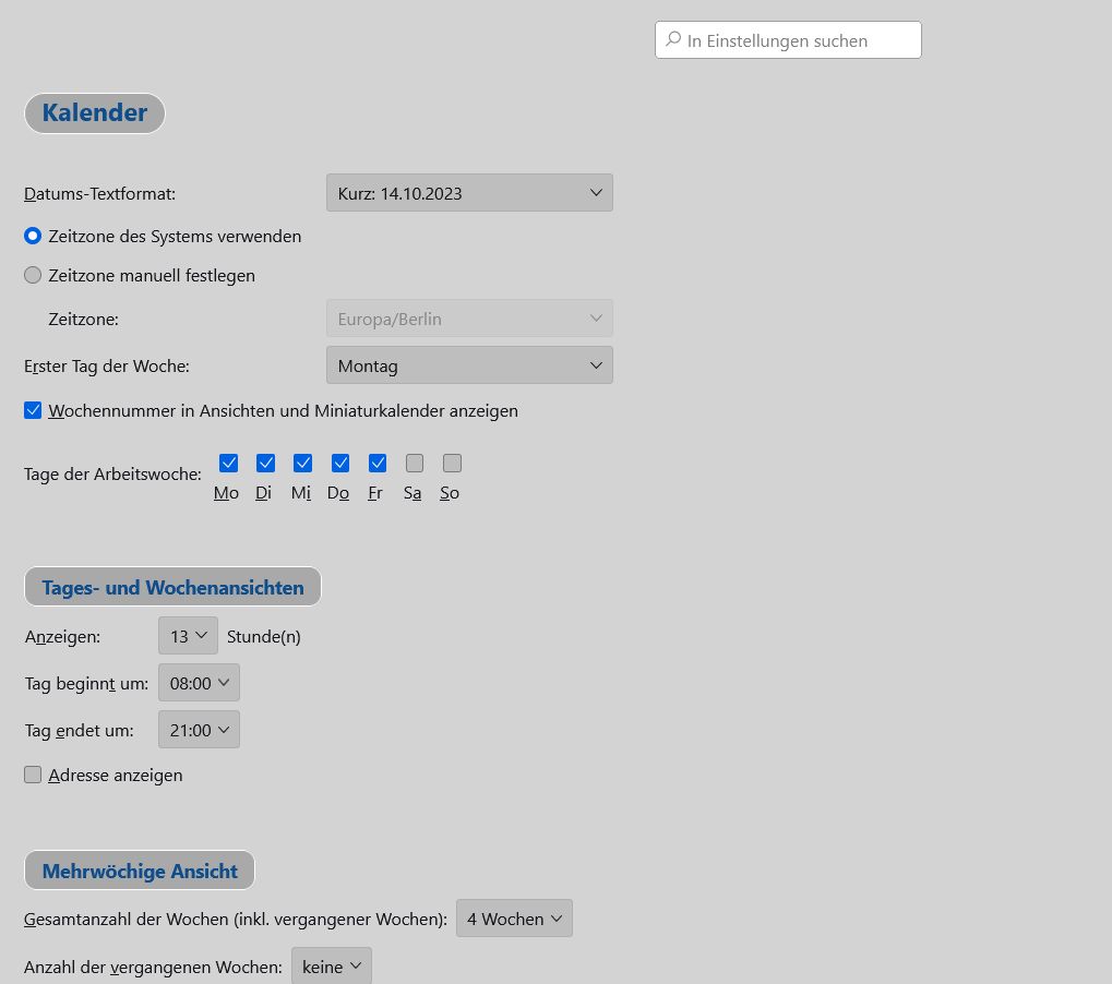

    wie sehen den die anderen Einstellungen bei Dir aus?
    Bei mir sieht das so aus und ich kann alles sehen.

    Was hast Du hier:
    eingestellt?

    • 14. Oktober 2023 um 15:47
    Genau so ist es bei mir eingestellt und trotzdem fehlt der Sonntag. Und der ist nicht erreichbar, weil ein Scrollbalken fehlt. Mit Ausblenden der Aufgabenspalte kann ich einen Großteil des Sonntags sehen.

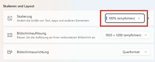

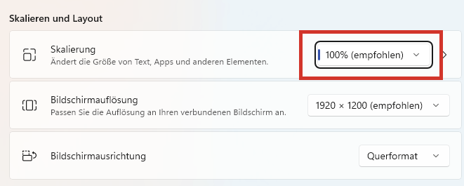

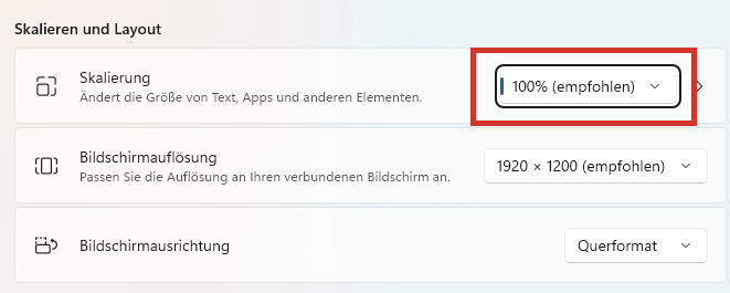

    welche Skalierung hast Du in Windows eingestellt?
    Falls die nicht auf 100% steht, gibt es solche Probleme.

    ich sehe da kein Problem. Ich habe gerade auf 125% umgestellt und alle Wochentage sind sichtbar.

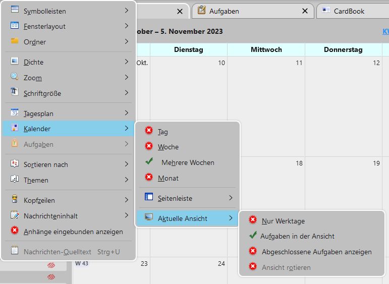

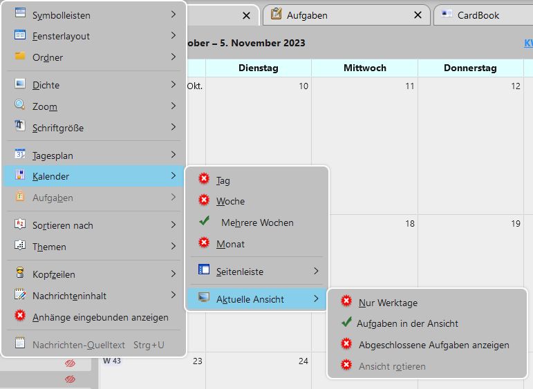

    Versuche einmal diese Anleitung nur als Durchlauf
    Bitte genau so ausführen und dazu die Bilder vergrößert beachten.
