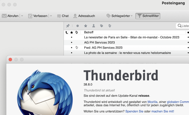

    hatte ich damals schon die step by step Methode von 31 bis 91 getestet. Den Faden mit meinen Tests kann ich gerade nicht mehr finden.
    Ich habe den Test jetzt nochmals durchgeführt, angefangen bei TB 31.8.0 , in der ich ein IMAP-Konto eingerichtet habe.
    Bei Hilfe > Über Thunderbird wurde kein Update angeboten, lediglich der Hinweis, dass die Version aktuell sei.

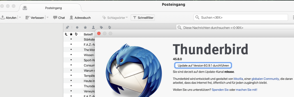

    Also die Version 38.8.0 runter geladen und darüber installiert. Zu meiner Überraschung war jetzt die Ordnerliste leer (hatten wir das nicht kürzlich wieder mit 115?) und "Über Thunderbird" zeigte wieder keine Möglichkeit zu einer Aktualisierung an

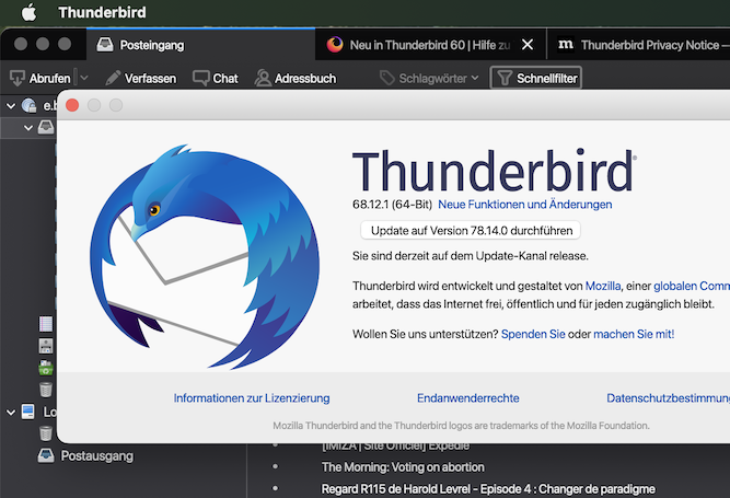

    Danach wieder die nächst höhere "Major" Version 45.8.0 manuell installiert. Die Ordnerliste war immer noch leer, aber immerhin wurde jetzt ein Update auf TB 60.9.1 angeboten.
    Gesagt getan, das funktionierte auch. Von 60.9.1 wurde das Update zur 68.21.1angeboten, was klaglos funktionierte. In dieser Version kehrte schließlich die Ordnerliste zurück und danach habe ich meinen Test beendet
