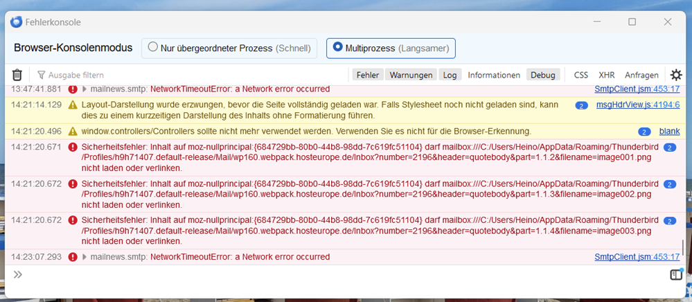

    • 6. Februar 2024 um 11:54
    • #31
    Hallo ggbsde,
    vielen Dank für deinen Hinweis. So sah das gestern aus: zahlreiche wilde Eintragungen, die mir als Laien so gar nichts sagen, und dann wie auf Bestellung tatsächlich das Einfrieren um 14:24 Uhr:
      • 167,9 kB
      • 605 × 264
    781
    3.045
    • 6. Februar 2024 um 17:45
    • #32
    Die 'Sicherheitsfehler' sagen mir so auch nichts, haben aber mit dem Einfrieren wohl nichts zu tun, denn anderhalb Minuten später gabs ja noch die Meldung 'NetworkTimeoutError'. Aber auch diese Meldung hat nichts mit dem Einfrieren zu tun, denn die taucht in jedem TB gelegentlich auf, auch in meinem. Sie kommt daher, das TB Verbindungen zum SMTP Server nicht schließt zwecks Wiederverwendung, aber der SMTP Server schließt sie irgendwann und dann gibts auf TB Seite einen Timeout. Das ist übliches Verhalten.
    Langer Rede kurzer Sinn, wir sind so klug wie zuvor :-(
