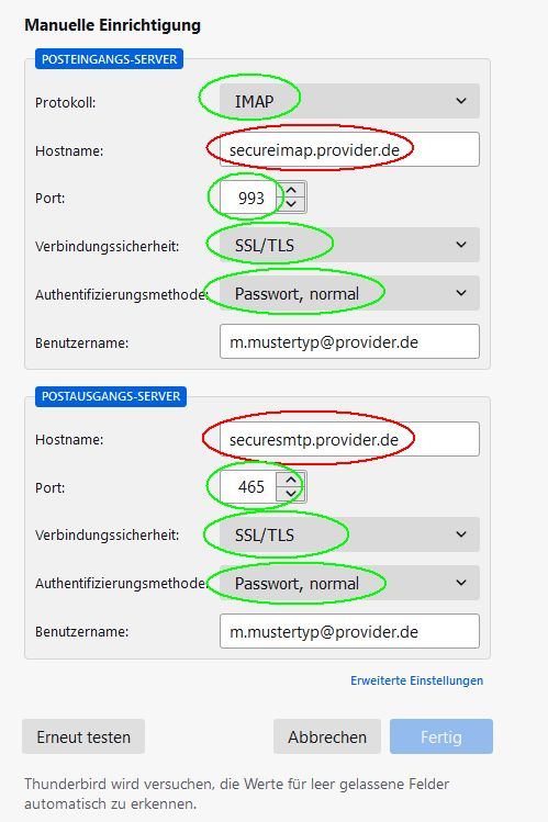

    Zitat von Franz Kruse
    kann ich keine neuen IMAP-Postfächer mehr einrichten,
    folgender Versuch: bitte vorher die Zugangsdaten zu den Mail Anbietern recherchieren und dann
    ohne Automatik des TB die Konten manuell anlegen, eine Anleitung dazu

    Ich benutze den Bitdefender von Windows 10. Dort habe ich den Echtzeitschutz ausgeschaltet (alles schon. bevor ich mich überhaupt hier gemeldet habe). Hat keine Auswirkung.
    Ich habe (u. a.) genau die Einstellungen aus der in Hinweis in #2 Anleitung gewählt:
    IMAP:
    – Port: 995
    – Verbindungssichertheit: SSL/TLS
    – Passwort: normal
    SMTP:
    – Port: 465
    – Passwort: normal
    Versucht habe ich es auch mit Port 993 sowie STARTTLS.
    Das hatte ich auch alles schon gemacht, bevor ich mich hier gemeldet habe. Ich habe mehrfach Postfächer von dem Server in Thunderbird eingerichtet und weiß, welche Einstellungen dort möglich sind. Nach dem Umstieg auf TB 102.2.2 geht keine der möglichen Einstellungen mehr. Dasselbe gilt für einen weiteren Mailserver, von dem ich ebenfalls keine Postfächer mehr einrichten kann.

    • 20. September 2022 um 11:53
    IMAP:
    – Port: 995
    – Passwort: normal
    Hallo, die 995 ist für IMAP falsch. Bitte genau hinsehen und in der Kombination auch Passwort, normal | nicht STARTTLS | versuchen.
    Bitte meine vorherige Antwort richtig lesen: Ich habe alle für den jeweiligen Server gültigen Kombinationen probiert (u. a. auch Port 993). Keine der Kombinationen funktioniert.
