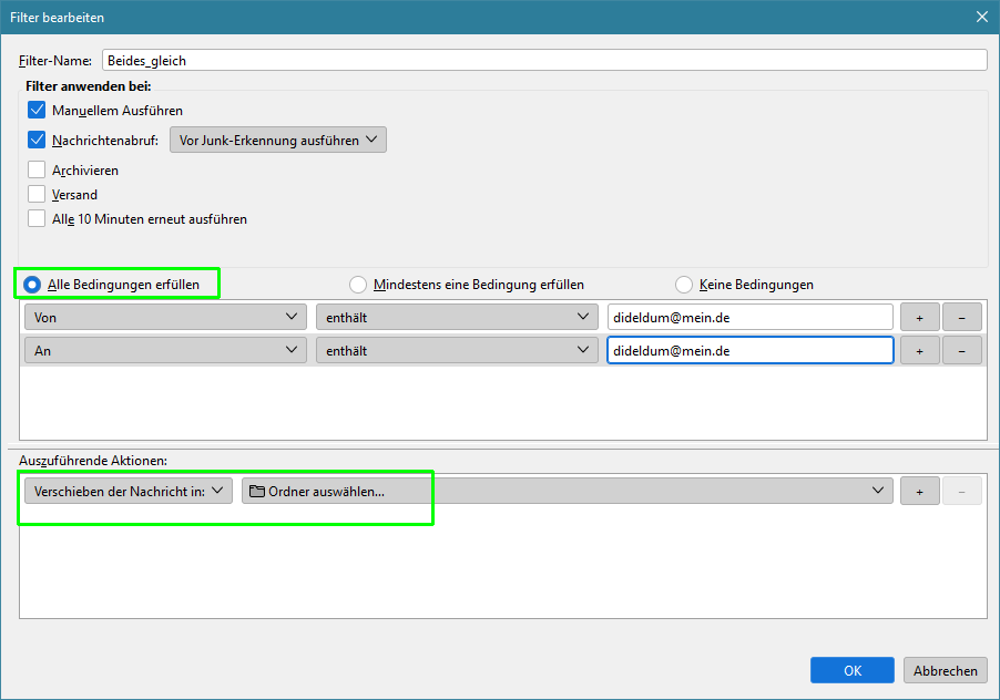

    • 7. November 2023 um 13:58
    Zitat von n1.n0
    bei denen Absender und Empfänger gleich sind, in einen bestimmten Ordner zu verschieben?
    so ungefähr
