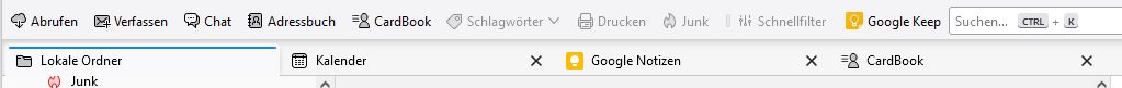

    Moin,
    ich würde gerne die offenen Tabs farblich absetzen per css.
    Bei mir sind immer offen:
    Mail, Kalender, Google Notizen, CardBook
    Die Reiter hätte ich gerne in verschiedenen Farben, da die sich kaum abheben im grau-in-grau.
    Ich habe es bisher nur bei Calendar geschafft, aber da auch nur, wenn er nicht aktiv ist.
    Wenn ich auf den Tab klicke ist er wieder grau.
    .tabmail-tab[type="calendar"] {
    background-color: darkgreen !important;
    Kann mir da jemand helfen ?
    Windows 10
    TB 115.5.2

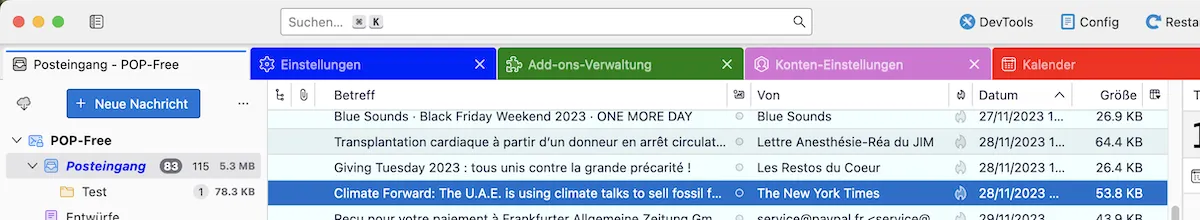

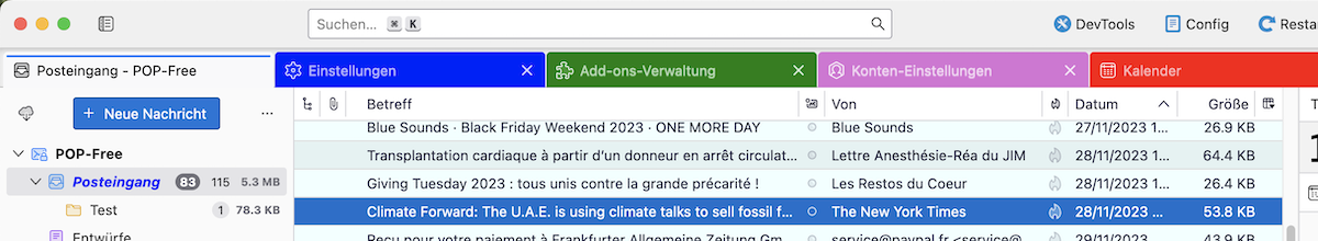

    Ich habe eine etwas andere Herangehensweise gewählt
    tab.tabmail-tab:nth-child(1) {
     background-color: lightblue !important ;
    tab.tabmail-tab:nth-child(2) {
     background-color: blue !important ;
    color: white !important;
    tab.tabmail-tab:nth-child(3) {
     background-color: green !important ;
    tab.tabmail-tab:nth-child(4) {
     background-color: #DA70D6 !important ;
    tab.tabmail-tab:nth-child(5) {
     background-color: red !important ;
    tab.tabmail-tab[selected] {
     color: black !important;
    Das sieht dann bei mir so aus:
