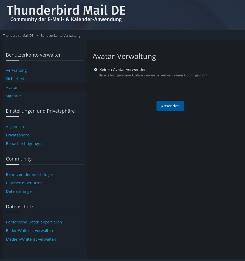

    Anfscd, wie kann man hier eine Avatargrafik hochladen? Ich sehe nur das
    7.319
    • 17. Dezember 2023 um 17:32
    Avatare kann man hier (derzeit) im System erst hochladen, wenn man Senior-Mitglied ist. Das dauert ein Weilchen...
  • B4AS138-10R
    10
    17. Dez. 2023
    • 17. Dezember 2023 um 17:37
    Danke, dann bin ich beruhigt. Ich dachte ich hätte etwas Offensichtliches übersehen.

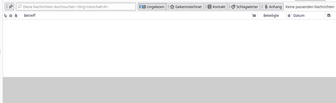

    Ansonsten noch ´ne andere Idee: Schnellfilterleiste aktivieren und dann mal nur Ungelesene Mails anzeigen lassen ...?
    Danke für die Idee, aber das zeigt leider auch nichts,

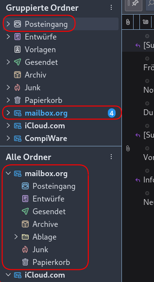

    Bei mir in Betterbird 115.5.2-bb20 wird auch manchmal in den Gruppenordnern eine 1 angezeigt, obwohl es keine ungelesenen Nachrichten gibt. Oft hilft es, die Gruppenordner aufzuklappen, manchmal hilft nur ein Neustart des Programms.
    Ich werde mal versuchen, den Index reparieren zu lassen. Vielleicht ändert sich ja auch bei mir dadurch etwas.
  • DenalB
    39
    8. Dez. 2023
    • 19. Dezember 2023 um 14:38
    Habe meine Posteingänge repariert. Das half bei mir aber nicht. So sieht das aktuell bei mir aus.
    Es gibt keine ungelesene E-Mail im mailbox.org-Postfach. Öffne ich den Gruppenordner über den Pfeil davor, verschwindet die Zahl sofort.
    Sehr mysteriös. :/
