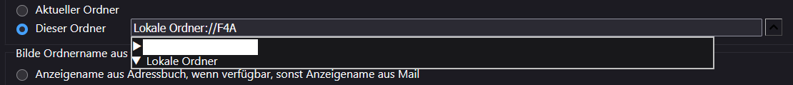

    • 24. Februar 2024 um 13:33
    • #75

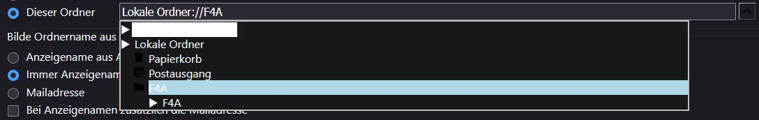

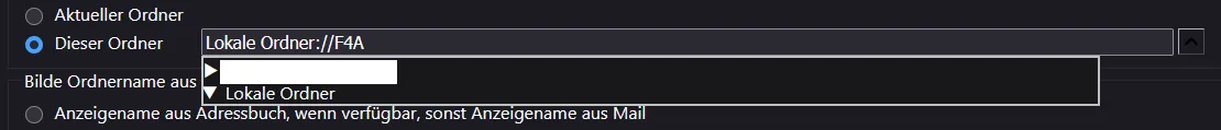

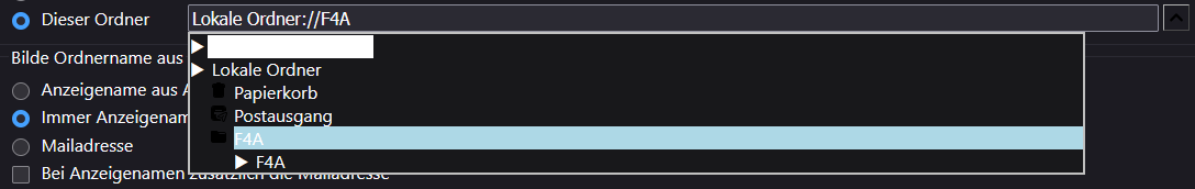

    Hi ggbsde,
    inzwischen ist die Version 0.7 angekommen (na ja, schon länger ;)). Ich finde das Add-on immer noch echt cool, obwohl ich dafür selber aktuell gar nicht so recht den Bedarf habe. Kommt vielleicht noch. Habe da etwas im Sinn, bin aber mit der Umsetzung noch nicht soweit.
    Das Add-on funktioniert ansonsten inzwischen richtig schick :).
    Dennoch auch wieder etwas Feedback & Anregung.
    Knoten Lokale Ordner geschlossen, Pfeil nach unten
    Knoten Lokale Ordner geöffnet, aber Pfeil nach rechts
    Das ist genau andersherum, als das sonst mit dem Symbol gehandhabt wird.
    Weiter, auf dem zweiten Screenshot sieht man schon, da gibt es ein F4A und ein >F4A. Das >F4A ist offenbar nur dafür da, den Knoten aufklappen zu können. Auswählen kann man den als Zielordner nämlich nicht.
    Ferner, Klick oder Doppelklick klappt die Liste nicht wieder zu. Man muss also markieren und dann extra schließen, mit dem Button am Ende von 'Dieser Ordner'.
    Das tut dem Nutzen überhaupt keinen Abbruch und soll wirklich nur Feedback / Anregung sein.

    • 24. Februar 2024 um 20:59
    • #76
    Korrekt. Das ist wie überall in TB wo man Ordner auswählen kann. Ein Name zum auswählen, derselbe Name nochmal zum ausklappen der Unterordner.
    Das andere schaue ich mir an, wenn ich wieder vor dem Rechner sitze (in 10 Tagen oder so)
    Aber schön, das die das Add-on gefällt!

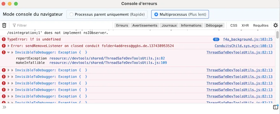

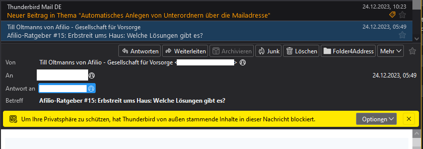

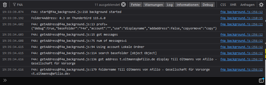

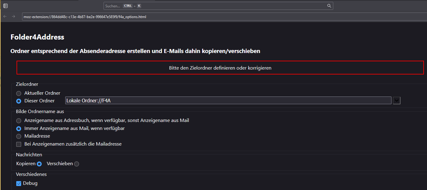

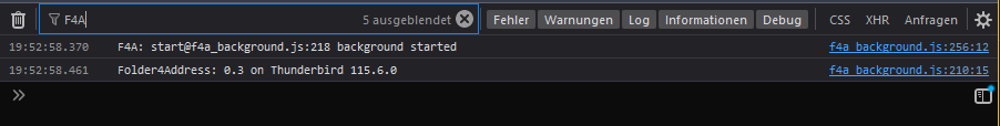

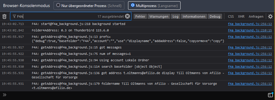

    Hallo ggbsde,
    wenn man aus dem Explorer via Rechter-Maustaste, Senden an, eMail-Empfänger etwas auf den Weg bringt, öffnet Thunderbird mit
    und will eine Neujustierung des Zielordners. Reproduzierbar.

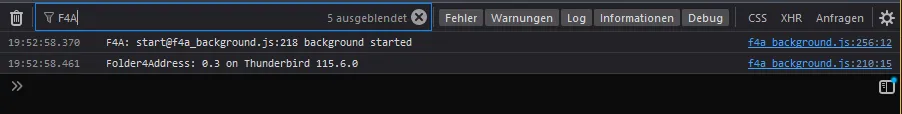

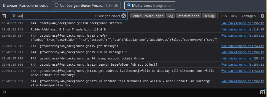

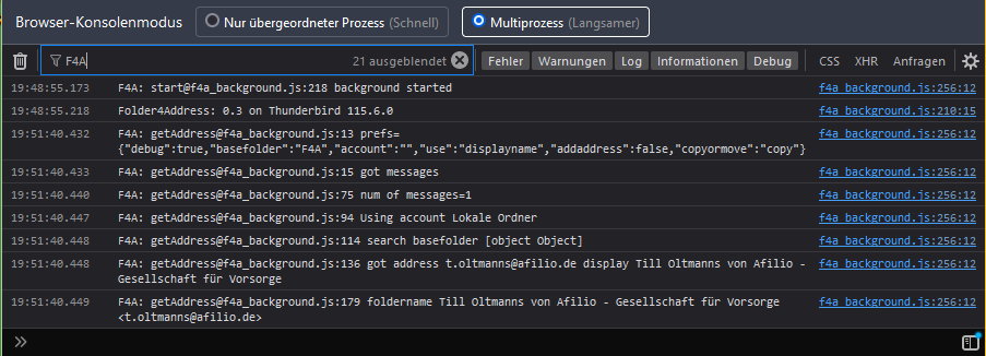

    Wo liegen die Debug-Informationen?
  • Online
    ggbsde
    780
    3.041
    • 25. März 2024 um 18:07
    • #78
    Oha, wollte ja schon längst eine neue Version bereitgestellt haben. Kommt jetzt aber wirklich bald...
    Der im Screenshot zu sehenden Ordner 'Lokale Ordner://F4A' stammt noch aus einer frühen Version, wo das Add-on diesen Ordner selbst angelegt hat. Hat er bei dir offensichtlich nicht gemacht. Die aktuelle Version verlangt aber die Angabe eines existierenden Ordners. Und wenn der Ordner nicht existiert, öffnet sich die Einstellungen mit der Bitte, doch einen Ordner festzulegen. Der Test, ob der Ordner existiert, findet beim Öffnen von TB statt, also auch bei 'Senden an'.
    Die Debug Informationen sind in der Fehlerkonsole zu finden. Sollten alle mit 'F4A:' beginnen zum leichteren Filtern der Meldungen.
