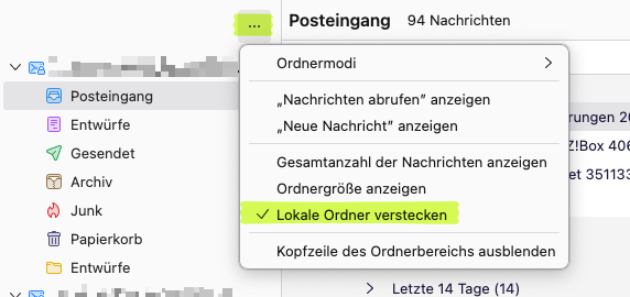

    Hier mal geguckt?

    Zitat von hamma
    Hier mal geguckt?
    Zitat von funki
    Alle lokalen Ordner sind verschwunden, es gibt nur noch Papierkorb und Postausgang.
    Papierkorb und Postausgang sind die Standardordner der Lokalen Ordner. Wenn sie in der Konten/Ordnerliste sichtbar sind, können die Lokalen Ordner nicht versteckt sein ;)

    hamma: diese Ansicht habe ich bei mir leider nicht, also die markierte Stelle mit den 3 Punkten. Allerdings sind ja die Ordner Papierkorb und Postausgang zu sehen.

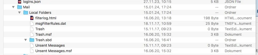

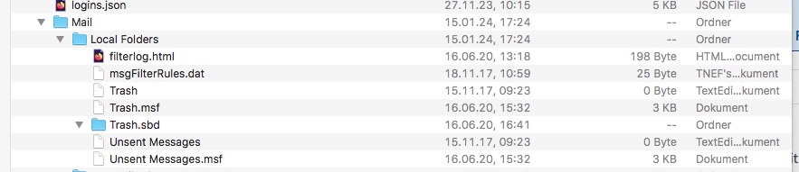

    schlingo und Mapenzi: Im Profilordner sind die Ordner leider nicht abgelegt. Allerdings finde ich auch keine von mir neu angelegten Ordner dort. Hier ist der Screen-shot.
    1.122
    12.546
    • 19. Januar 2024 um 16:10
    Ja, der Screenshot ist eindeutig, Local Folders beinhaltet keine Nachrichten-Dateien außer Trash und Unsent Messages. Allerdings hat der Ordner Local Folders ein Änderungsdatum vom 15.01.24 um 17:24! Kannst du dich erinnern, was du zu diesem Zeitpunkt in den Lokalen Ordnern von TB gemacht hast? Oder hast du dich oben im Datum geirrt und dein Problem datiert vom 15.01.24?
    Gibt es eine Sicherungskopie des Profilordners von TB oder der gesamten Benutzer-Library, beispielsweise mit TimeMachine?
    Ich kann mir einfach nicht vorstellen, dass Dateien so einfach mir nichts, dir nichts aus dem Profilordner verschwinden, ohne Zutun des Benutzers. Waren es einzelne Ordner in den Lokalen Ordnern oder handelte es sich um ein Ordnerhierarchie mit Unterordnern? Solche Ordnerhierarchien in den Lokalen Ordnern können manchmal gesprengt werden durch ein ungeschicktes Manöver des Benutzers, z. B. Umbenennen des Ordners an der Spitze einer Ordnerhierarchie. Aber selbst dann verschwindet nicht alles, sondern die einzelnen Nachrichten-Dateien (Mbox-Dateien) befinden sich noch in Local Folders, wenn auch durcheinander gewürfelt ohne die alten Strukturen.

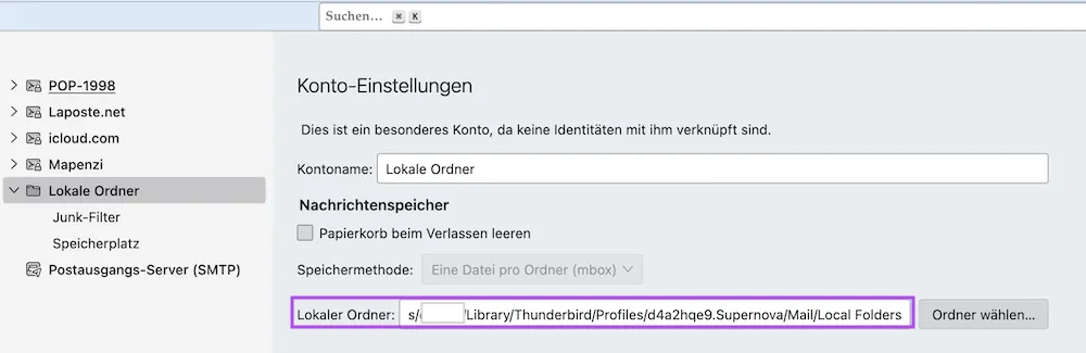

    Du hast auch nicht etwa die Lokalen Ordner aus dem Profil ausgelagert in ein anderes Verzeichnis? Das kann man ganz einfach nachprüfen indem man in die Konten-Einstellungen > Lokale Ordner geht und den Pfad zum lokalen Ordner des Nachrichtenspeichers betrachtet. Hier in meinem Beispiel ist dieser Pfad unverändert, da meine Lokalen Ordner innerhalb des Profils gespeichert sind und nicht außerhalb:
    Wenn es sich bei dir ebenfalls um den Standardpfad handelt und falls du keine zeitnahe Profilsicherung hast, dann muss ich passen. Du kannst natürlich noch im Papierkorb deines Mac suchen, du kannst auch mit der macOS-eigenen Suche nach den Namen der verschwundenen Ordner suchen. Ich würde auch den kompletten Profilordner bis in den letzten Winkel durchsuchen, ob da nicht versehentlich etwas verschoben wurde.

    der letzte Screenshot hat´s dann gebracht... der lokale Ordner war bei mir ein alter Ordner mit der Bezeichnung "E-Mails Yahoo" und er befand sich - auf dem Desktop:wall:! Nun hatte ich schon lange den Yahoo Account längst gelöscht und daher wahrscheinlich beim Telefonieren, nebenbei den Desktop bereinigt und so dann meine gesamten Ordner in Papierkorb versenkt. Nun ist er wieder da und ich bin glücklich, danke an alle!:thumbsup:
    Ich hatte die Bezeichnung "E-Mails Yahoo" nicht ernst genommen als ich im Papierkorb gesucht hatte. Stutzig wurde ich auch, da auch die teilweise neu angelegten Ordner nicht in den vorgesehenen library-Pfaden auftauchten...
