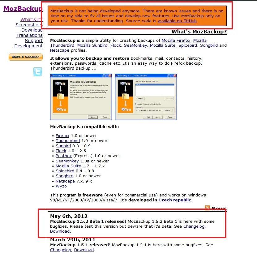

    Ein Sicherung habe ich nur MozBackup vom Juni 23
    ... damit wirst du nicht glücklich werden, da dieses Toll immer wieder Probleme machte und über 10 Jahren nicht mehr upgedatet wurde, selbst der Autor rät davon ab dieses Tool zu verwenden !

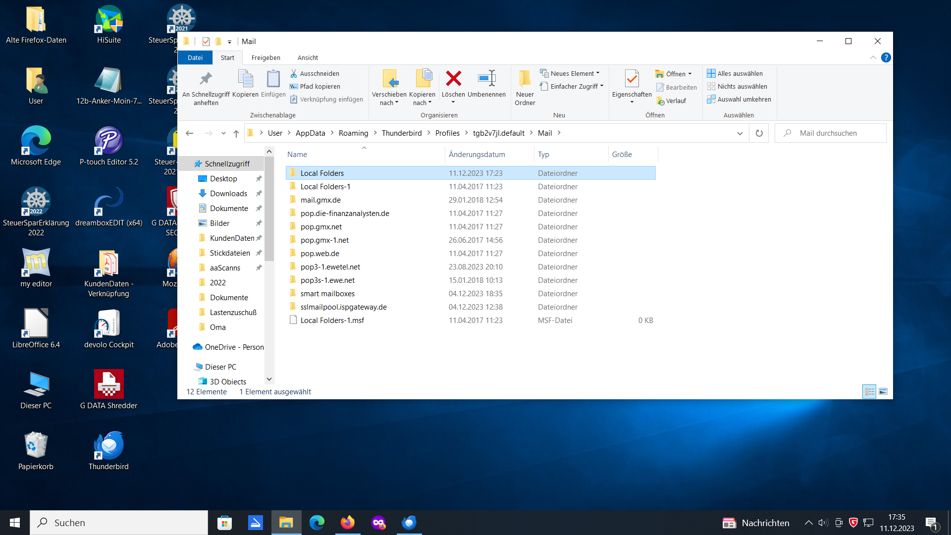

    Hallo
    Das die HDD defekt ist, glaube ich nicht.
    Ich habe 2 Local Folders Ordner gefunden.Ich hoffe ich bin da richtig. In den Ordnern sind auch .msf dateien.
    In Local Folders sind Sie aber sehr klein im KB bereich.
    Ich konnte den Screenshot leider nicht kleiner hinbekommen.Es tut mir leid.

    In deinem Bild im Beitrag #8 sieht man oben einen Datei-Ordner namens "Local Folders".
    Kannst du bitte auch ein Bild vom Inhalt dieses Ordners zeigen?
