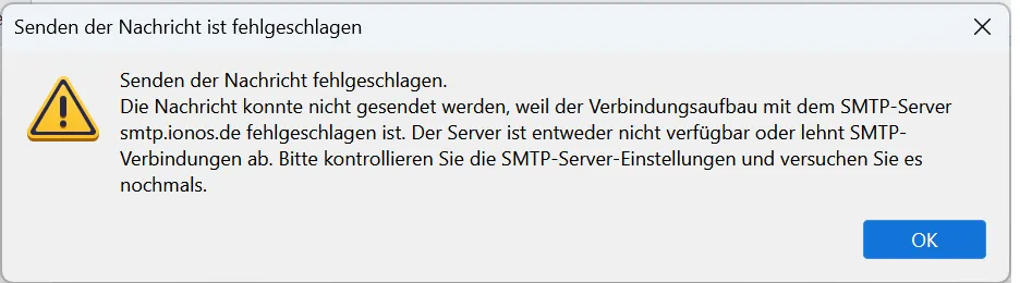

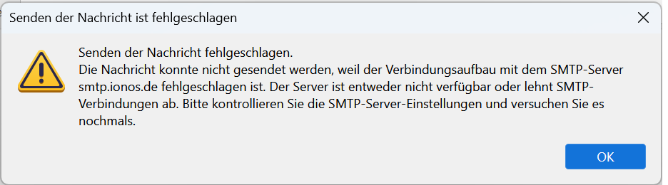

    ich verwende seit kurzem wieder Thunderbird (aktuelle Version 115.7.0) mit Windows 11. Bei der Ersteinrichtung meines 1und1 Kontos hat Thunderbird mir den MailServer "1and1.info" vorgeschlagen, daher habe ich die Einrichtung manuell mit den von 1und1 abgerufenen Daten und meinem (3x geprüften Passwort) vorgenommen.
    Die Mails wurden sauber abgerufen, nur beim Senden dauert es sehr lange, dann kommt die Meldung, dass der Postausgangsserver keine SMTP Nachrichten entgegen nimmt.
    Daraufhin habe ich von SSL auf STARTTLS und den anderen Port gewechselt - selbes Resultat.
    Moin,
    nun, ein Screenshot der genauen Fehlermeldung wäre schon mal ganz gut. ;)

    danke für die Antwort. Den Screenshot reiche ich gerne nach:

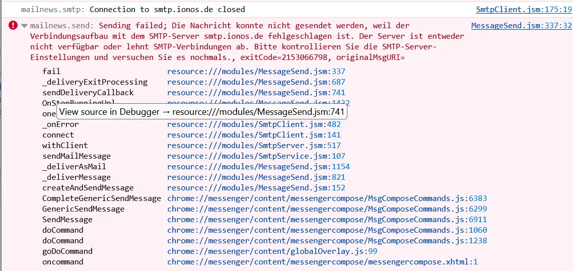

    Gibt es irgendwo ein Fehlerlog in Thunderbird?
    Im Menü 'Extras' unter 'Entwickler-Werkzeuge' gibt es die 'Fehlerkonsole'.
    Überprüfe als erstes, ob die Portnummer stimmen: 587 und STARTTLS oder 465 und SSL.

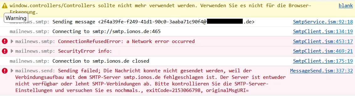

    • 8. Februar 2024 um 21:18
    Danke ggbsde,

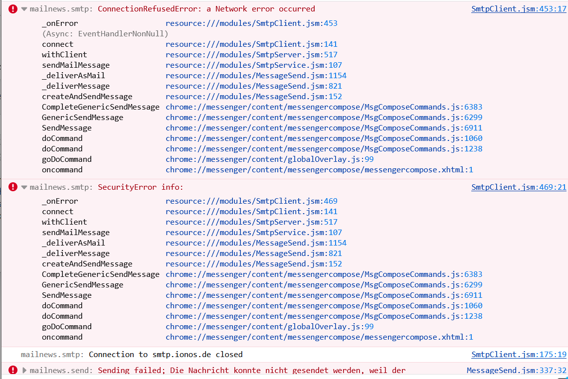

    ich habe den DebugLevel für SMTP auf "All" gesetzt, da kommt dann das hier, egal ob mit oder ohne Firewall, egal ob mit SSL oder STARTTLS.
    Also leider nicht wirklich hilfreich.
    Gibt es weitere Vorschläge?

    • 8. Februar 2024 um 22:11
    Falte doch bitte mal die Meldungen mit 'ConnectionRefusedError' und 'SecurityError' auseinander durch Klick auf das graue Dreieck davor.

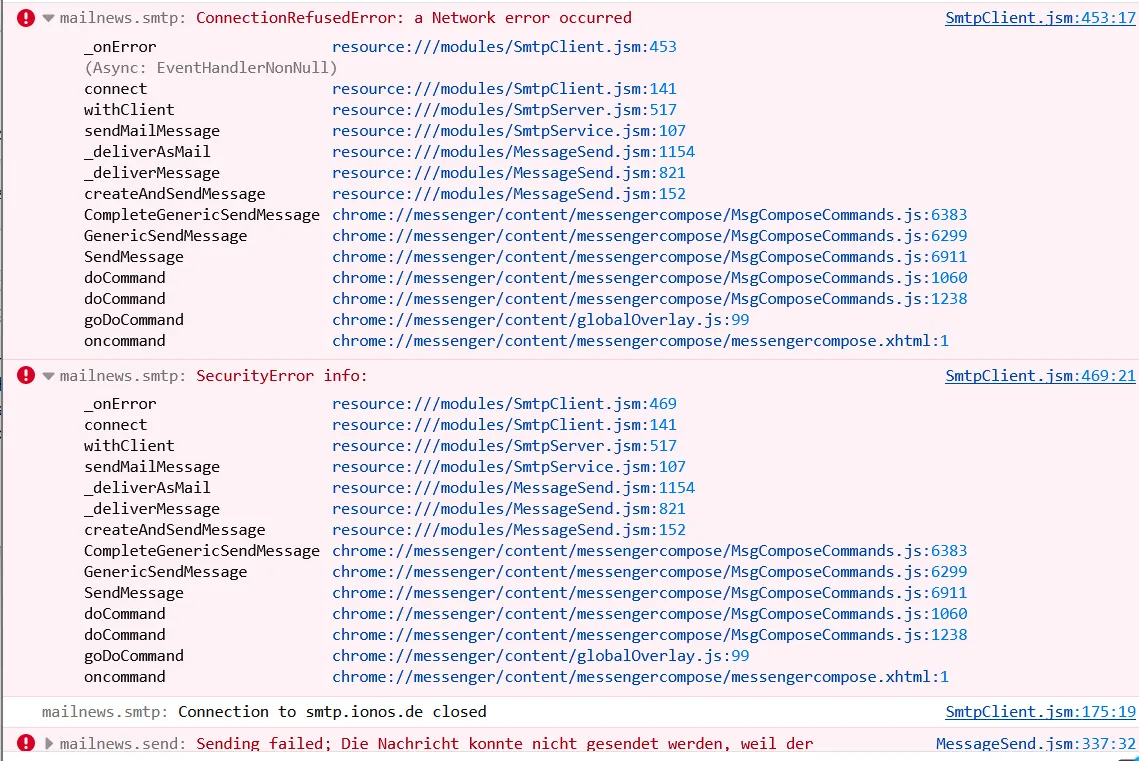

    • 9. Februar 2024 um 16:47
    Hallo ggbsde,
    ok, hatte ich vergessen, wenn jemand etwas mit dem Callstack anfangen kann, gerne:
    Vielen Dank schon mal für sämtliche Bemühungen.

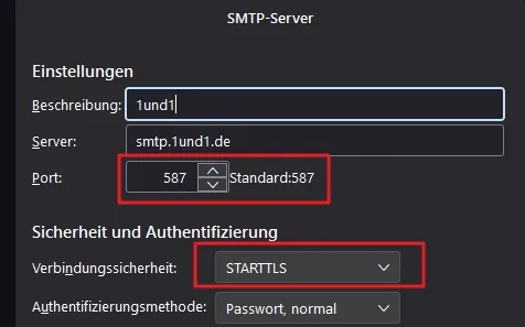

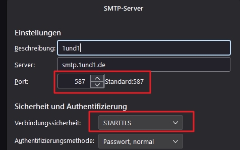

    Also ich nutze diese Einstellungen:
    ... bist du dir da sicher ?

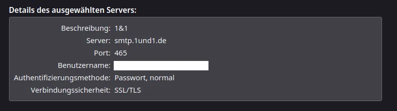

    Habe eben in einem Testprofil ein 1und1-Konto eingerichtet und getestet, meine Servereinstellung sieht aber so aus

    Hallo Andy,
    ich habe diese Einstellungen sowohl mit smtp.ionos.de und smtp.1und1.de durchprobiert, das Ergebnis war immer gleich.
    Dann habe ich die Firewall nochmal komplett für alle Netzwerke deaktiviert und auf einmal ging die Mail durch.
    Firewall wieder aktiviert und es klappt immer noch... ich verstehe das nicht, bin aber total erleichtert, dass es jetzt geht.
    Entweder habe ich immer ein falsches Kennwort verwendet (eher unwahrscheinlich) oder TB verhält sich bei Änderung der Zugangsdaten irgendwie seltsam. Bei den IMAP Änderungen wollte er einen Neustart, bei den SMTP Änderungen nicht. Vielleicht liegt es daran.
    Jedenfalls ein fettes Dankeschön an alle Beteiligten für die Geduld und Tipps.
    Ja, ich nutze diese so.

    Ich habe mit den Servereinstellungen (#9) sowohl im produktiven TB als auch im neuen und getesteten Test-TB keinerlei Probleme.
    Selbst in der Windows-Mail-App sind diese Servereinstellungen relevant.
