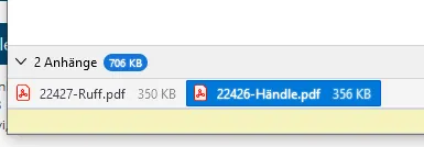

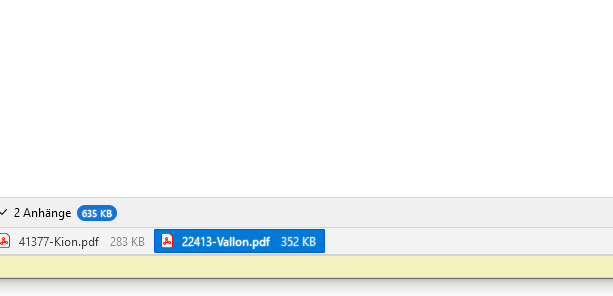

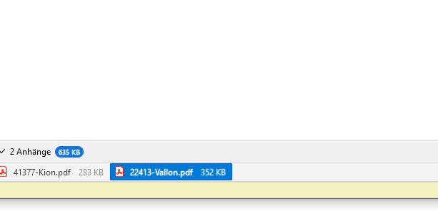

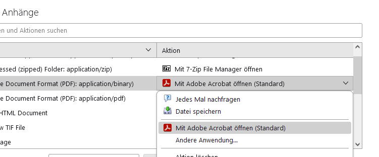

    ich kann seit neuestem keine Anhänge mehr öffnen, die ich in eine Mail geladen habe. Zur Prüfung der "Anlagen" habe ich diese immer später noch einmal geöffnet, was jetzt aber nicht mehr geht.
    Weiß mir da vielleicht jemand was?

    Hallo Drachen,
    da passiert nichts. Man sieht die pdf - wie in diesem Fall - blau hinterlegt, aber beim Draufklicken passiert rein gar nichts. Das reagiert einfach nicht. Auch mit Rechtklick unter "öffnen" reagiert nichts. Mein pdf-Viewer war nicht geöffnet. Auch bei anderen Dateien wie .docs, .xlsx usw. passiert plötzlich nichts mehr. Könnte es eventuell an der neuen Version liegen?

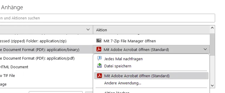

    Hallo Forum - ich grüße als Neuling,
    habe das gleiche oder ähnliches Prob. nur mit dieser Fehlermeldung :
    C:\Users\User\AppData\Local\Temp\XY.pdf konnte nicht geöffnet werden, weil die damit verknüpfte Hilfsanwendung nicht existiert. Ändern Sie die Verknüpfung in Ihren Einstellungen.
    In "Extras/Einstellungen/Dateien & Anhänge" ist mein PDF- XChange Editor eingetragen - wird's umgestellt auf "Vorschau in Thunderbird" läufts.

    Hallo Mapenzi,
    das Problem tritt nur auf in den Mails, die ich schreibe. Erhalte ich eine Mail mit Dateianhang lässt sich dieser problemlos öffnen. Ich bin ratlos. Das Problem tritt auch im Fehlerbehebungsmodus auf.

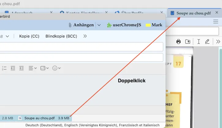

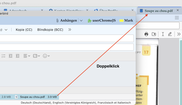

    Quote from fahrrad
    Entschuldige dass ich das nicht präzisiert habe. Genau das habe ich in einem Verfassen-Fenster getestet:

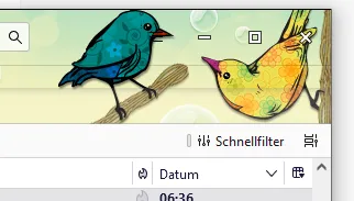

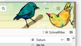

    Vielleicht habe ich das auch nicht präzise dargestellt. Ich arbeite seit Jahr(zehnten) mit Thunderbird und ich hatte das sofort auf "externes Öffnen" umgestellt, als das plötzlich im Extra Tab geöffnet wurde ... wobei ich mich nun frage, wie ich zu dieser Variante zurückkehren könnte, diese Option wird nämlich auch nicht mehr angezeigt.
    Auch ist mir aufgefallen, dass bei mir das Hamburger Menü Icon fehlt, welches in deinem Screenshot zu sehen ist und bei mir so aussieht. Das ist so müßig.
    Herzliche Grüße aus Schwaben
    :thumbsup:
    Guest
    • February 15, 2024 at 11:46 AM
    Quote from fahrrad
    überprüfe mal Dein CSS Vodoo, mit Hintergrund Manipulation u.ä. könnte der, oder noch mehr, ausgeblendet sein.

    Guest
    • February 15, 2024 at 11:59 AM
    Quote from fahrrad
    wie ich das überprüfen kann, das wäre super!
    Wer hat denn das derzeitige Aussehen überhaupt ermöglicht?
    Im Profilordner\chrome gibt es bestimmt eine Datei userChrome .css die mit einem Editor (Windows Notepad)
    einsehbar und änderbar ist. Welcher Teil des Codes dafür verantwortlich ist, kann man aus der Ferne nicht sehen.
    Kontaktiere den Autor dieser Vögelchen Kreation.
    Durch testweise umbenennnen der userChrome.css mit alt_ davor, würde die ausgekoppelt und das Aussehen weitgehend ursprünglich dargestellt.
    Senior Member
    Reactions Received
    323
    6,061
    Helpful answers
    • February 15, 2024 at 12:17 PM
    Quote from Bastler
    :arrow: https://addons.thunderbird.net/De/thunderbird…=cb-dl-featured

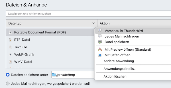

    Quote from fahrrad

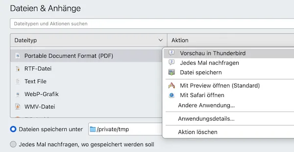

    Und wenn du auf "Vorschau in Thunderbird" umstellst, funktioniert das auch nicht?

    • February 15, 2024 at 1:06 PM
    Quote from Mapenzi
    doch, das funktioniert jetzt wieder (habe die handlers.json umbenannt). Also das geht jetzt. Aber ich möchte das - wie in meinen erhaltenen Mails einfach wieder so öffnen können wie immer und nicht als Tab. Das finde ich eher nervig, da ich gerne mit Funktionstasten arbeite und zwischen den Anwendungen wechsle. Da ist ein Extra-Reiter einfach blöd.
