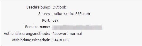

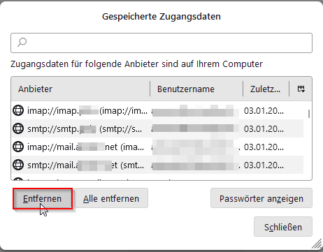

    Falls es noch jemand interessiert: Ich habe *alles* gemacht was auf
    setting for outlook office 365 email in Thunderbird | Thunderbird Support Forum | Mozilla Support
    steht, und senden ab laptop geht weiterhin nicht. Auffallen tut nur, dass im TB bei outlook.office.com lediglich 1 passwwort steht - vorher waren es deren 2

    • 21. März 2024 um 06:52
    Deine SMTP-Einstellungen sind falsch. Es müsste so heißen:
    also outlook.office365.com und nicht nur office365.com

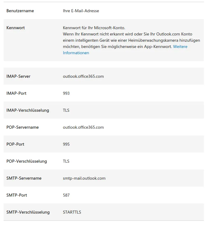

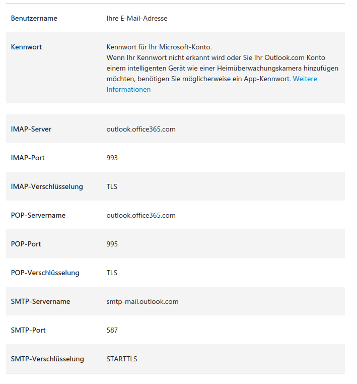

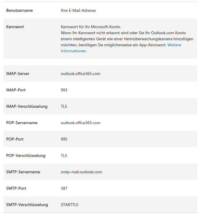

    Zu finden unter:
    POP-, IMAP- und SMTP-Einstellungen für Outlook.com - Microsoft-Support
