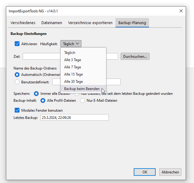

    Das AddOn ImportExportToolsNG hat eine automatische Sicherung des Profils beim Beenden des TB.
    Ich nutze diese Funktion nicht, hatte sie aber mal getestet und die Sicherung war nicht 1:1 das Profil. Evtl. finde ich den Screenshot noch. Auch gabe ich nicht getestet wie dieses Backup wieder eingespielt wird.

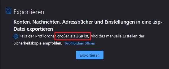

    • 25. März 2024 um 21:55

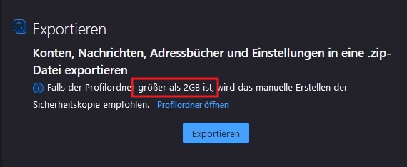

    ... vermute mal, dass dieses AddOn die Thunderbird interne Exportfunktion verwendet, und da gibt es Beschränkungen bezüglich der Größe des Profils.
  • dErzOnk
    814
    1.693
    12. Jan. 2022

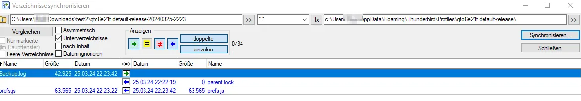

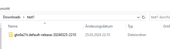

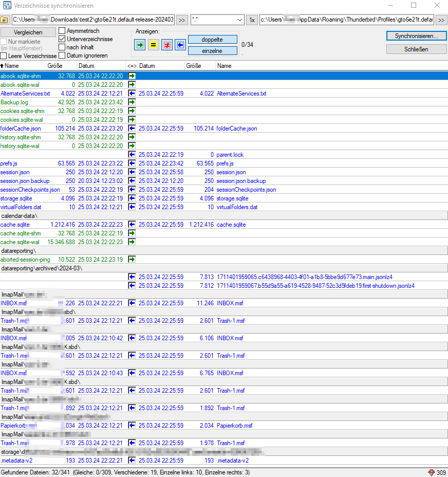

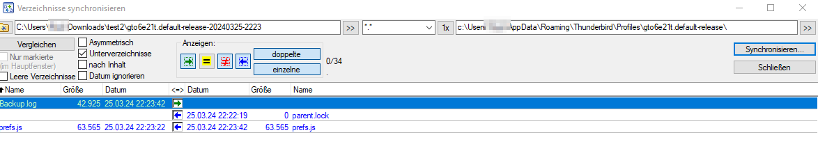

    • 25. März 2024 um 22:40
    warum sollte es? Es wird kein Hinweis darauf gegeben das diese Funktion benutzt wird oder das Größenproblem besteht. Es ist ja auch nur die Kopie eines Ordners... Die 2Gb Grenze hatte nichts mit den Abweichungen zu tun... (neue Screenshots weiter unten).
    bei laufendem TB:
    bei geschlossenem TB:
    k.A. ob damit eine vollständige Profilsicherung gemacht wurde und wie man diese wieder einspielt... ich bin nur über diese Funktion gestolpert und nicht mit ImportExportToolsNG verwand oder verschwägert.

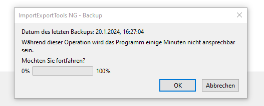

    • 26. März 2024 um 10:12
    Hi,
    mal ein Erfahrungsbericht: ich benutze die automatische Sicherung von ImportExportToolsNG regelmäßig und habe auch schon Profile wiederhergestellt. Es gibt Differenzen zwischen der Sicherung und dem Original-Profil, was ja nicht verwundert, da die Sicherung bei laufendem TB erfolgt. Viele dieser Unterschiede sind aber unerheblich, da sie Indexdateien (*.msf), Cache-Dateien, lock-Dateien usw. betreffen. Bei "wichtigen" Dateien wie der prefs.js oder dem Mailboxdateien (ohne Dateierweiterung) habe ich keine Differenzen gesehen.
    Die Wiederherstellung ist trivial, einfach den Inhalt des Backups (Ordnername ist standardmässig der Name des Profilordners+Zeitstempel) in den zuvor geleerten Profilordner kopieren. Voraussetzung ist natürlich, dass man bei der Backup-Planung "alle Profil-Dateien" ausgewählt hat.
    Man muss sich klar darüber sein, dass die Sicherung von IMAP-Konten keine Garantie für eine spätere Wiederherstellung von Mails ist, die in der Zwischenzeit gelöscht wurden. Die werden möglicherweise wiederhergestellt, aber beim Anmelden am Mailkonto sofort wieder gelöscht, weil sie auf dem Server schon gelöscht sind.
    cu, frog
